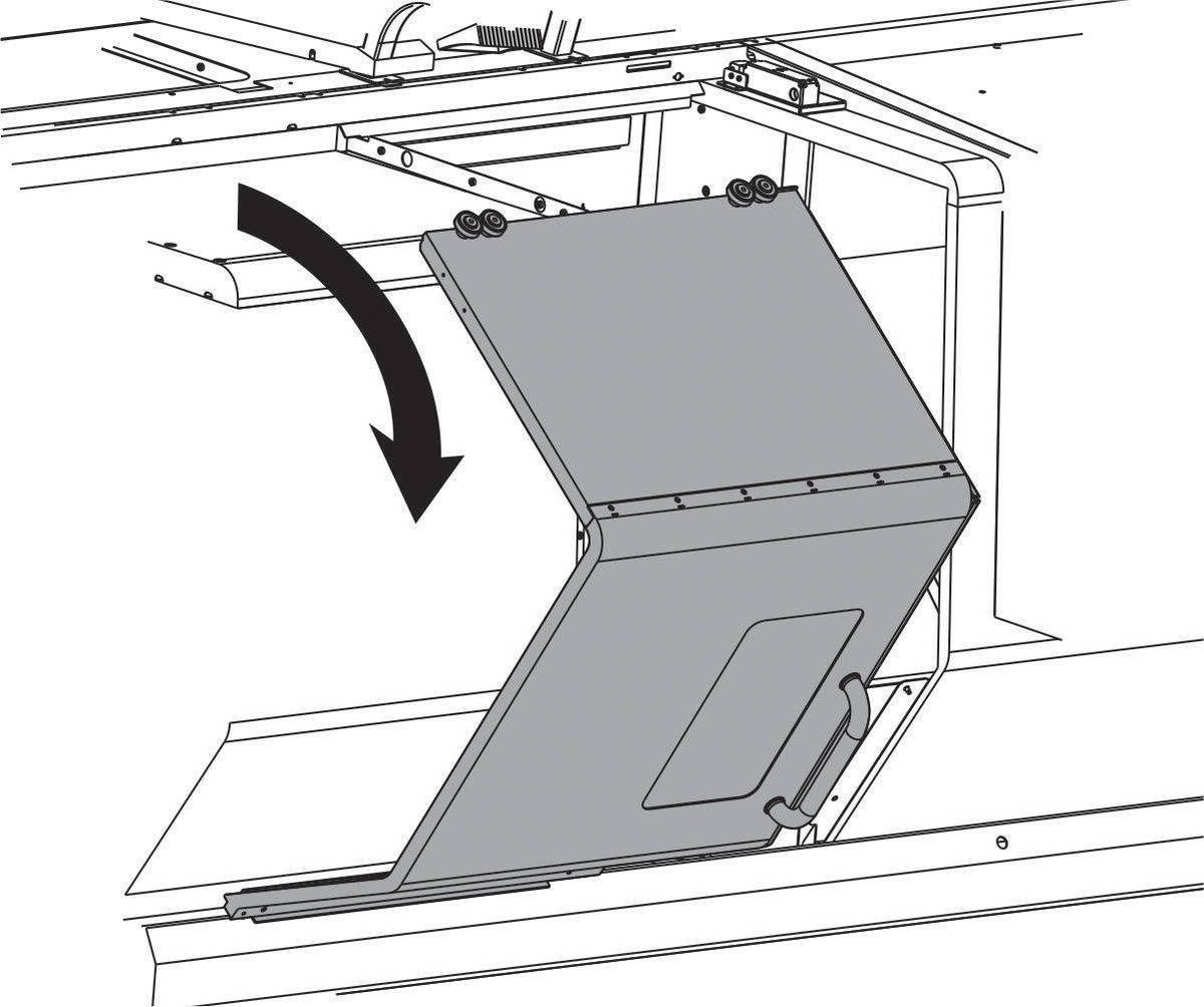

Verwijder het bovenste deur spoor.
Verwijder de deur voorzichtig.

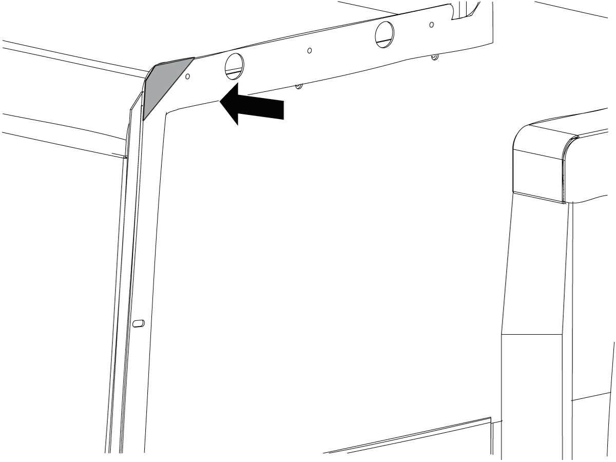

Operator deur-upgrade-Bulkhead-modificatie

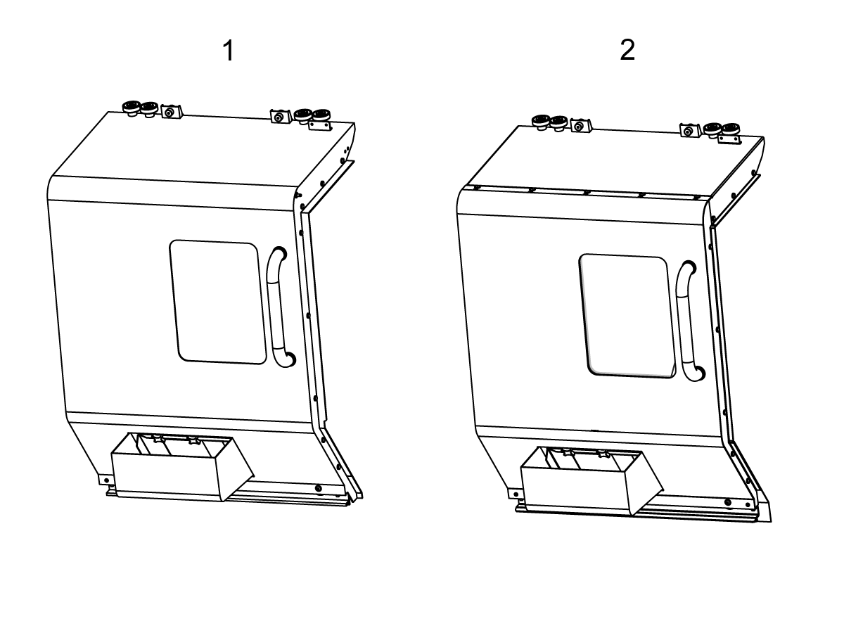

Als u de operator deur upgradet op een ST-10 draaimachine die voor september is gebouwd, 2013 met een nieuwe stijl deur [2] (P/N 30-5704B, of 30-5706B met een onderdelen vanger), moet u het schot aanpassen om de nieuwe deur te laten passen.
Deze procedure vertelt u hoe u het schot moet wijzigen.
 Opmerking: Onderdelen catcher uitgeruste deuren worden in de afbeelding getoond.
Eerste vereiste
  • P/N 30-5704B No PCAT Door Assembly, ST-10 of 30-5076B PCAT Door Assembly, ST-10
  • P/N 93-2114 Non-PCAT Door Liner/Felt Service Kit, ST-10 of 93-2115 PCAT Door Liner/Felt Service Kit, ST-10

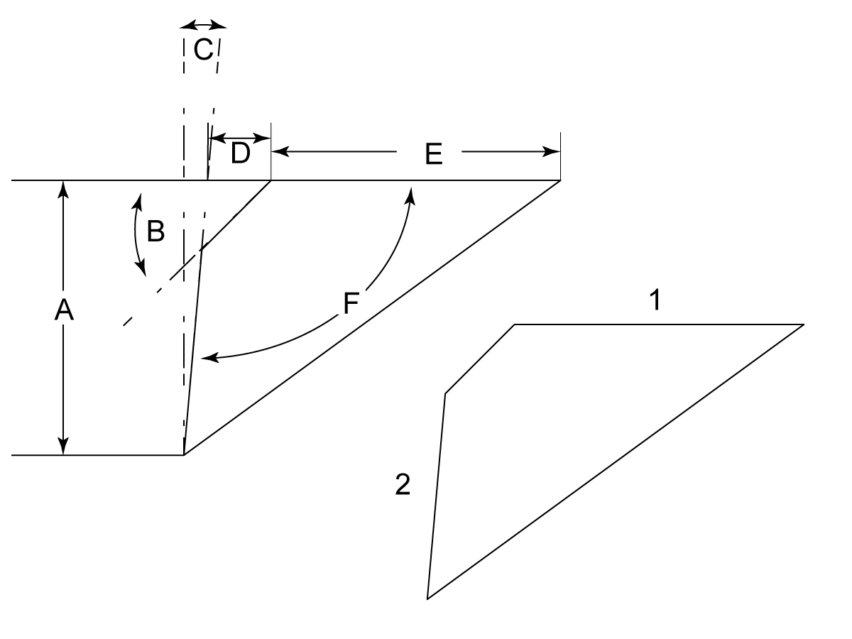

Druk de sjabloon af zodat de metingen overeenkomen met die in de onderstaande tabel.
    0.0018" (0.046 mm)
  • B: 45 graden
  • C: 5 graden
  • D: 0,4375" (11,112 mm)
  • E: 2,10" (54,340 mm)
  • F: 95 graden
 Waarschuwing: Zorg ervoor dat de afgedrukte afbeelding van de sjabloon exact overeenkomt met deze afmetingen. Mogelijk moet u de instellingen van uw printer aanpassen om de uiteindelijke afbeelding op de juiste grootte te krijgen.

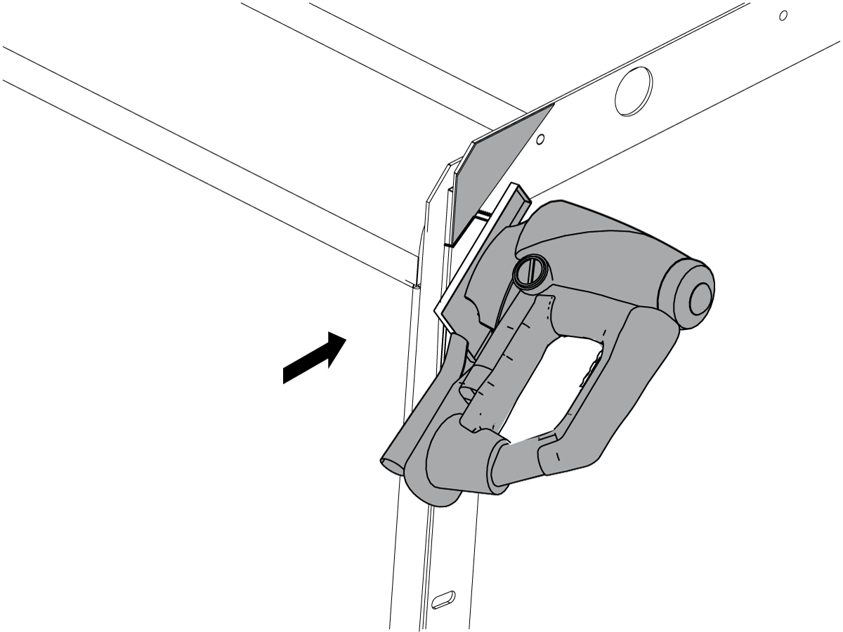

Plaats de sjabloon tegen de linkerbovenhoek van de ST-10.
Snijd de hoek van het schot zodat deze overeenkomt met de sjabloon.
 Waarschuwing: Zorg ervoor dat u de snede ondiep houdt om de flens niet achter het schotje te slaan. Beschadiging van het snij apparaat kan het gevolg zijn van het aanslaan van de flens met het snijblad.

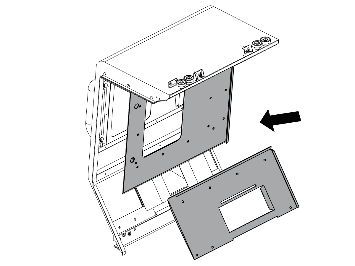

Bedienings deur-schroef-vervanging

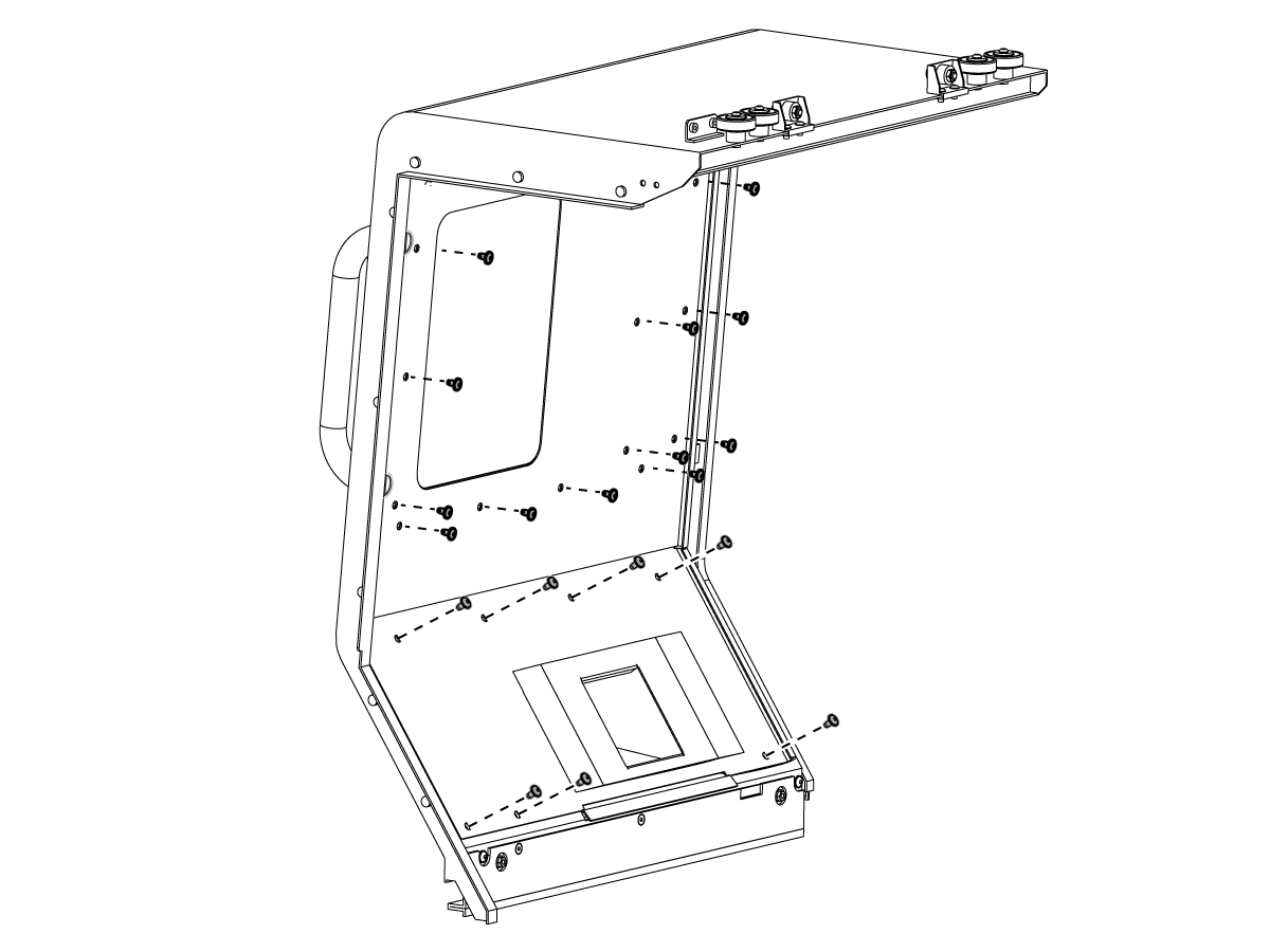

Verwijder de (24) button head cap schroeven (BHC'S) van de deur voering.
Verwijder de bovenste en onderste deur voeringen.

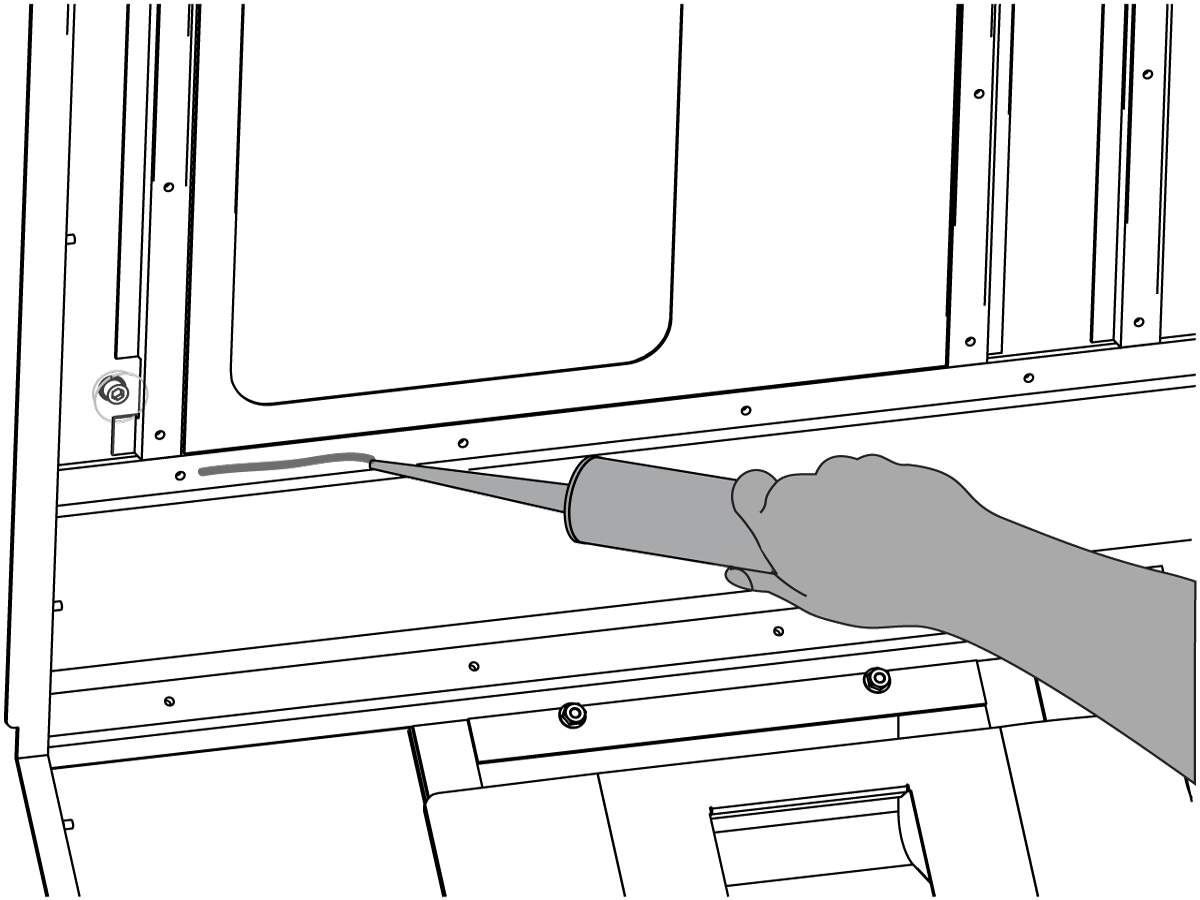

Reinig de deur. Zorg ervoor dat alle sporen van de vorige Sealant te verwijderen.
Breng Sealant aan op elk van de montage oppervlakken van de deur voering.
Installeer de bovenste en onderste deurpanelen.
6
Bevestig de panelen met (24) FHPS schroeven, meegeleverd in de Wiper Kit.

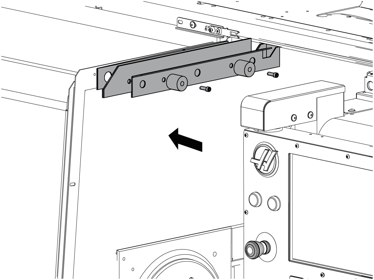

Bedienings deur-wisser-installatie
Schuif de bovenste ruitenwisser basis balk over de schottenrand. Veilig met 8-32x3/8" Schroefdop schroeven (SHC'S). (ST-20 weergegeven).
Monteer de onderste deur wisser met (3) 10-32x3/8" knoopskop dop schroeven BHC'S en #10 ringen.
Installeer de onderwisser assemblage aan de schottenrand met (2) 8-32x5/8" SHCS en #8 ringen.
Installeer de (2) bovenste vilt wissers over de Pemnuts in de Wiper voet (ST-20 afgebeeld).
Installeer de bovenste Wiper houder en bevestig deze met 10-32x3/8" BHC'S en #10 ringen (ST-20 weergegeven).

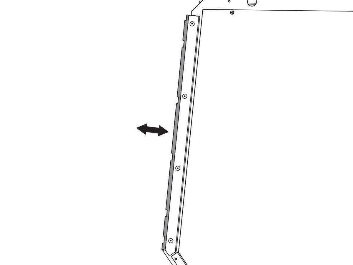

6
Zorg ervoor dat de volledige lengte van het vilt de deur gelijkmatig aanraakt.
Draai de schroeven los om het vilt aan te passen.
Doe dit voor elke wisser.
Hierdoor kan de deur soepel bewegen.
