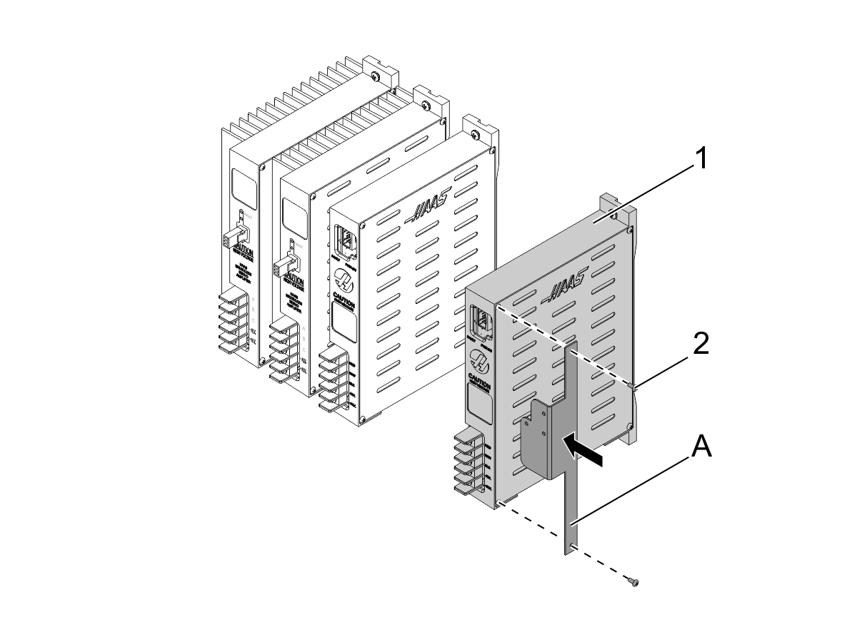

  1. Servo-amplificateur
  2. Servo-amplificateur intelligent
  3. Servo-amplificateur intelligent avec charge AUX
Faites cette procédure pour installer la charge AUX [3] lorsque vous installez un servo-amplificateur intelligent [2]. L'amplificateur de remplacement doit avoir la même cote d'ampli que le servo-amplificateur [1] que vous retirez. Vous devez installer la charge AUX [3] sur le servo-amplificateur intelligent de remplacement [2] si vous avez ces deux conditions :
  • La machine n'a que deux servo-amplificateurs [1].
  • Vous ne devez remplacer qu’un seul servo-amplificateur [1] par un servo-amplificateur intelligent [2].
Remarque : En d'autres termes, si après l'installation la machine n'a qu'un seul servo-amplificateur [1], le servo-amplificateur intelligent de remplacement doit avoir la charge AUX [3].
Le document s'applique à ces pièces
  • 93-32-4995    PCB, AUXILIARY LOAD SMART AMP

Retirez les (2) vis [2] du servo-amplificateur intelligent de remplacement [1]. Utilisez les (2) vis [2] pour installer le PCB, AUXILARY LOAD SMART AMP [A] sur le servo-amplificateur intelligent de remplacement [3].
Connectez le câble 570 au connecteur sur le PCB, AUXILARY LOAD SMART AMP [A].
