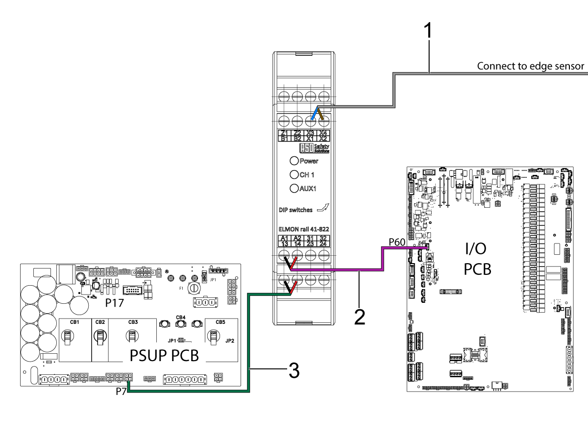

Spojite sljedeće kablove na relej kao što je prikazano na dijagramu:
  1. Kabel [A]
  2. Kabel 33-0797
  3. Kabel 33-0601
Broj dijela kabela za kabel [A] je sljedeći:
  • ST-10/15/L: 33-0792
  • ST-20/30 i DS-30Y (ponovno pokretanje): 33-0793
  • ST-20L/30L: 33-0794
  • ST-40: 33-1799
