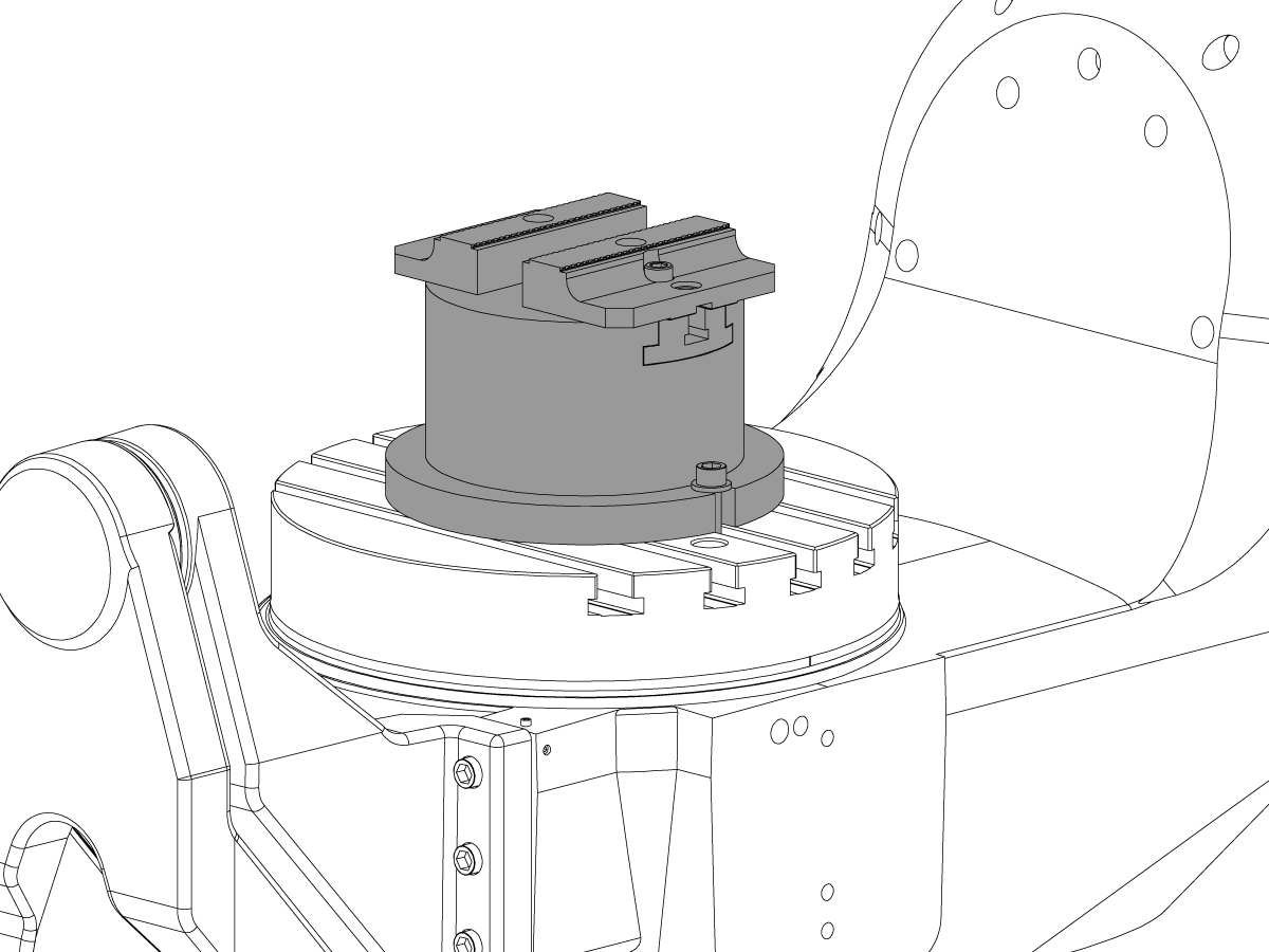

Install the HPU and Vise
Slijedite dijagram ožičenja  za električne dijelove. Cijelo ožičenje će proći kroz kutiju ispod upravljačkog ormarića i na U/I ploču.
Ako stroj ne sadrži I/O VRATA SA ŠARKAMA, morat ćete ih instalirati, slijedite upute I/O POSTUPAK VRATA SA ŠARKAMA za upute kako ih instalirati.
Kabel nožne papučice također će biti usmjeren iz prednje obloge [1] stroja uz bočnu oblogu u okvir ispod upravljačkog ormarića i spojen na I/O ploču kao što je prikazano.
Pogledajte poveznicu za instaliranje ispravne opcije držača obratka.
UMC hidraulički držač obratka - instalacija - AD0499
UMC pneumatski držač obratka - Instalacija - AD0542
Pogledajte poveznicu za instaliranje ispravne opcije škripca.
UMC hidraulični škripac - Instalacija/uklanjanje - AD0514
Pneumatski škripac UMC-a - Instalacija - AD0543

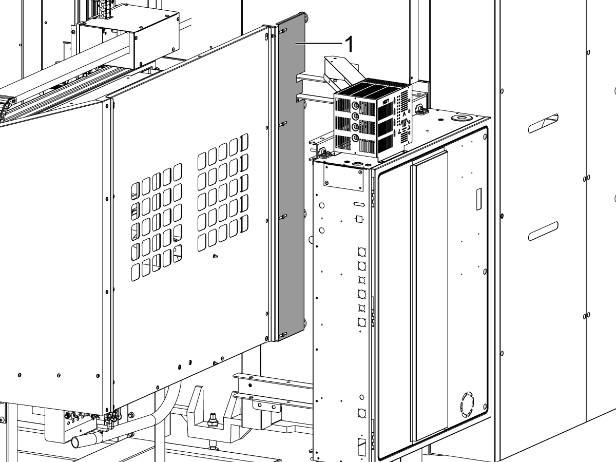

Pogledajte ovaj korak za APL-ove CE/s ogradom izrađene u siječnju 2024. i kasnije
  • Instalirajte APL panel zaštite [1] na UMC kućište kako je prikazano.
Pogledajte ovaj korak za US APL-ove izrađene prije travnja 2024.
  • Ugradite APL panel zaštite [1] na električni upravljački ormarić.
Pogledajte ovaj korak za APL-ove bez CE/ograde izrađene nakon travnja 2024.
  • Ugradite APL panel zaštite [1] na UMC kućište pomoću isporučenih magneta kako je prikazano.

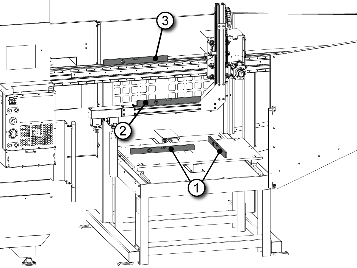

Level the APL
  • Nivelirajte bazu APL-a pomoću libele s mjehurićem na stolu APL-a
  • Pomoću vijaka za izravnavanje na dnu baze APL-a izravnajte APL sprijeda prema natrag i s jedne strane na drugu [1].
  • Kada završite s niveliranjem, pobrinite se da su sva četiri vijka za izravnavanje u kontaktu s podom
  • Postavite libelu na vrh horizontalne grede [3]
  • Otpustite vijke koji pričvršćuju gredu na stupove
  • Podignite ili spustite desnu stranu vodoravne grede dok se ne izravna
  • Pritegnite vijke koji pričvršćuju horizontalnu gredu na stupove
  • Provjerite razinu APL ruke [2]

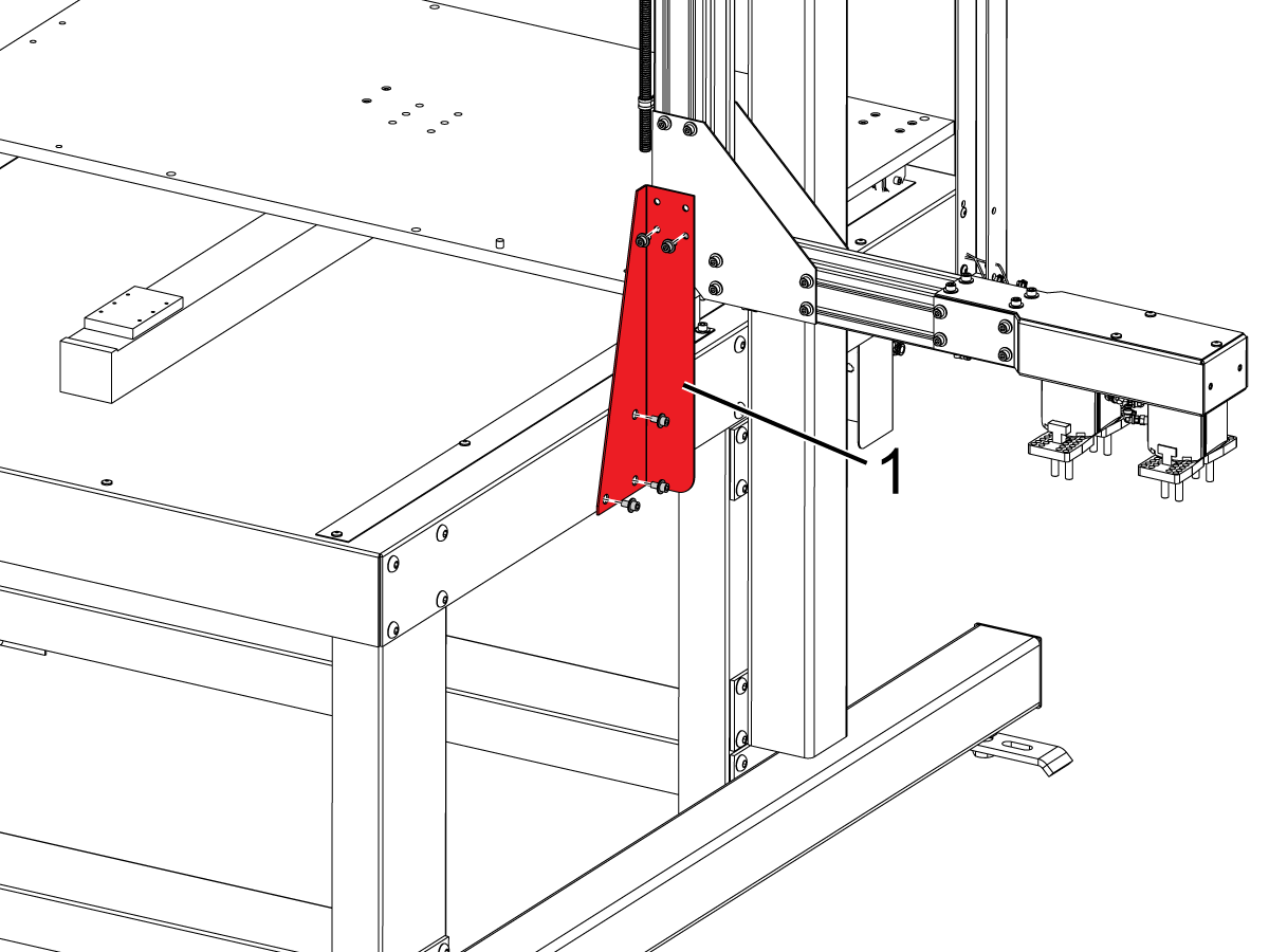

  • Uklonite otpremni nosač ruke APL-a [1]
  • Uklonite otpremne nosače stola [1], [2]
  • Uklonite kućište AW-osi od metalnog lima [2]
  • Uklonite otpremne nosače AU i AW ose [1]

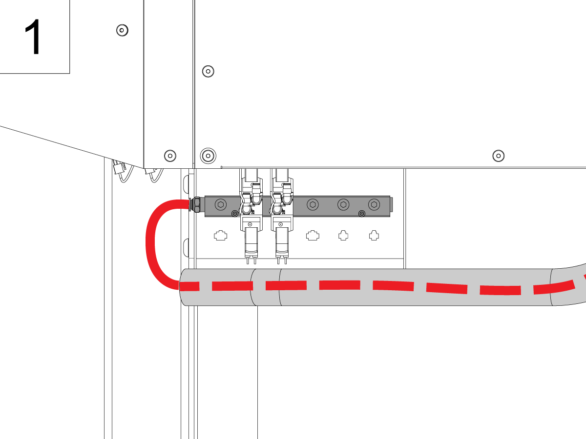

  • Unutar ovog voda nalazi se nekoliko žica i pneumatska linija iz razvodnika APL-a, koji se koristi za dovod zraka u solenoide hvataljke
  • Uvedite sve žice iz voda u upravljački ormarić osim pneumatske linije.
  • Jedan kraj pneumatske linije spojen je na razvodnik APL-a [1]
  • Drugi kraj se usmjerava kroz razdjelnik prikazan u prethodnom koraku, ali se umjesto da se uvodi u električni ormarić, preusmjerava na ormarić CALM-a [2]
  • Provjerite je li potisni spojnik sa strane razvodnika APL-a čvrsto spojen.
  • Drugi kraj crijeva spojite na razdjelnik CALM-a na prikazanom mjestu pomoću odgovarajućeg priključka adaptera.

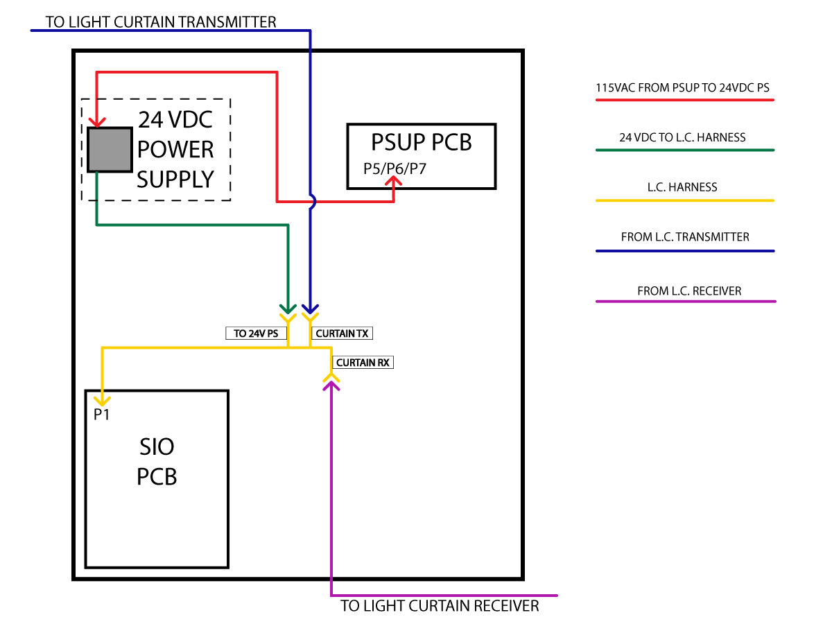

Light Curtain - Installation
 NAPOMENA: Za strojeve sa svjetlosnom zavjesom obavite ovaj odjeljak.
  • Pričvrstite kraj odašiljača svjetlosne zavjese na stranu kućišta APL-a pomoću priloženog hardvera u prikazanoj konfiguraciji.
  • Prilikom postavljanja svjetlosnih zavjesa pazite da se kraj s kabelskim priključkom nalazi na dnu
  • Provucite kabel iz donjeg dijela odašiljača ispod magazina paleta i kroz žičani vod
  • Pomoću priloženog hardvera u prikazanoj konfiguraciji zavijte prihvat svjetlosne zavjese na lijevoj strani regulatora.
  • Pomoću priložene čičak-trake pričvrstite strujno napajanje od 24 V DC na desni zid unutar upravljačkog ormarića
  • Spojite kabele svjetlosne zavjese kao što je prikazano na dijagramu

  • Promijenite parametar 2191 VRSTA SVJETLOSNE ZAVJESE na  LC_TYPE_1
  • Postavite postavku 372 TIP SUSTAVA ZA DODAVANJE SIROVCA na VRSTA 2 APL-A GLODALICE
  • Postavite postavku 375 TIP APL HVATALJKE  na  Dvostruka hvataljka (Dual Gripper)
  • Postavite postavku 376 OMOGUĆI SVJETLOSNU ZAVJESU na ON

  • Ugradite pojačala AU, AV i AW osi u skladu s naljepnicama na nosaču ventilatora pojačala
Napomena: na slici je prikazan pojačivač AU-osi [1]

  • Provedite kabel kočnice AW-osi u upravljački ormarić i spojite ga na P3/4/5 na SIO

  • Ručno pomičite osovinu C sve dok se škripac ne postavi u položaj kako je prikazano
  • Pokrenite indikator duž cijele duljine od 6" čeljusti sve dok odstupanje nije unutar tolerancije (NTE +/- 0.001)
  • Spremite taj položaj pod tvornički parametar 7.310 kao novi pomak palete C osovine. C osovina će se rotirati u taj položaj za svaku izmjenu obratka.
