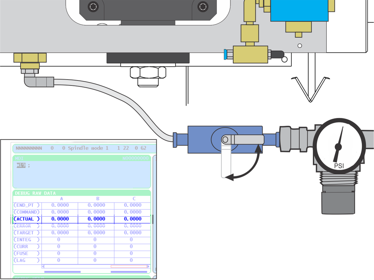

Uklonite panele zaštite u prikazanom redoslijedu.
Odvojite dovod zraka [1] od bloka aktuatora za C osovinu.
Ugradite regulator zraka i ventil rezanja na crijevo za dovod zraka aktuatora.
Spojite dovod zraka i postavite regulator.
 Napomena: Za SL tokarilicu postavite pritisak zraka na regulatoru na 45 PSI. Za ST tokarilicu postavite regulator na 85 PSI.
Idite u način rada UKLANJANJE POGREŠAKA .
Promijenite parametar 517 C GRID OFFSET na 0.
Povratak u referentnu točku C osovine
Postavite parametar 278:26 C AXIS DRIVE na 0.
Postavite parametar 498:3 C AXIS DISABLED na 1.
Upišite M19 u MDI način rada.
Pritisnite [CYCLE START].
Otvorite ventil rezanja za uključivanje bloka aktuatora.
6
Lančanici C osovine moraju se pravilno uključiti. Upotrijebite inspekcijsko ogledalo da biste vidjeli kako se lančanici uključuju. Rukom okrenite motor C osovine. Okrećite lančanik motora dok se lančanici ne poravnaju. Okrećite lančanik motora C osovine dok se ne uključe.
Pritisnite [POSIT].
7
 Napomena: Na ST-40, ne možete okretati lančanike rukom. Kroz otvor stavite odvijač s ravnom glavom. Okrećite motor pomoću odvijača. Okrećite motor dok se lančanici ne poravnaju.
8
Idite na stranicu s podacima Pos-Raw Dat 1.
Zapišite vrijednost u stupac C OSOVINA  AKTUALNA. Za motore Sigma-1 vrijednost je između +/- 1260. Za motore ST-40 i veće s motorima Sigma-5, vrijednost je između +/- 50400. Za sve ostale tokarilice Sigma-5, vrijednost je između +/- 10080.
9
Postavite vrijednost u  parametar517 C POMAK MREŽE. Koristite snimljenu vrijednost u C AXIS ACTUAL  stupcu.
U ovom primjeru vrijednost je 261..
10
Ispustite zrak iz bloka aktuatora.
11
Postavite parametar 498:3 DISABLED na 0.
12
Povratak u referentnu točku C osovine Vrijednost u AKTUALNOM C osovina  je  0.
13
Otvorite i zatvorite ventil rezanja za uključivanje bloka aktuatora. Vrijednost u C osovina AKTUALNA mora ostati na  0.
14
Izvadite regulator zraka i ventil rezanja iz cijevi za dovod zraka za aktuator.
Spojite cijev za dovod zraka na blok aktuatora za C osovinu.
15
Postavite parametar 278:26  na 1.
16
Upišite M154; M155; M99; u MDI način rada.
Ako je podešavanje ispravno, stroj usmjerava glavno vreteno i pravilno zahvaća c osovinu. Ako se alarm oglasi, provjerite je li pomak mreže ispravan. I ispitajte remenicu enkodera glavnog vretena.
