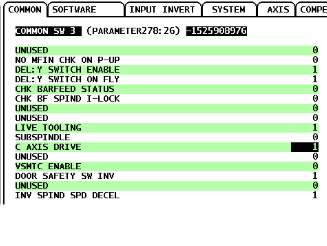

Defina o Parâmetro 278:26 C AXIS DRIVE para 0.

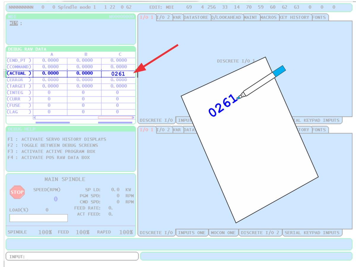

Navegue até à página de dados Pos-Raw Dat 1 .
Registe o valor na coluna C AXIS ACTUAL . Para motores Sigma-1, o valor é entre +/-1260. Para ST-40 e maior com motores Sigma-5, o valor é entre +/-50400. Para todos os outros tornos Sigma-5, o valor é entre +/-10080.
9
Defina o valor em Parâmetro 517 C DESLOCAMENTO DA GRELHA. Use o valor gravado na coluna C AXIS ACTUAL.
Neste exemplo o valor é 261.

Defina o Parâmetro 278:26 para 1.

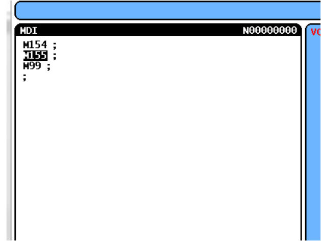

Insira M154; M155; M99; no modo MDI .
Prima [CYCLE START].
Se o ajuste estiver correto, a máquina orienta o veio e engaja corretamente o veio c. Se ocorrer um alarme, certifique-se de que o deslocamento da grelha está correcto. E examine a polia para o codificador do veio.
