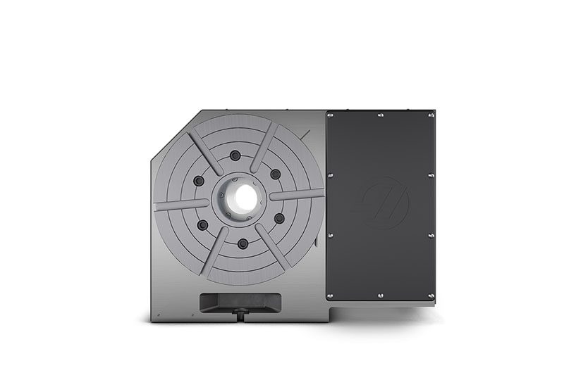

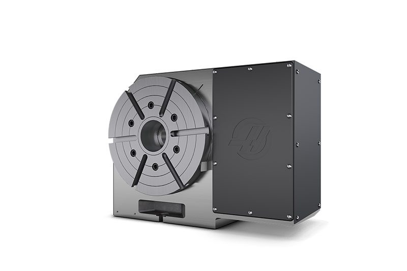

310 mm-es, Nagy Sebességű Forgóasztal
A HRT310SS Super Speed forgóasztal nagy teljesítményű, cikloidális meghajtórendszert használ a maximális, másodpercenként 240°-os indexelési sebesség eléréséhez, ami a szabványos HRT310 sebességének több, mint háromszorosa. Az egység kompakt mérete és nagy sebessége miatt a VF-3SS és más nagy sebességű Haas gépek tökéletes kiegészítője lehet.
MEGJEGYZÉS: A teljes 4-tengelyes üzemeltetéshez egy 4. tengely hajtással ellátott Haas maróra és az NGC szoftver 100.21.000.1130 vagy újabb verziójára van szükség. Az önálló üzemű működéshez egy 2021. november 10. után leszállított, 26.38-as vagy újabb szoftververzióval rendelkező Haas forgatásvezérlési egység szükséges.
FIGYELEM! A cikloidális fogaskerékhajtás miatt nem kompatibilis a CHC gépekkel.A szorítófelület folyamatos forgására  nem alkalmas.
Ezt a forgatókészüléket függőlegesen kell működtetni (a szorítófelület elejének merőlegesnek kell lennie a talajjal). Ne működtesse vízszintesen (a szorítófelület eleje ne legyen párhuzamos a talajjal).
  • Adjon hozzá 4. tengelyes képességeket a gépéhez
  • Nagy sebességű, 240°/mp indexelés
  • Nagy teljesítményű cikloidális meghajtórendszer
  • Egyszerű csatlakoztatás és használat a Haas gépekhez
  • Iparágvezető teljesítmény és képességek
  • 1 Orsók
  • 310 mm Szorítófelület méret
  • 400 ft-lb Max. nyomaték
  • 240 °/sec Max. sebesség
