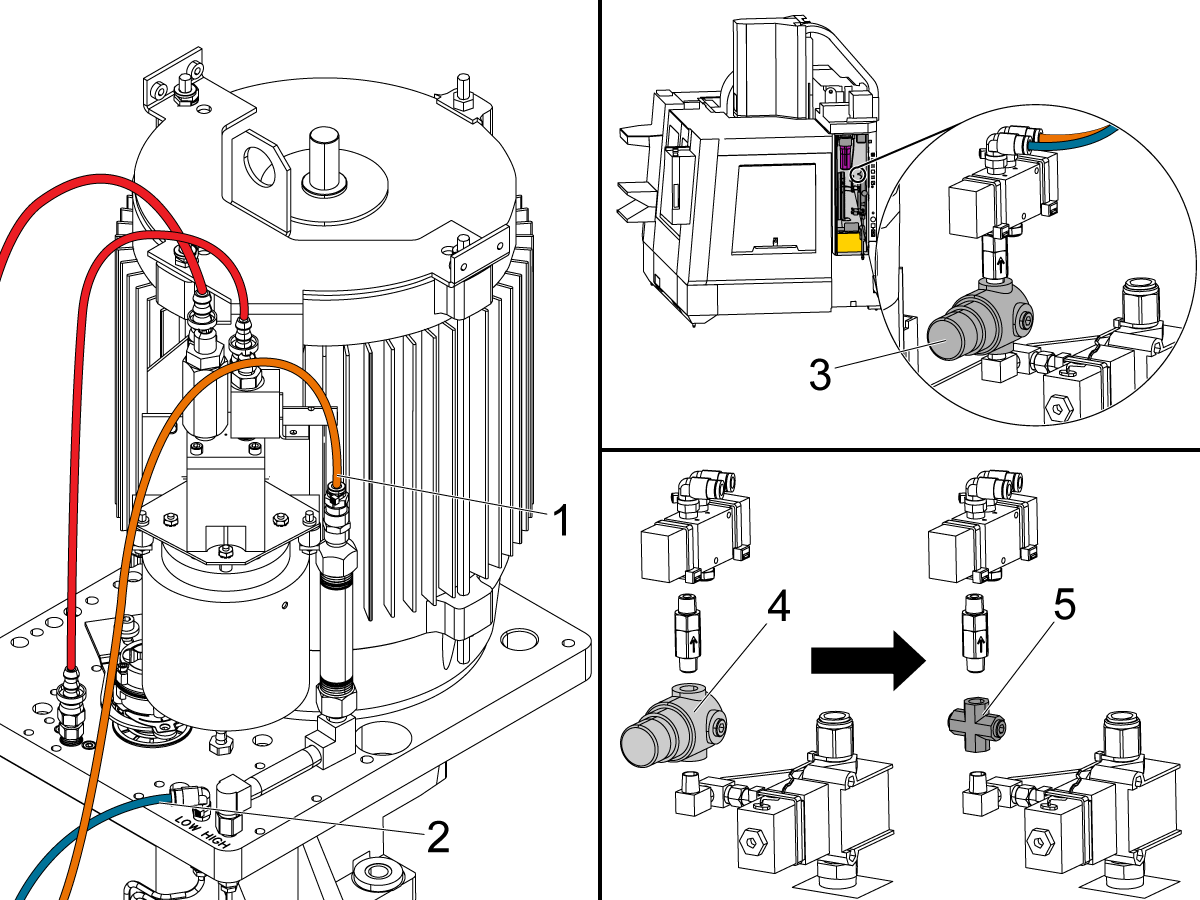

Csatlakoztassa a magas fokozatú légtőmlőt [1] a CALM szekrényből a levegő-olaj szerelvény tetején lévő csatlakozóhoz.
Csatlakoztassa az alacsony fokozató tömlőt [2]a sebességváltó felső lemezén lévő  LOW feliratú csatlakozóhoz.
Ha van egy 35-PSI levegő szabályozója [3] az input a SHIFT szolenoid a nyugodt kabinet, akkor el kell távolítani. Helyezzük vissza a 35-PSI levegőszabályozót [4] a póló szerelésre [5].
Ha van egy állítható légszabályozó a bemenet a SHIFT működtetésű, állítsa be a levegő szabályozó 80 psi.
