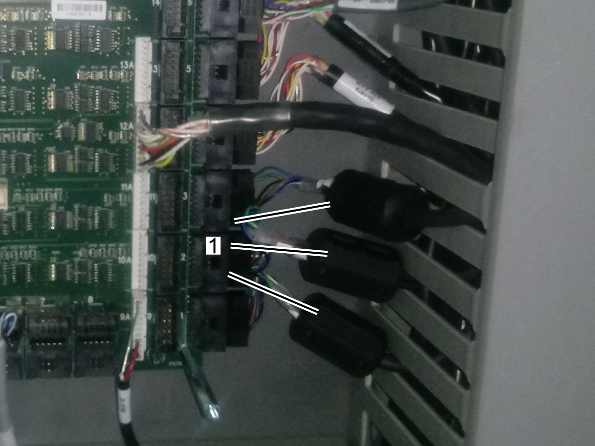

A kódoló jeleit a nagy teljesítményű kábelek zaja befolyásolja.
(Hibás szervomotor kódoló.)
Lásd az alábbi Soros adatkommunikációs hibák/elektromos zaj részt.

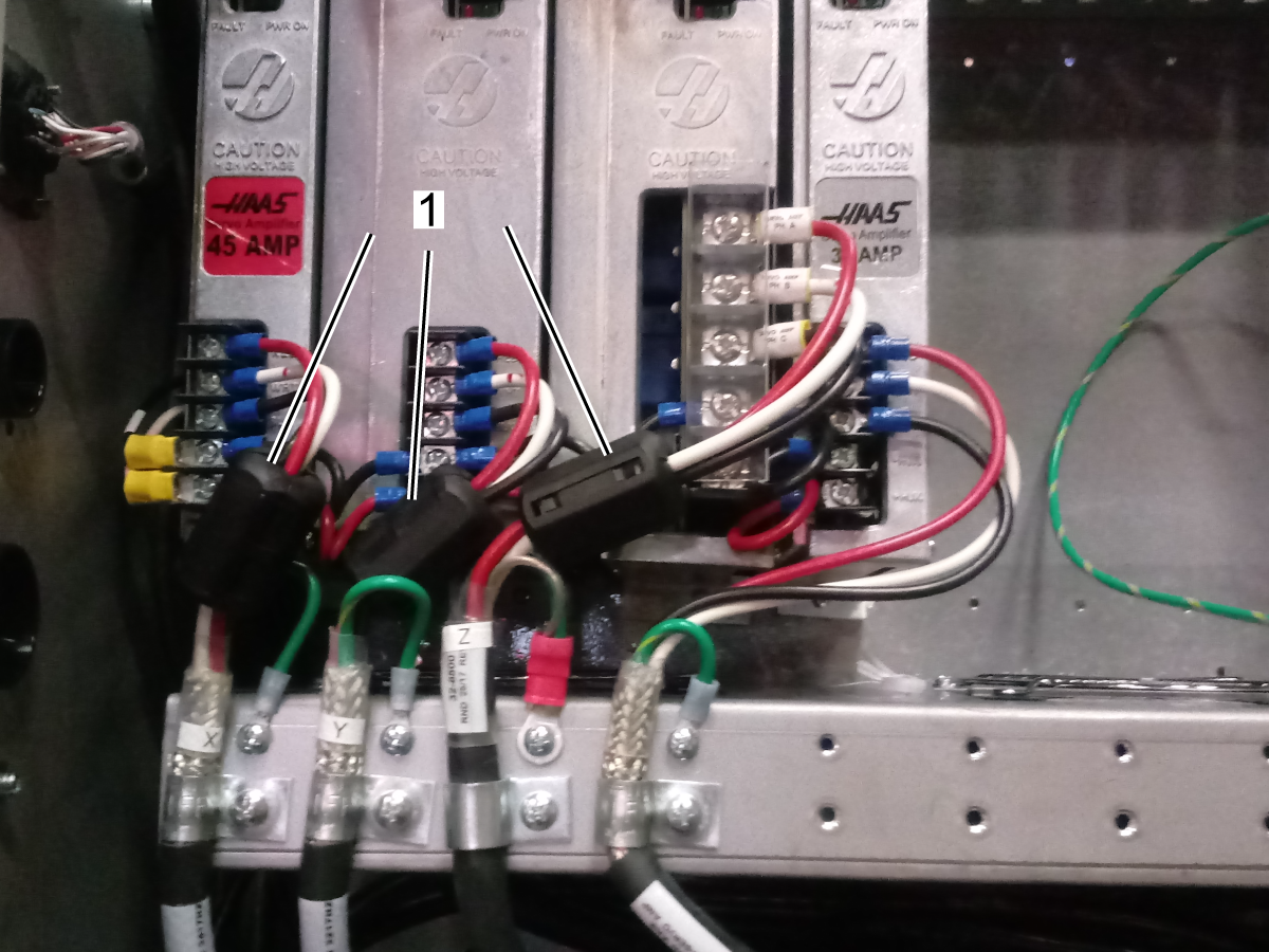

 (A kódoló jeleit a nagy teljesítményű kábelek zaja befolyásolja.)
 (Lásd a Soros adatkommunikációs hibák/elektromos zaj részt alább.)

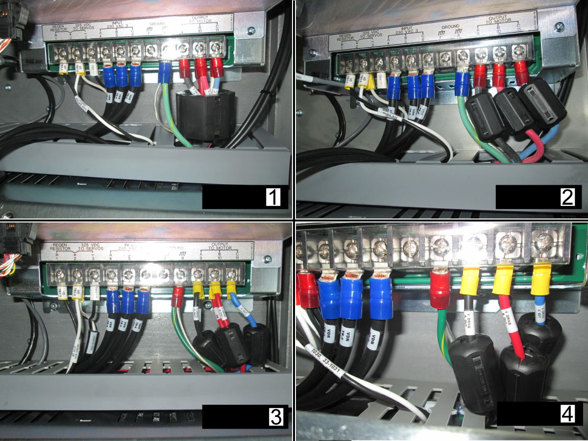

(Hibás lineáris skála, konfigurációs fájl probléma; helytelen motor típus vagy helytelen skála típus.)

  5. Aferritszűrők elnyomják a magas frekvenciájú zajt, melyet az erősítők és a vektorhajtás kelt, ha a szervók be vannak kapcsolva. Győződjön meg arról, hogy telepítve vannak itt:
    • Kódoló adatkbelei. Ellenőrizze, hogy a kódoló adatkábelein telepítve van-e a 64 1252 munkadarabszámú ferritszűrő.
    • Tengelymotor tápkábelei. Ellenőrizze, hogy a 64-1252 munkadarabszámú ferritszűrő telepítve van-e az X, Y, Z tengelymotor tápkábeleken [1].
    • Orsómotor-kábelek. Győződjön meg arról, hogy van telepítve ferritszűrő a vektorhajtás kimenetére.
       40HP vektorhoz  6 vezetékkel  [1] használjon 64-1254 munkadarabszámú ferritet.
       40HP vektorhoz  3 vezetékkel [2] használjon 64-1252 munkadarabszámú ferritet.
      A  20HP vektorhajtás  6 vagy 3 vezetékkel  [3, 4] használjon 64-1252 munkadarabszámú ferritet.
