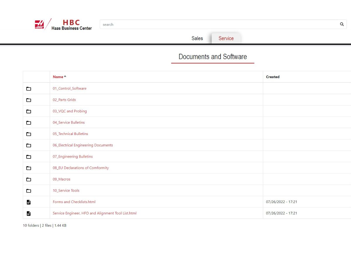

La versión de software requerida se puede encontrar en el CENTRO DE NEGOCIOS DE HAAS en la sección “Servicio”. Luego, descárguelo a través de “Servicios públicos” en la sección “Documentos y software”.
 Nota: si la máquina tiene el software de la serie 8.xx, obtenga la versión L8.04Q o posterior. Si la máquina tiene software de la serie 6.xx, obtenga el software 6.08 más reciente.
Cambie parámetro 800 (Chuck Closer Type) de 0 a 2.

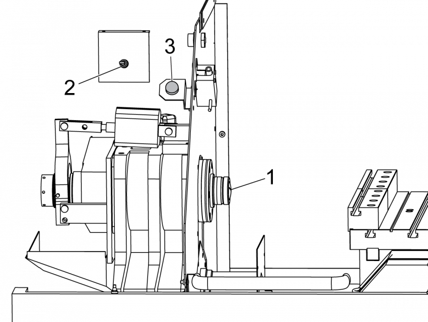

Encienda la máquina. Apaga el aire.
Retire el panel trasero [3], la cubierta trasera del cable horizontal [2], la cubierta trasera del cable vertical [1] y la cubierta del brazo colgante [4].
 Nota: el panel trasero podría estar sellado en su sitio. Utilice un cuchillo para romper el sello y retire el panel.

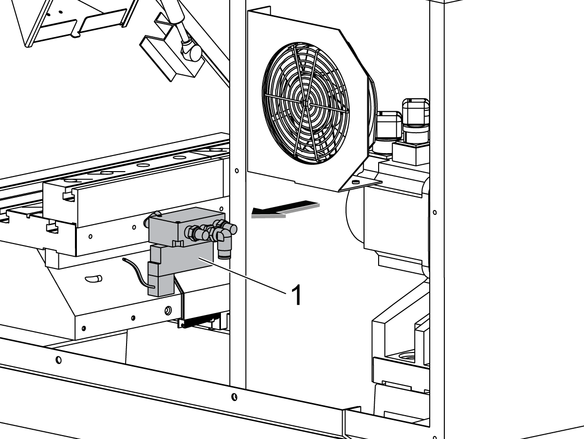

Desconecte el cable solenoide y la manguera de aire del conjunto de solenoide [1] situado debajo del ventilador en la parte posterior de la máquina.
Retire el conjunto de solenoide [1] de la máquina.
Instale el conjunto de solenoide.
Fije el conjunto al soporte existente con (2) tornillos #8 de tapa de cabeza de socket 1-1/4'' (SHCS) y (2) #8 tuercas de bloqueo.

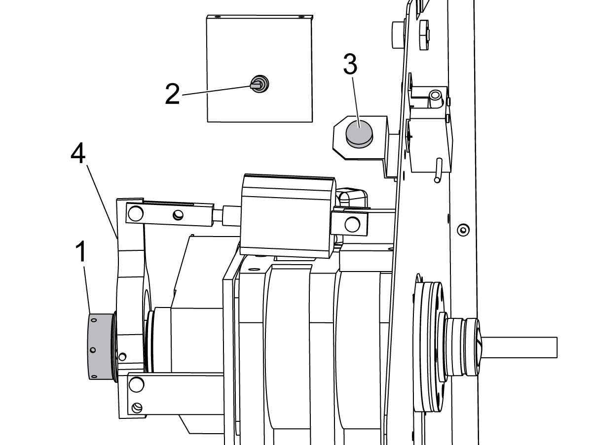

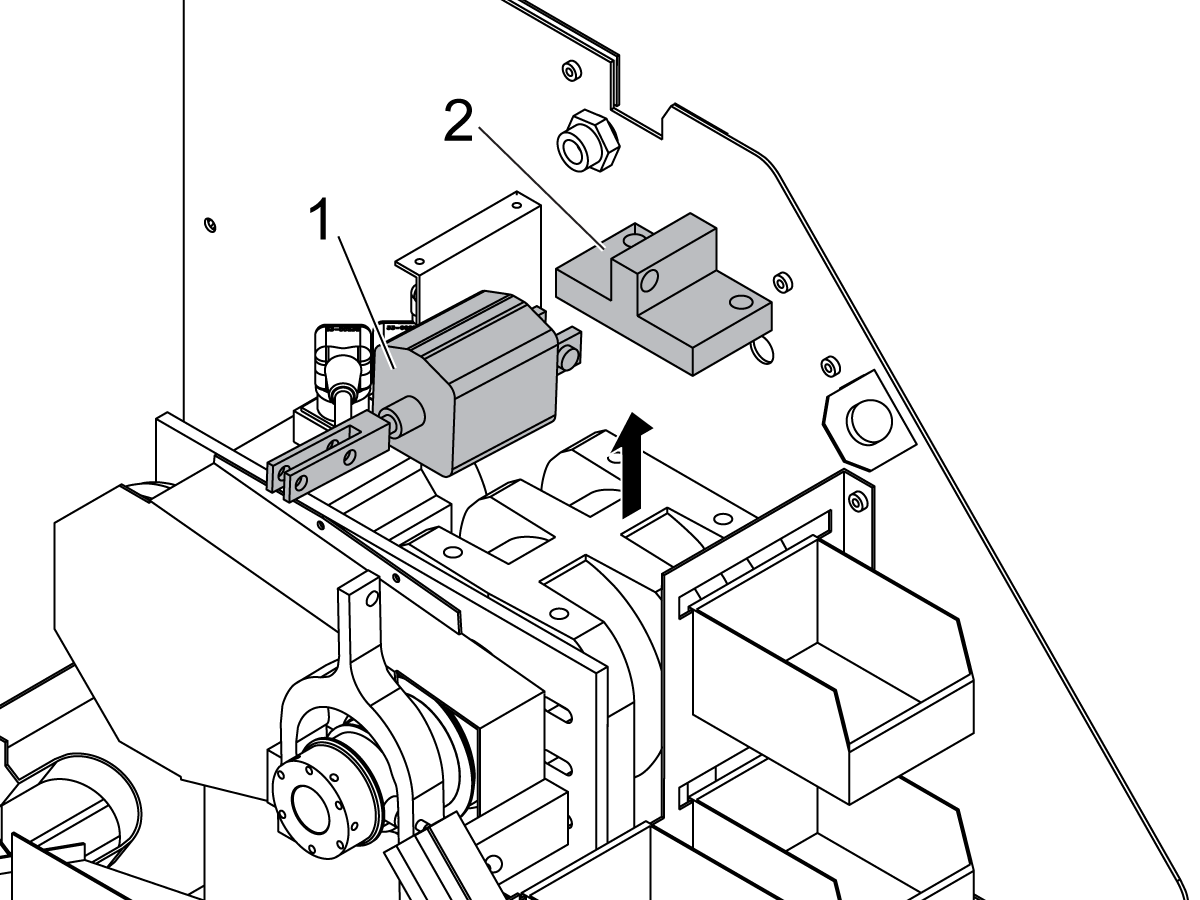

Retire el cilindro de aire [1] y el soporte del cilindro [2].
Presione el cojinete de manguito [1] en el nuevo montaje del cilindro [2]. Ahora, conecte el nuevo cilindro de aire [3] al soporte [2].
Instale el nuevo cilindro de aire [3] y el soporte del cilindro [2].
Fije el nuevo montaje del cilindro [2] al brazo de la boquilla. Instale dos arandelas, una más grande [5] y una más pequeña [4] a cada lado para ayudar a centrar el cilindro de aire.
Compruebe el estado de los rodillos en la palanca [6]. Reemplácelos si es necesario.

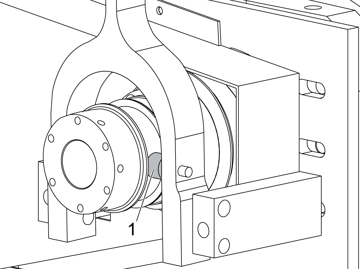

  1. Inserte una boquilla [1] en el husillo.
  2. Establezca el interruptor de ajuste de la barra de tracción de la boquilla [2] en la posición hacia abajo.
  3. Presione el botón CHUCK [3] y asegúrese de que la boquilla se fije.
  4. Presione el botón CHUCK de nuevo y asegúrese de que la boquilla se libere. La boquilla debe fijar y liberar pulsando alternativamente pulsando el botón CHUCK.
  5. En la posición “fijada”, el ACC se relajará después de (2) segundos. Este movimiento es suficiente para desacoplar los rodillos de la palanca de la barra de accionamiento de sistema de sujeción de herramientas desde el hombro de la barra de tiro, pero no completamente hasta la posición “liberada”.
 Nota: si el ACC no funciona correctamente, asegúrese de que los solenoides ACC y las mangueras de aire estén conectados correctamente y de que los solenoides ACC funcionen correctamente.

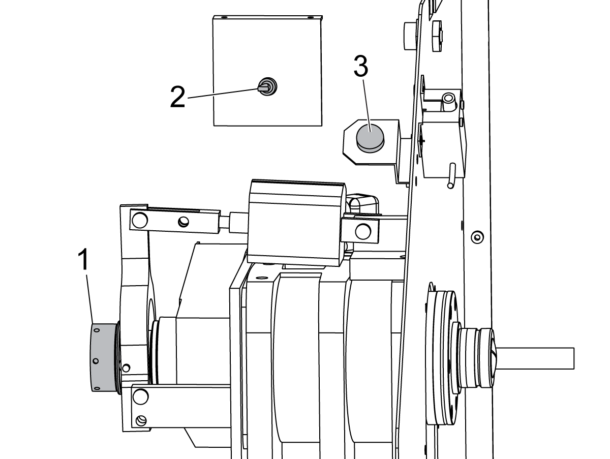

Con una pieza de trabajo en la boquilla, gire la perilla moleteada [1] a la derecha o a la izquierda y sujete después de cada ajuste hasta obtener la fuerza de sujeción requerida. Este ajuste variará dependiendo de la tarea. Cada ajuste requerirá estos pasos:
  1. Presione el botón CHUCK [3] para soltar la boquilla (aparecerá UNCLAMPED en la pantalla).
  2. Establezca el interruptor de ajuste de la barra de tracción de la boquilla [2] en la posición central para liberar presión sobre el pistón.
  3. Si este es el primer ajuste, gire la perilla moleteada [1] (a la derecha para apretar, a la izquierda para aflojar) hasta que la pieza de trabajo se apriete a mano en la pinza. Gire la perilla moleteada un giro completo a la izquierda para colocar la boquilla en una posición intermedia.
  4. Si se necesitan ajustes adicionales, gire la perilla moleteada [1] 1/8 gire a la derecha o a la izquierda cada ajuste para aflojar o apretar la boquilla.
  1. Alterne el interruptor de ajuste de la barra de tracción de la boquilla [2] hacia abajo.
  2. Presione el botón del Chuck [3] para sujetar la boquilla (UNCLAMPED desaparece de la pantalla).
  3. La pieza de trabajo está fijada correctamente cuando el brazo de la barra de tracción [4] vacila y hace un “pop” audible durante la fijación. Después, continúa hasta el final del recorrido del pistón (como se ve cuando una pieza no está en la boquilla).
  4. Si el brazo no realiza un recorrido completo, o no vacila durante la fijación, la pieza de trabajo no está fijada correctamente y podría salir expulsada.
     Advertencia:  si la pieza de trabajo sale expulsada durante el mecanizado, podría causar daños o lesiones.
  5. Si la pieza de trabajo no está correctamente sujetada, repita este procedimiento después de cada ajuste hasta obtener la fuerza de sujeción.
Asegúrese de que los rodillos [1] de la palanca se muevan libremente cuando la boquilla esté en la posición "sujetada".
