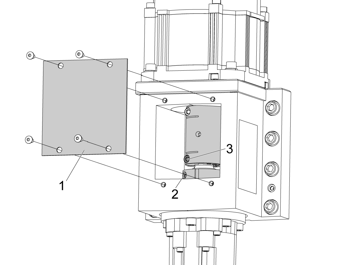

Remove the Servo Motor
Avance hacia abajo el eje Z.
Retire la cubierta del montaje del servo motor [1].
Avance el eje Z HACIA ARRIBA hasta que pueda acceder al perno de sujeción del cuello del tornillo de bolas [2] y aflojarlo.
Avance el eje Z HACIA ARRIBA hasta que pueda acceder al perno de sujeción del cuello del acoplador inferior [3] y aflojarlo.
Bloquee el cabezal del husillo con el bloque de madera en la altura MAX que todavía permita el acceso al soporte del rodamiento radial, el alojamiento de la tuerca de bolas y el soporte del motor.
Una vez bloqueado el cabezal del husillo, puede apagar la máquina en OFF.
Retire el servo motor Consulte Reemplazo del servo motor del eje vertical.
