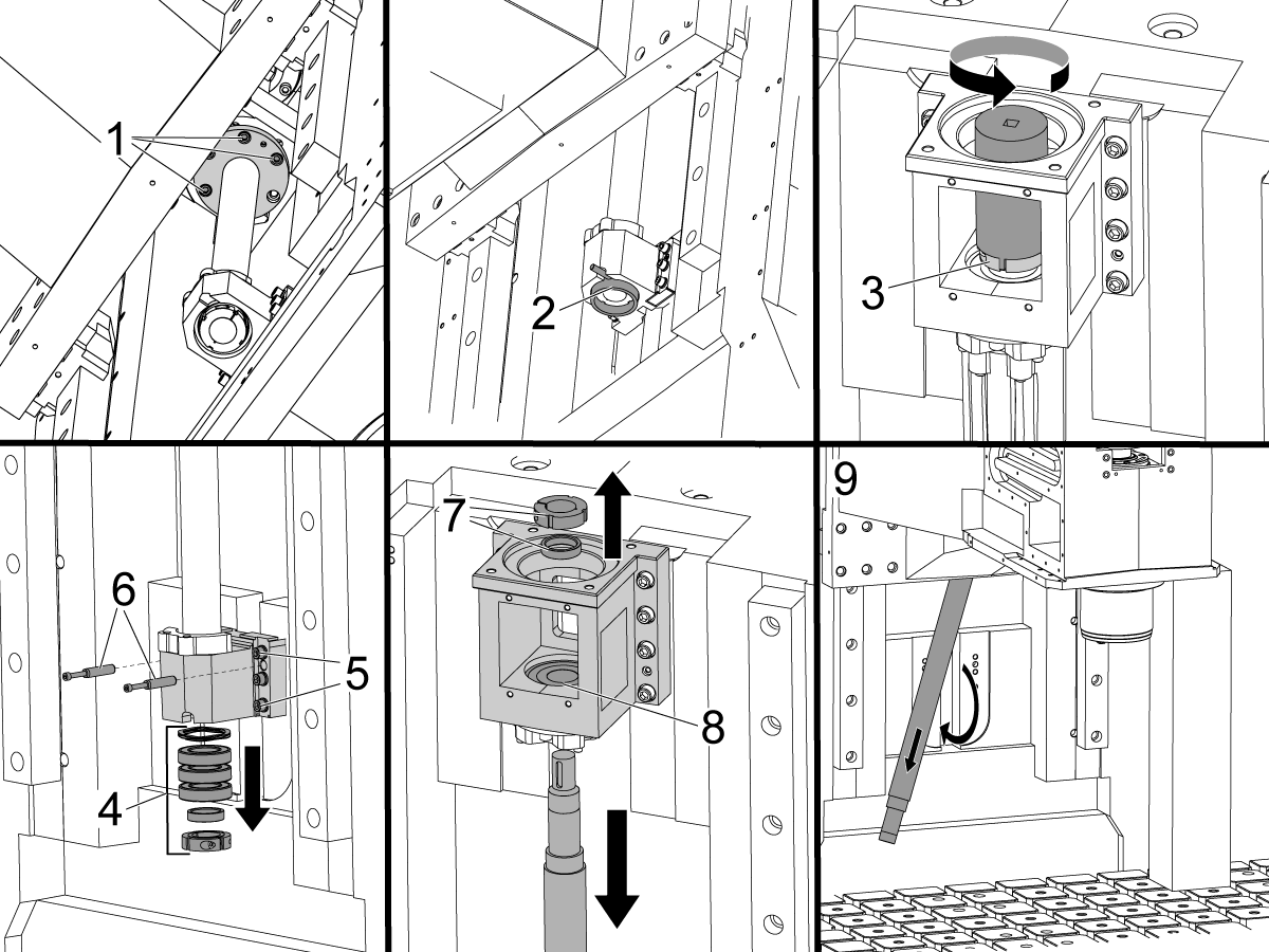

Scollegare la linea di lubrificazione dal ballnut.
Allentare i cinque bulloni [1] che fissano il ballnut all’alloggiamento del ballnut spostarli indietro 2 giri. Questo permetterà di ruotare un poco la vite a sfere quando il mandrino è bloccato.
Installare lo strumento di bloccaggio della vite a sfere [2] sull'estremità del supporto del cuscinetto e allentare completamente il dado del collare sull’estremità dell’alloggiamento motore della vite a sfere con gli strumenti appropriati [3].
Rimuovere l'utensile di bloccaggio dall'estremità del supporto del cuscinetto.
Ruotare la vite a sfere a mano per accedere al bullone di bloccaggio del dado del collare sull'estremità del supporto della vite a sfere, e allentarlo.
Stringere il bullone di bloccaggio del dado del collare sull'estremità del supporto del motore della vite a sfere e installare lo strumento di bloccaggio dell vite a sfere.
Allentare completamente il dado del collare sull'estremità del supporto del cuscinetto della vite a sfere.
Rimuovere il dado del collare insieme ai cuscinetti radiali e alle rondelle ondulate [4].
Allentare completamente i bulloni [5] che fissano il supporto del cuscinetto radiale al pezzo fuso e tirare via i perni di guida [6] con i bulloni da 10-32.
Rimuovere il supporto del cuscinetto radiale.
Allentare il bullone di bloccaggio del dado del collare sull'estremità del motore della vite a sfere e rimuovere il dado del collare con il distanziatore [7].
Tenendo sollevata la vite a sfere, rimuovere i bulloni che fissano il ballnut all’alloggiamento del ballnut.
Abbassare la vite a sfere in modo che l'estremità superiore non sia più inserita nel cuscinetto di spinta [8] e rimuovere dalla macchina.
 NOTA: Inclinare la vite a sfere di lato mentre è ancora inserita nel cuscinetto di spinta può danneggiare i cuscinetti.
