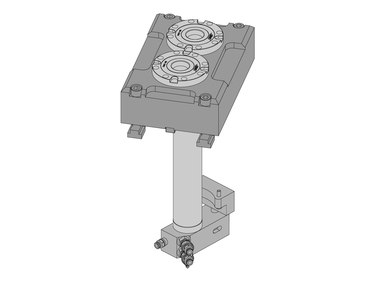

El propósito del kit listo para punto cero doble es permitir que el sistema neumático se guíe a la abrazadera de doble punto cero a través del cuerpo de la unidad rotativa de inclinación. Instalar esto implica retirar el plato y girar el eje B de la máquina. Asegúrese de que esto sea posible antes de iniciar este procedimiento.
Nota: La opción cargador de pallet robot también requiere que se instale una opción de ventana automática. Consulte la Ventana automática de centros de maquinado universal - Instalación - AD0663 para pedir e instalar esta opción en su máquina.
 Nota: La única diferencia entre estos kits es el panel inferior de la cubierta para el cuerpo del TRT en las máquinas de diferente tamaño.
UMC Dual Zero Point Ready - Installation
Comience por montar el colector neumático [1] que va dentro del cuerpo C de la máquina.
Fije cada uno de los 2 racores de acero de 1/4" NPT ORB6M [2] a un racor de conexión a presión de 1/4" de latón [3]. Una vez hecho esto, instale cada conjunto de racores en los puertos angulados del colector.
Apriete el último racor de latón de 1/4" [4] al puerto lateral del colector.
Instale las 4 juntas tóricas 2-212 [5] en las ranuras del colector.
Nota: Instale las cuatro juntas tóricas en ranuras alternas en la cara superior del bloque del colector, dejando una ranura vacía entre cada junta tórica instalada.
Conecte el eje de la unión de la unidad rotativa de 3 puertos a la extensión del eje de la unión de la unidad rotativa de 3 puertos utilizando [2] SHCS 1/4-20 X 5/8 y asegúrese de que la junta tórica 2-011 [1] esté asentada en las cavidades del eje.
Apriete los pernos a sus especificaciones requeridas.
Presione la clavija [1] dentro del bloque antirrotación [2] hasta que haga fondo.
Monte el acoplador del plato [3] colocando las juntas tóricas en posición.
Coloque 3 de las juntas tóricas 2-011 [1] en los puertos de aire que se muestran en la imagen.
Coloque la junta tórica 2-031 grande [2] en la ranura central del acoplador.
Gire el eje B +90 grados y retire la cubierta [1]. Devuelva el eje B a su posición original a 0 grados.
Esta cubierta será reemplazada por la cubierta incluida en el kit de instalación en campo de listo para punto cero.

Coloque la plataforma sobre un banco de taller y atornille el acoplador [1] a la plataforma utilizando el tornillo SHCS 1/4-20 X 5/8 [2].
Con la plataforma apoyada sobre el banco de trabajo, inserte la cinta de fieltro, incluida en el kit, en la ranura [3]
NOTA: Si en el UMC no se intercambian plataformas, puede reutilizar la cinta de fieltro que ya se encuentra en la ranura.

Instale el conjunto de plataforma y acoplador [2] de nuevo sobre la unidad giratoria utilizando pernos M12 [1].
Apriete los pernos, pero no aún al par requerido.
Siga la sección de instalación del procedimiento Reemplazo del plato del eje C de UMC, cuyo enlace se encuentra a continuación, para obtener las instrucciones completas sobre cómo reinstalar correctamente el plato.
Recambio de la plataforma del eje C de UMC
11
Coloque 3 juntas tóricas 2-011 [3] en la parte superior del acoplador a través del orificio central del plato.
El receptor se mantiene en posición mediante 4 tuercas T que se colocan en las ranuras en T del plato.
Utilice los 4 pernos para sujetar el receptor de pallet [1] a las tuercas en T [2].
 Nota: El orificio de conexión no se muestra en la imagen, pero debe ubicarse en el orificio central del plato. Asegúrese de que los puertos del orificio de conexión se alineen con los puertos del acoplador al instalar el doble punto cero doble en el plato.

Zero Point Receiver - MRZP
Después de instalar el Receptor de punto cero, es necesario realizar MRZP para tener en cuenta el cambio en la altura del pallet en comparación con el plato.
Monte el pallet MRZP de punto cero [1].
Presione el pasador de espiga [2] en el pallet MRZP.
Instale el tirador del punto cero [3] utilizando los SHCS M10x20 [4].
Monte el artefacto MRZP [5] en el pallet MRZP de punto cero utilizando los 2 SHCS [6].
Vaya a la Página de recuperación. Presione [F2] [1] para liberar el receptor de pallet de punto cero [2] dentro de la máquina.
Coloque el conjunto de pallet MRZP [3] con el artefacto en el receptor. Asegúrese de que el pasador de espiga esté alineado en la posición correcta.
Fije el receptor de punto cero pulsando [F2] de nuevo.
Salga de la recuperación y continúe realizando el MRZP. Consulte la página UMC - MRZP y zonas seguras para obtener más información sobre cómo hacer el MRZP.
 Nota: El orificio central del pallet de calibración de punto cero también se puede utilizar para sondear. El diámetro del orificio central es de 51 mm.
