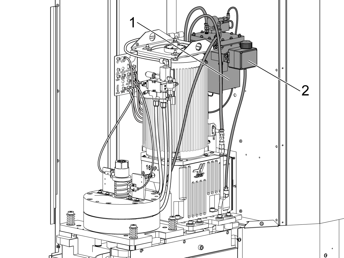

Este procedimiento le indica cómo instalar una transmisión 16DP-C con cono 50 en fresadoras verticales Haas sin el sistema de Múltiple de admisión de lubricación de aire consolidado (Consolidated Air-Lubrication Manifold, CALM). Este procedimiento no se aplica a las máquinas verticales Haas con transmisión ZF.
Esta transmisión está equipada con un gran depósito de 3 litros [1] y una reserva de 500 ml [2].
Requisito previo:
Nota: El depósito de la transmisión de 3 litros se llena con la cantidad correcta de Mobil SHC 627 de fábrica.
Cuando la fresadora funciona correctamente, el depósito de 500 ml está vacío. NO llene el depósito de sumidero ni la reserva como parte del mantenimiento regular.

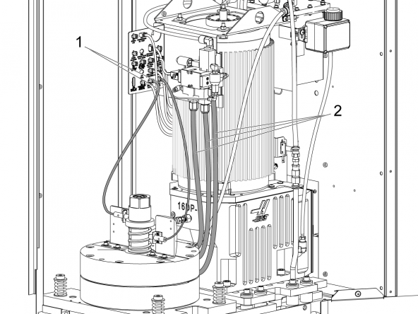

Desconecte los (2) cables del interruptor [1] del soporte del conector para el pistón de liberación de herramienta (TRP).
Nota: coloque una etiqueta en cada una de las mangueras de aire de TRP para ayudarle a instalarlas en la posición correcta.
Desconecte las (3) mangueras de aire de TRP [2].
Si la máquina está equipada con TSC, retire la unión para sistema del soluble refrigerante y el tubo de extensión. Utilice T-2080 para mantener el husillo fijo. La unión para sistema del soluble refrigerante y la extensión tienen cuerdas zurdas.

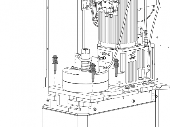

Retire los (4) tornillos, rondanas y muelles TRP.
Nota: registre el número y la posición de los espaciadores bajo el TRP. Pegue los espaciadores con cinta eléctrica. Esto es necesario para alinear correctamente el TRP cuando usted lo instale.
Quite el ensamblaje TRP.

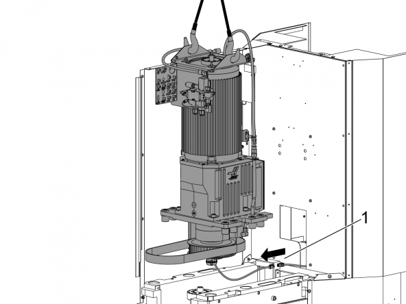

Fije un elevador al conjunto de la transmisión [1].
Precaución: El conjunto de la transmisión del motor del husillo pesa al menos 500 lb (227 kg). Asegúrese de utilizar un elevador que esté clasificado para el peso del conjunto de transmisión/motor del husillo.
Retire los (8) tornillos de la transmisión [2].
Tire del conjunto de la transmisión hacia delante para bajar la tensión de la correa de transmisión.
Retire la correa de transmisión del lado del husillo.
Levante lentamente el conjunto de la transmisión/motor del husillo.
Levante el conjunto lentamente y busque otros cables que estén conectados.

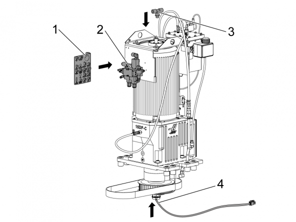

Desconecte el cable del Transductor/Contador [1].
Retire el soporte del conector [1], los solenoides del TRP [2] y el cable del Transductor/Contador [4] de la transmisión antigua.

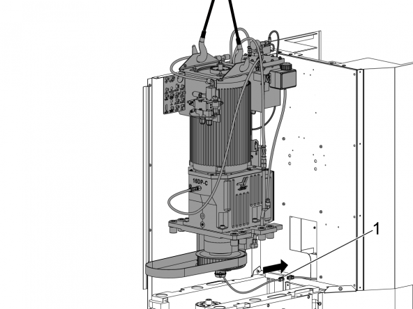

Si es necesario, instale la nueva correa de transmisión antes de instalar la transmisión.
Nota: El aislamiento de espuma en la cubierta posterior del cabezal puede impedir la instalación de la transmisión en la ubicación correcta. Si esto ocurre, debe cortar el aislamiento de espuma.
Utilice un elevador para levantar el conjunto de la transmisión/motor del husillo de repuesto y colóquelo en su lugar.
Conecte el Transductor/Contador [1]. Encamínelo por debajo y por detrás de la transmisión.
Apriete los (8) tornillos de la transmisión con la mano.

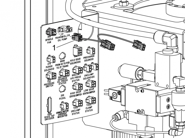

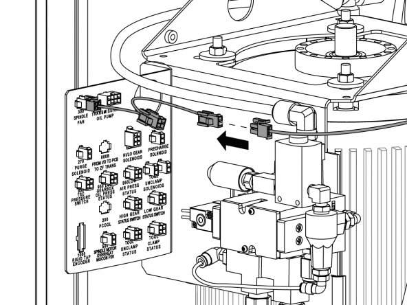

Encuentre el conector macho de 4 clavijas [1] del cable adaptador de 300A suministrado con el kit. Conéctelo al conector etiquetado como VENTILADOR DEL EJE en el soporte del conector.
Busque el cable del solenoide de ventilación del depósito de 3 litros.
6
Conecte el cable del solenoide de ventilación del depósito al conector hembra de 2 patillas del cable adaptador de 300A.

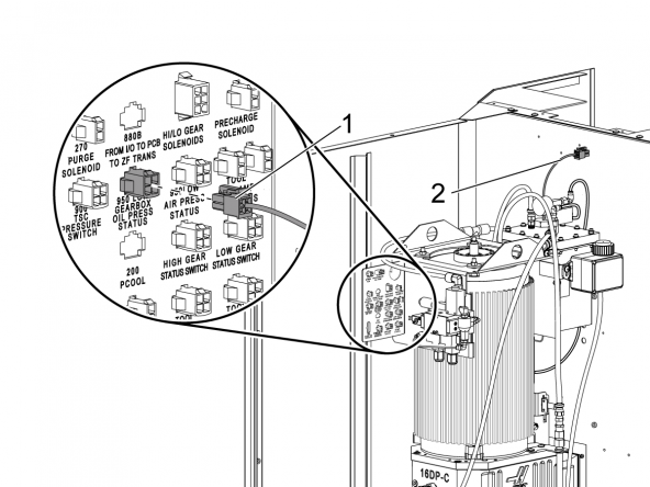

7
Conecte el cable etiquetado TRANS OIL FLOW [1] al conector etiquetado 950 LOW GEARBOX OIL PRESS STATUS.
Nota: No se utiliza el cable etiquetado como VMC GEARBOX 2 LEVEL [2] en el depósito de 3 litros.
8
Conecte los interruptores y solenoides restantes al soporte del conector [1]. Conecte la manguera de aire a la conexión de aire [2].

Instale los paneles del contro eléctrico.
Nota: Nota: asegúrese de conectar el ventilador del husillo al conector hembra de 4 pines del cable adaptador.
