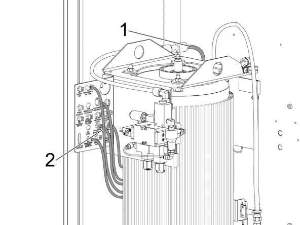

Tento postup popisuje, jak nainstalovat převodovku 50-Taper 16DP-C na vertikální frézy Haas bez systému konsolidovaného potrubí pro vzduchové mazání (CALM). Tento postup se nevztahuje na vertikální stroje Haas s převodovkou ZF.
Tato převodovka je vybavena velkou 3litrovou nádrží [1] a zásobníkem o objemu 500 ml [2].
Podmínka
Poznámka: Převodovka 3litrové nádrže je ve výrobním závodě naplněna správným množstvím oleje Mobil SHC 627.
Když fréza pracuje správně, zásobník o objemu 500 ml je prázdný. V rámci běžné údržby NEPLŇTE nádrž na jímku ani zásobník.

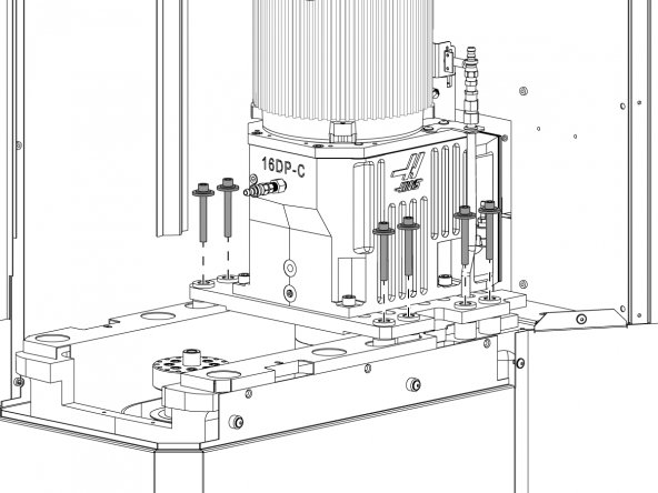

Připojte zvedák k sestavě převodovky [1].
Upozornění: Sestava převodovky, vřetene a motoru 500 lb (227 kg). Zkontrolujte, že nosnost zvedáku je vhodná pro hmotnost sestavy převodovky, vřetene a motoru.
Odstraňte (8) šrouby převodovky [2].
Vytáhněte sestavu ozubeného kola dopředu, abyste snížili napětí hnacího řemene.
Sundejte hnací řemen ze strany vřetena.
Pomalu zvedněte sestavu motoru převodovky/vřetena.
Sestavu pomalu zvedněte a hledejte další připojené kabely.

Pomocí zvedáku zvedněte náhradní sestavu převodovky / motoru vřetena a umístěte ji na místo.
Připojte kodér [1]. Veďte jej pod převodovkou a za ní.
Rukou utáhněte (8) šroubů převodovky.
Před utahováním šroubů se řiďte pokyny pro nastavení správného napnutí VMC hnacího řemene vřetene - nastavení napnutí VMC - pokyny zvukového měřiče Gates Sonic Meter.

Solenoid/Orifice Upgrade
Odstraňte solenoid [1] a 0,010" a 0,03" otvory [2] ze sestavy olejové nádrže a vyměňte je za 0,020" otvor [3] číslo dílu 58-0297.
Namontujte tlumič [4] č. dílu 58-1861 na pouzdro převodovky, jak je znázorněno na obrázku.
Poznámka: Pokud byla převodovka vybavena solenoidem s antisifonem, do tohoto portu na pouzdře byla přivedena hadice.
