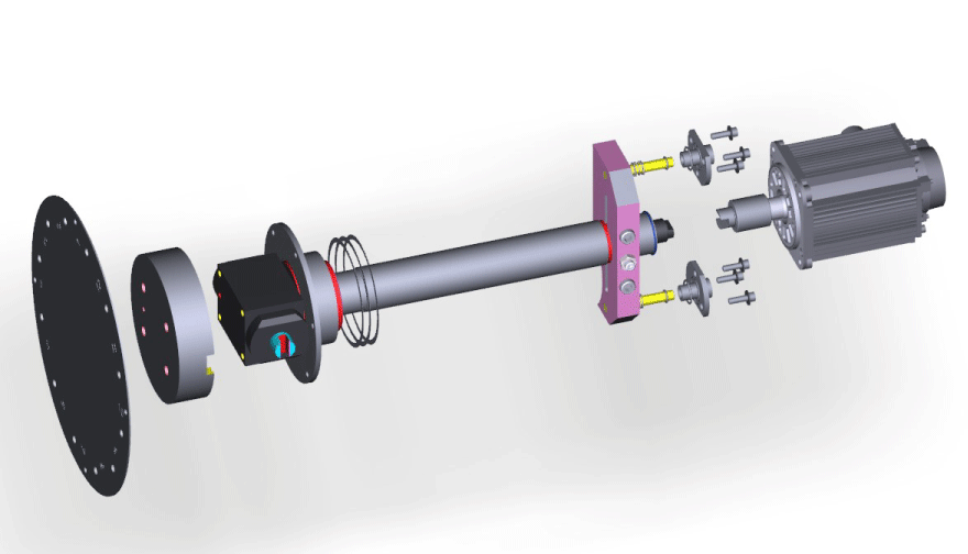

Alineamiento de la unidad
Ejecute las herramientas vivas sin una herramienta accionada en su lugar. Si el ruido ha desaparecido o se ha reducido, compruebe la alineación de las herramientas vivas.
Siga el procedimiento de alineación completamente.

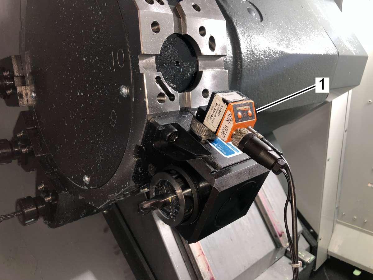

Analizador de vibraciones
Para un procedimiento detallado vea la Prueba de vibración de la torreta BMT Live Drive
Instale un portaherramientas motorizadas en la herramienta número 1. Instale el acelerómetro en la herramienta viva con la unidad centrada sobre el eje de rotación para ver los resultados máximos.
Establezca los promedios a 8.
Haga clic con el botón derecho en la gráfica y resalte X-Axis, haga clic en CPM.
Haga clic con el botón derecho en la gráfica y resalte Y-Axis, haga clic en Vibration Displacement.
Haga clic con el botón derecho en la gráfica y resalte Y-Axis, Scaling, haga clic en .1 mil.
Ejecute las herramientas vivas a 6000 rpm e inicie la prueba de vibraciones. NTE 0.01 MIL a 6000 CPM (RPM)
Si la gráfica está fuera de tolerancia, vuelva a alinear la unidad y vuelva a realizar la prueba.
Utilice otra herramienta accionada para comprobar que no está causando el problema.
Verifique la alineación con las herramientas correctas antes de sustituir cualquier pieza.
Las posibles piezas que causan vibraciones son el rodamiento y eje de transmisión motorizado o el servo motor y el acoplador.  Otra causa podría ser una fuga de soluble refrigerante en la torreta.  Verifique que no se encuentre soluble refrigerante en la torreta si reemplaza piezas.  Las fugas de soluble refrigerante ocurren si hay porosidad en la torreta.
