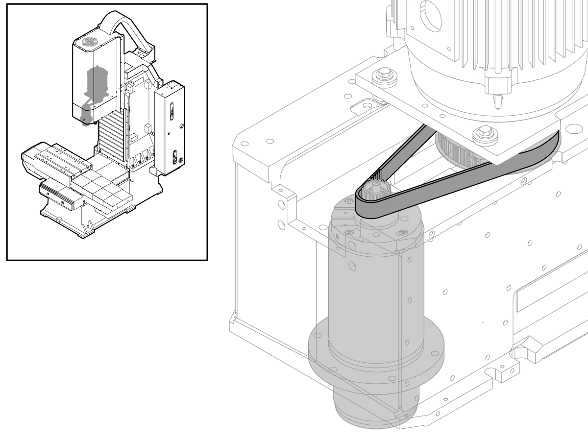

Denne prosedyren forteller deg hvordan du bytter spindelmotorbelte og monteringsisolatorer på VMC 30-kon 30K spindelmaskiner.
Nødvendige verktøy:
  • Remspenningsverktøy (P/N T-1488)
  • Gates Sonic spenningsmåler 508c eller 550
Nødvendige deler:
  • Servicesett for spindelmotorrem (P/N 93-2245)
  • Ikke-metallisk mellomlegg, 3/4" x 2" x 2" (19 x 25 x 25 mm)

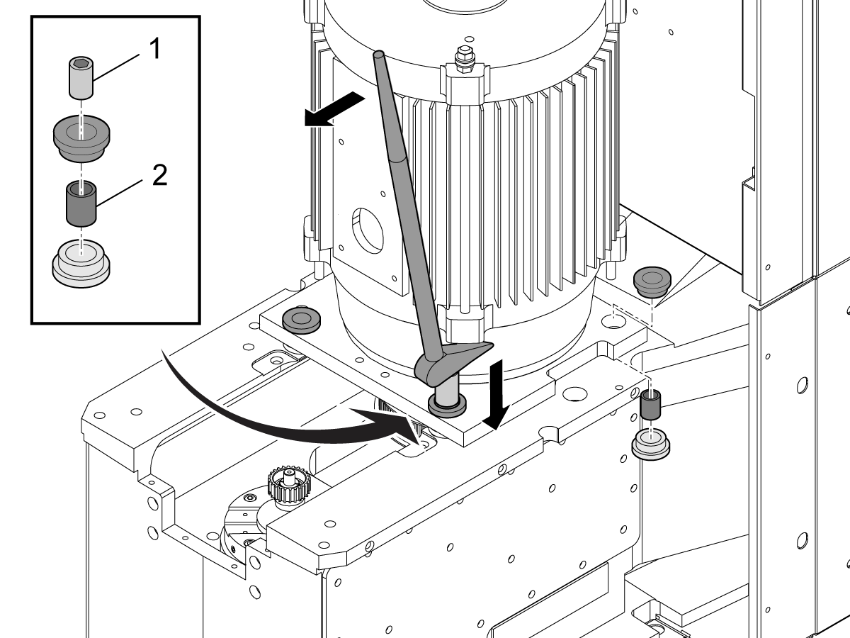

Bruk et brekkjern for å løfte motoren på høyre side av spindeldokkestøpet.
Sett et ikke-metallisk mellomlegg, ca 3/4" tykt (19 mm), mellom støpet på hodelageret og motorens monteringsplate.
 Advarsel: Pass på at spindelmotorenheten holder seg festet til isolatorene på venstre side mens du løfter høyre side.
6
Sett en 7/8-tommers (22 mm) verktøykontakt [1], eller en annen trykkstang, over mellomlegget [2].
Bruk brekkjernet til å skyve mellomlegget ut av bunnen av motormonteringsplaten.
Fjern høyre isolatorer og mellomlegg fra motormonteringsplaten.

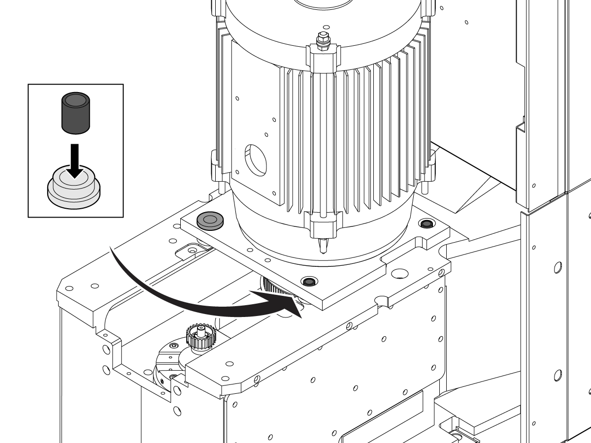

Sett (2) mellomleggene inn i de (2) hvite plastisolatorene.
Sett inn (2) plastisolatorene og mellomleggene under (2) hullene på motormonteringsplaten.
 Merk: Kontroller at plastisolatorene og mellomleggene er stramt innsatt i hullene på monteringsplaten.
8
Bruk brekkjernet til å løfte motormonteringsplaten.
Fjern det ikke-metalliske mellomlegget på 3/4 tommer (19 mm).
Sørg for at vekten av motorenheten hviler helt på (2) plastisolatorene mot spindeldokkestøpet og motormonteringsplaten.

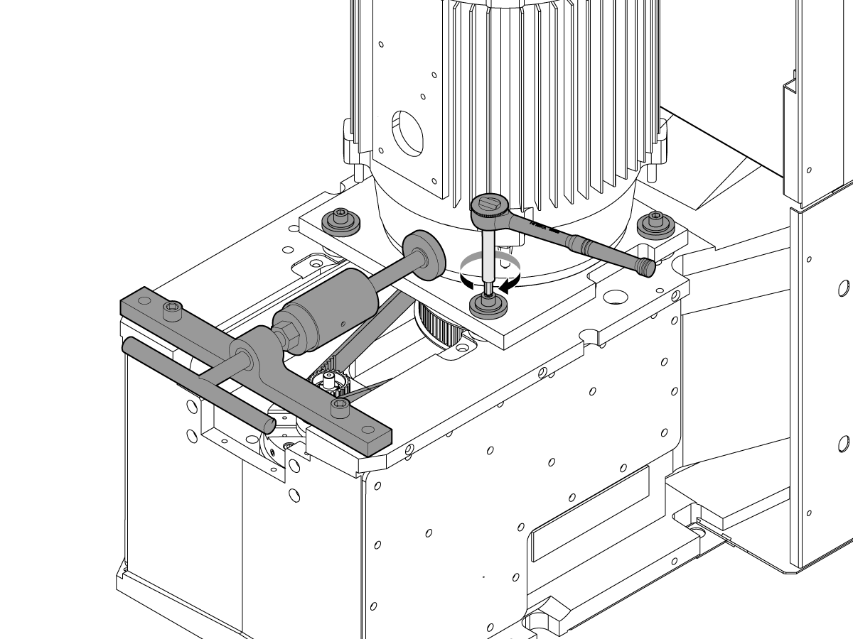

Monter den nye remmen over hjulene.
Skyv motorenheten mot baksiden av maskinen for å stramme remmen.
Juster (4) isolatorenhetene med hullene på spindeldokkestøpet.
Installer (4) skruene og (4) skivene. Stram til (4) skruene for hånd.
12
Installer beltestrammerverktøyet på spindelstøpet.
Drei (4) skruene til ca 5-10 ft-lb (7-14 Nm).
Drei beltet for hånd for å sikre at remmen tar tak i hjulene.
13
Stram remspenningsverktøyet for å øke remspenningen.
Innstillinger for remspenningsmåler:
Masse: 004,1 g/m
Bredde: 025,0 mm/R
Spenn: 0209 mm
Spenning: 50–58 lbs (222–258 N)
Se VMC - Drivbeltespenning - Portlydmåler - Instruksjoner.
Drei (4) motormonteringsskruene til 50 ft-lb (68 Nm).
Fjern remspenningsverktøyet.
Se på spenningsmåleren igjen. Hvis måleravlesningen er endret, løsne skruene og gjenta den forrige prosedyren. Gjør dette til spenningen er riktig.

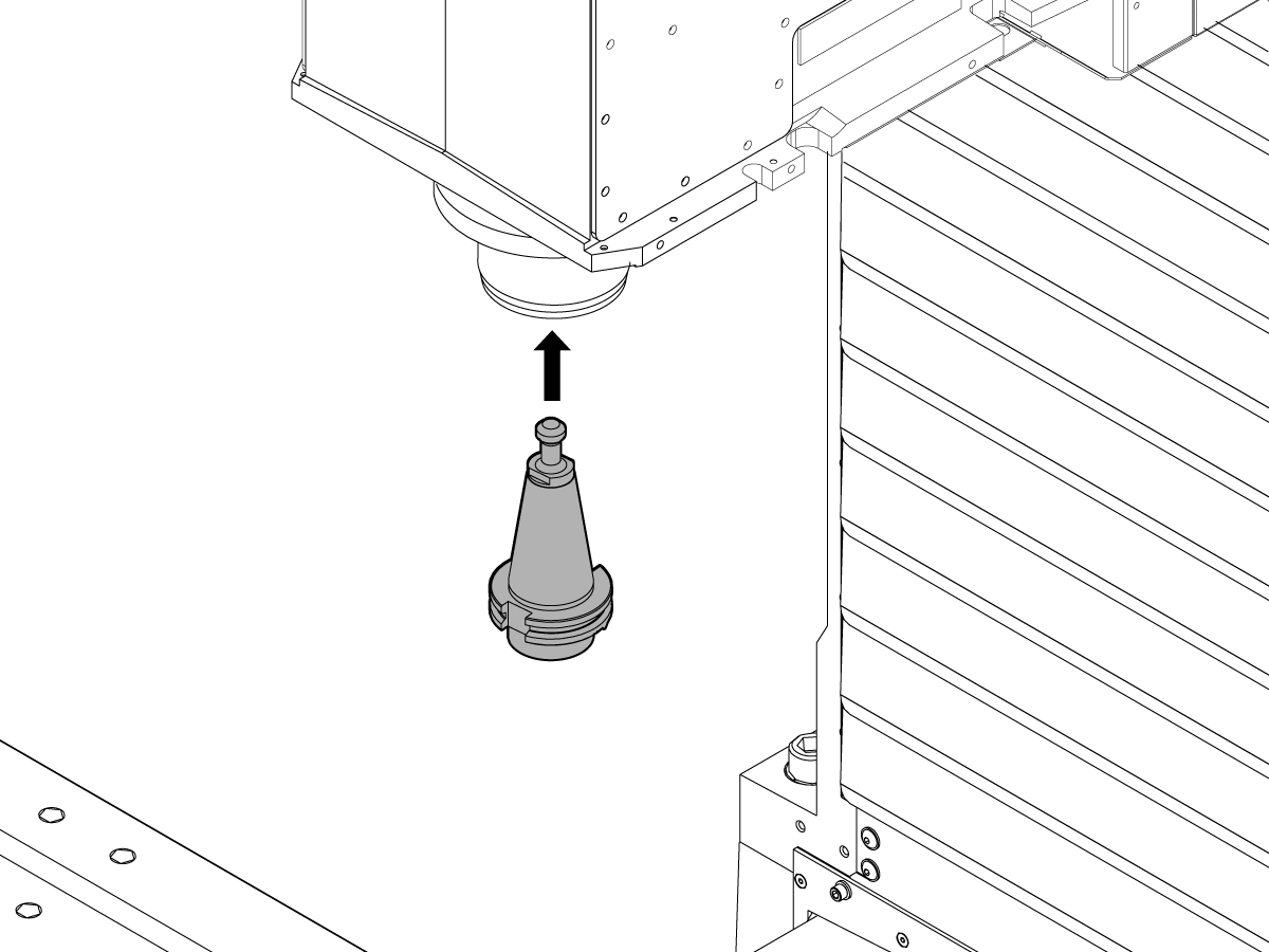

 Advarsel: Spindelen må ha en verktøyholder når den opererer høyere enn 15 000 RPM.
Installer en verktøyholder i spindelen. Kjør spindel til 30 000 RPM. Gjør dette for å sikre at remmen holder seg nær midten av spindelhjulene. Remmen må ikke bevege seg opp eller ned når du øker eller senker spindel-RPM.
Mål remspenningen. Juster om nødvendig spenningen igjen.
