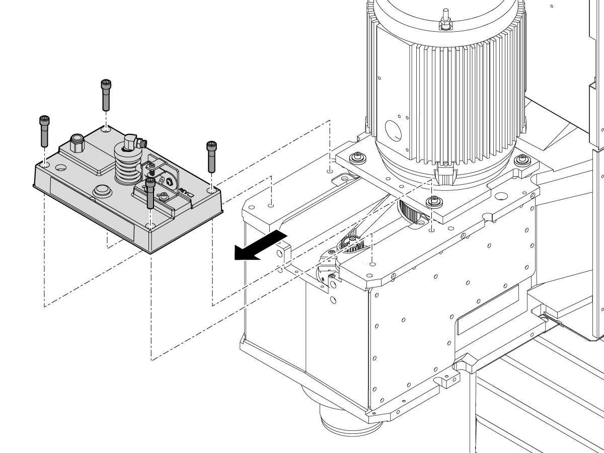

Odłączyć przewody elektryczne od zespołu tłoka zwalniania narzędzia (TRP).
Odłączyć węże powietrzne od zespołu tłoka zwalniania narzędzia (TRP).
Wykręć (4) wkręty.
Zdjąć TRP z odlewu głowicy.
Wykręć (4) wkręty i podkładki (4) z płyty montażowej silnika.

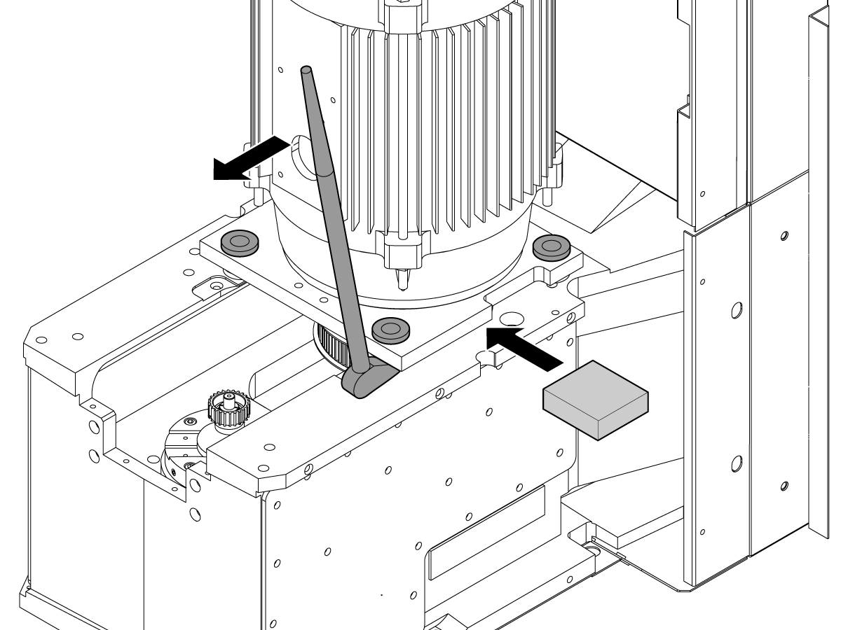

Za pomocą pry-bar podnieść zespół silnika po prawej stronie odlewu głowicy.
Umieść przekładkę niemetaliczną o grubości ok. 19 mm (3/4") między odlewem głowicy i płytą montażową silnika.
 Ostrożnie: Należy upewnić się, że zespół silnika wrzeciona pozostaje podłączony do izolatorów po lewej stronie podczas podnoszenia po prawej stronie.
6
Włóż 7/8" (22 mm) gniazdo narzędziowe [1] lub inny pręt popychający, nad przekładką [2].
Użyj pry-bar, aby przesunąć element dystansowy z DNA płyty montażowej silnika.
Wyjąć izolatory i przekładki z prawej strony płyty montażowej silnika.

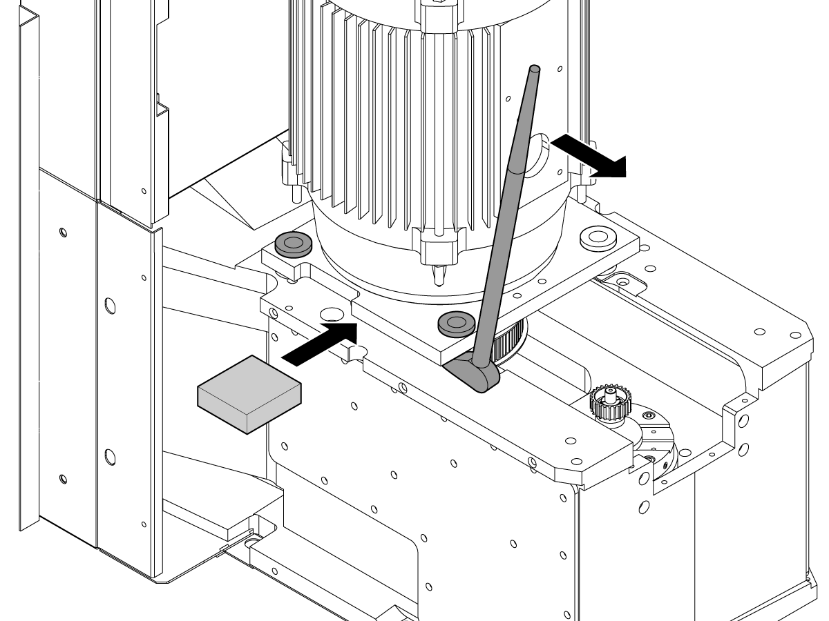

Za pomocą pry-bar podnieść montaż płyty montażowej silnika po lewej stronie odlewu głowicy.
 Ostrożnie: Należy upewnić się, że zespół silnika wrzeciona pozostaje zamocowany na izolatorach po prawej stronie podczas podnoszenia po lewej stronie.
Powtórz kroki 6, 7, 8 i 9 po tej stronie silnika wrzeciona.

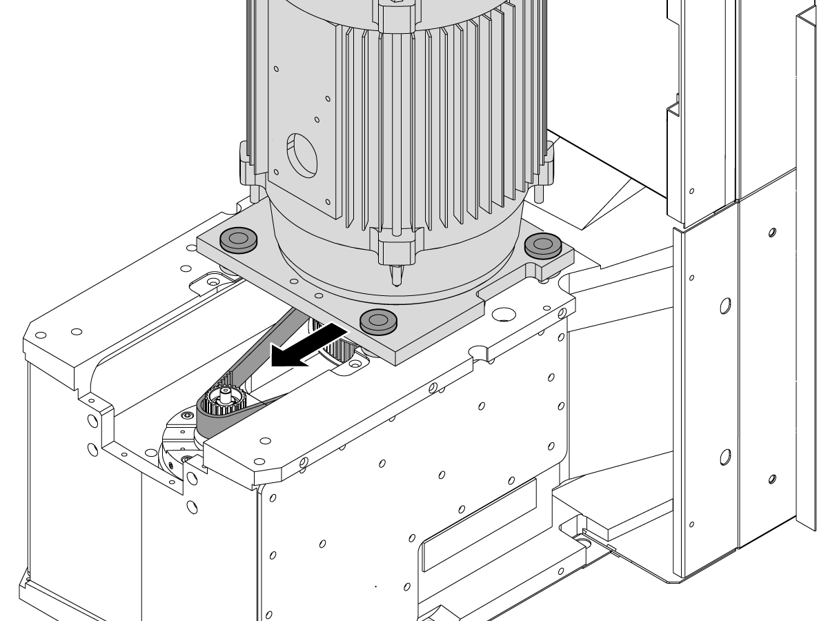

Zamontować nowy pas na paskach.
Dociśnij zespół silnika w kierunku tylnej części urządzenia, aby dokręcić pasek.
Wyrównać (4) zespoły separatorów z otworami na odlewu głowicy.
Zamontować (4) wkręty i (4) podkładki. Dokręcić ręcznie (4) wkręty.
12

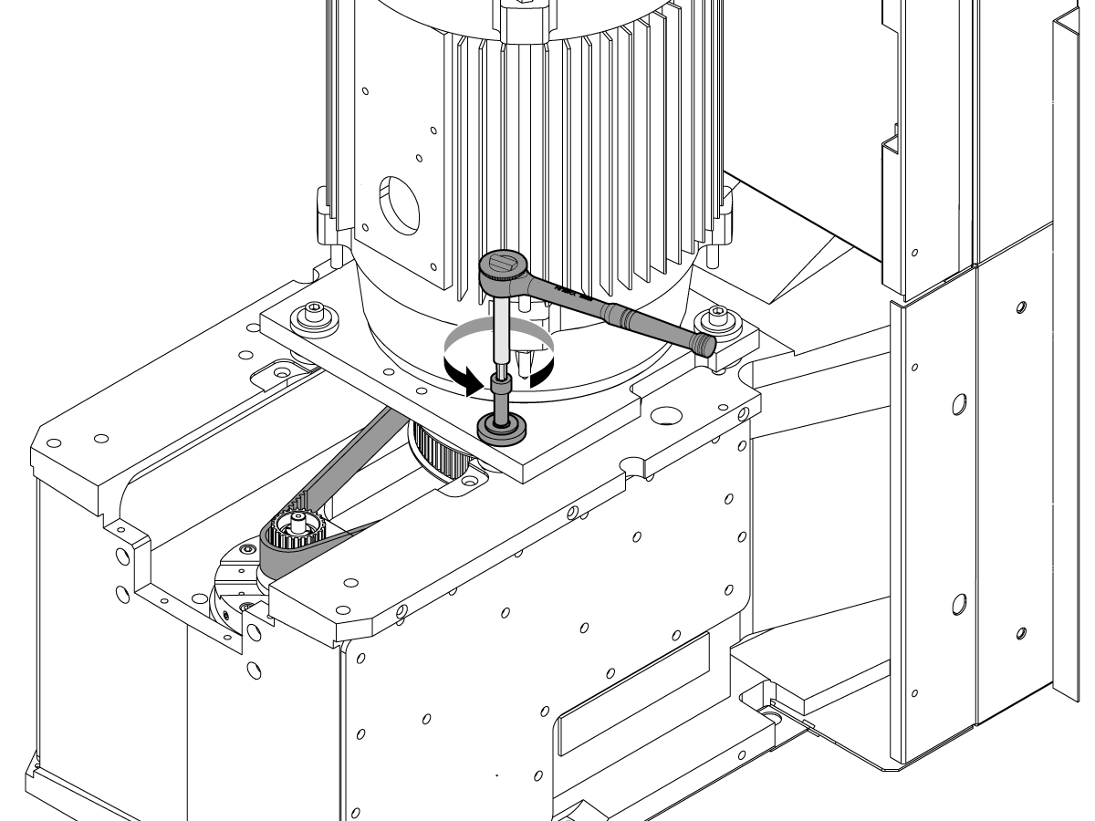

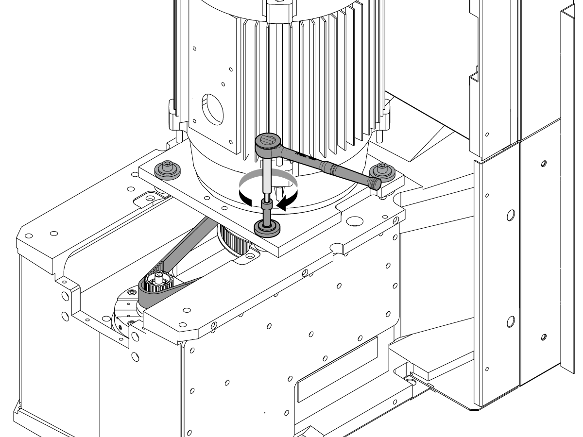

Zamontować narzędzie naciągu taśmy na odlewaniu wrzeciona.
Moment obrotowy (4) wkrętów do około 5-10 ft-lb (7-14 nm).
Obrócić pasek ręką, aby upewnić się, że pas jest włączany do kół pasowych.
13
Dokręcić narzędzie naciągu pasa, aby zwiększyć napięcie pasa.

Dokręcić (4) wkręty mocujące silnik do 50 ft-lb (68 nm).
Zdjąć narzędzie naciągu pasa.
Spójrz na miernik napięcia ponownie. Jeśli odczyt licznika uległ zmianie, Poluzuj wkręty i powtórz poprzednią procedurę. Zrób to, aż napięcie jest poprawne.
