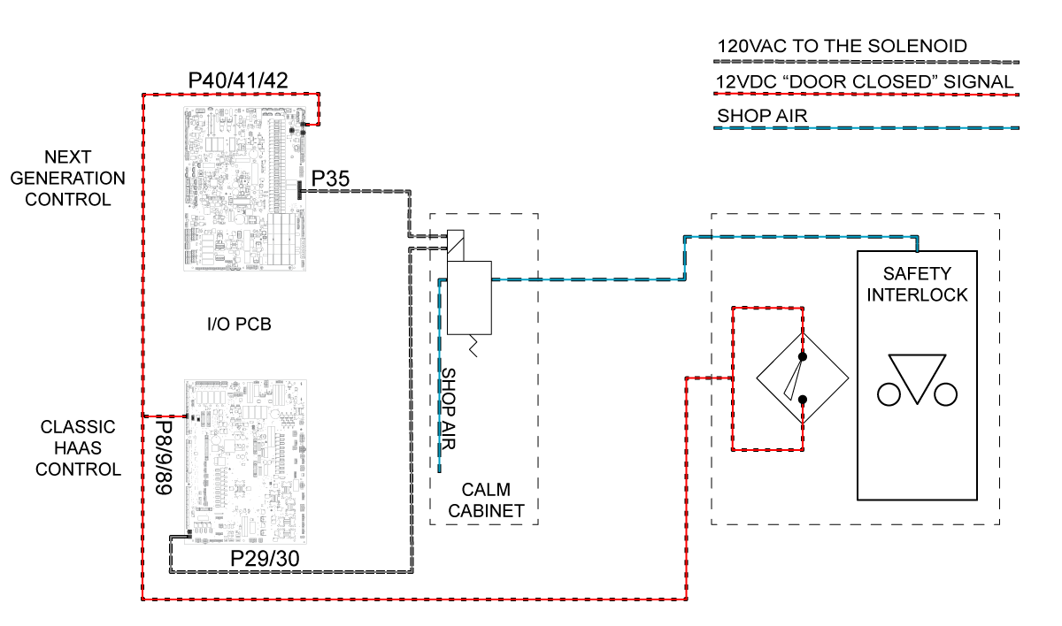

Elektrisk diagram

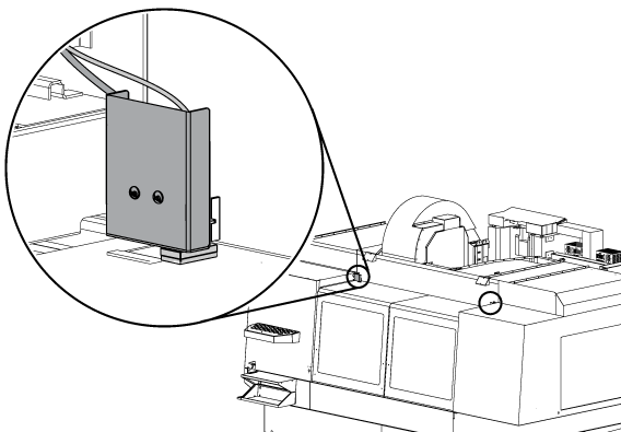

Merk: Bildet viser seksjonsvisningen av høyre sidedør lukket og sperren er i LÅST posisjon. Maskinen må være i KJØR-modus for at forriglingen skal fungere riktig. Se  brukerhåndboken  for mer informasjon om KJØR/OPPSETT-modus.
Når maskinens dør er lukket, beveger sperreblokken [1] seg forbi forriglingsstempelet [2]. Dette utløser den normalt åpne (NEI) nærhetssensoren [3] for å lukke DØR LUKKET-kretsen.
Når kommandert til å låse døren, gjelder lufttrykket for forriglingens luftinntak [4] og tvinger forriglingsstempelet [2] ned mot O-ringen [5]. Enden av stempelet strekker seg deretter ut av forriglingsenheten og inn i banen til sperreblokken slik at døren ikke kan åpnes.
Når man er kommandert til å låse opp døren, ventileres lufttrykket til atmosfæren og returfjæren [6] trekker sperrestempelet tilbake inn i forriglingsenheten og fjerner banen til sperreblokken slik at døren kan åpnes.
For korrekt dørlåsfunksjon må mellomrommet R (mellom toppen av sperreblokken og bunnen av nærhetssensoren) og mellomrommet S (mellom baksiden av sperresperren og sperrestempelet når døren er helt lukket) stilles inn og vedlikeholdes innenfor følgende grenser:
  • Mellomrommet R skal settes til 0,0" - 0,09"
  • Mellomrommet S skal være 0,06" - 0,25"
For å kontrollere åpningen R, bruk fanen A på T-2199. Prøv å sette inn klaff A mellom nærhetssensoren og toppen av sperreblokken når døren er helt lukket. Hvis tapp A passer inn i åpningen, er mellomrommet for stort. For å justere åpningen A, endre sperreblokken med den som har en passende høyde.
NMerk: Installasjonssettet for pneumatisk sperre (P/N 93-2242) inneholder tre typer stoppblokker: "1/16, 1/8" og 1/4" i høyden. Du kan stable opptil to ulike stoppblokker for å oppnå riktig høyde.
For å kontrollere åpningen S, bruk tappene B og C på T-2199. Hvis tappen C ikke passer inn i åpningen, er mellomrommet for lite. Hvis tappen B passer inn i åpningen, er åpningen for stor. Hvis mellomrommet C ikke er innenfor grensene, juster dørfangeren.

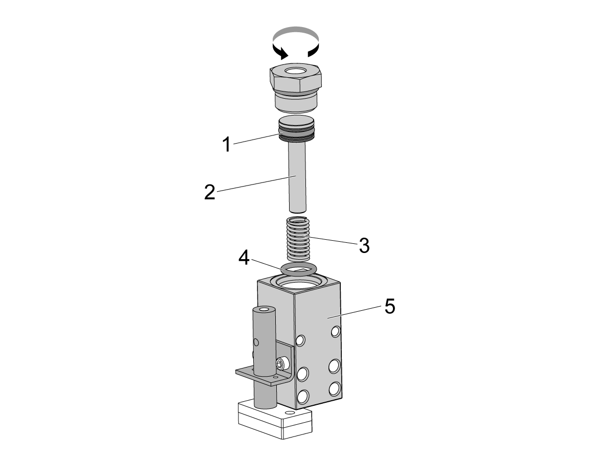

Den pneumatiske dørsperren kan bli forurenset på grunn av dårlig luftkvalitet på verkstedet. Hvis stempelet ikke beveger seg fritt inn/ut under bruk av sperren, eller det er en luftlekkasje fra sperren, kan du demontere og rengjøre interne låser.
Demonter sperren i henhold til det oppdelte diagrammet. Rengjør, inspiser og påfør et tynt lag med silikonfett på følgende komponenter:
  • Øvre o-ring [1]
  • Stempelakselen [2]
  • Returfjær [3]
  • Nedre o-ring [4]
  • Boren inne i forriglingsenheten [5]
Monter forriglingen i henhold til det oppdelte diagrammet.
