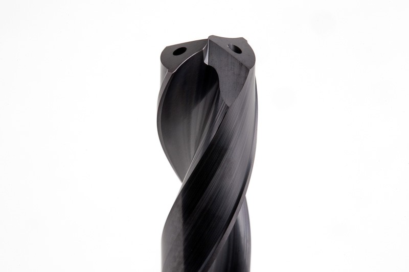

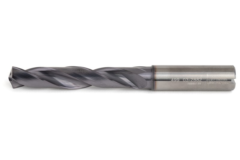

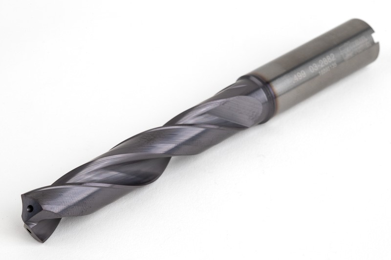

0,499" Ø Hardmetalen boor, 14 mm schacht x 140° boorpunthoek x 30° helix, 5XD, 2 groeven, TiAlN-gecoat, koeling door de spil
Werkstuk #: 03-2882
SC D 2FL .499x.551x3.031x4.882,TiAlN,TSC
Prijs: 146.95 ( / eenheid)
110.97
Technische Documenten
  • 3D-model (ZIP)
  • Snelheden en aanvoeren
ISO-MATERIAALTABEL
P - STAAL
M - ROESTVRIJ STAAL
K - GIETIJZER
N - ALUMINIUM EN NON-FERRO
S - HOGE TEMPERATUUR LEGERING
H - GEHARDE METALEN
- PRIMAIR WERKSTUKMATERIAAL
- SECUNDAIR WERKSTUKMATERIAAL
Meetsysteem Inch - ANSI
Type boor Decimaal
[D1] Boordiameter 0,499 inch
Primair werkstukmateriaal K-Gietijzer, P - Staal
Secundair werkstukmateriaal H - Geharde materialen, M - Roestvrij staal
Materiaal Hardmetaal
[ØDMM] Schachtdiameter 0,551 inch/14,0 mm
[LU] Bruikbare lengte 2,362 inch
[LCF] Groeflengte 3,031 inch
[PL] Puntlengte 0,09 inch
[OAL] Totale lengte 4,882 inch
[NOF] Aantal groeven 2
[SIG°] hoekpunt 140
[FHA°] Helixhoek 30
Lengte/diameter 5 X DIEPTE
Tolerantie gat m7
Snijrichting Rechts
Koeling door de spil Ja
Gewicht 0,4 lbs \ 0,2 kg
Land van herkomst Zuid-Korea
