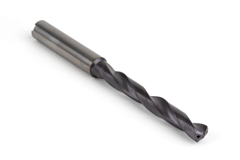

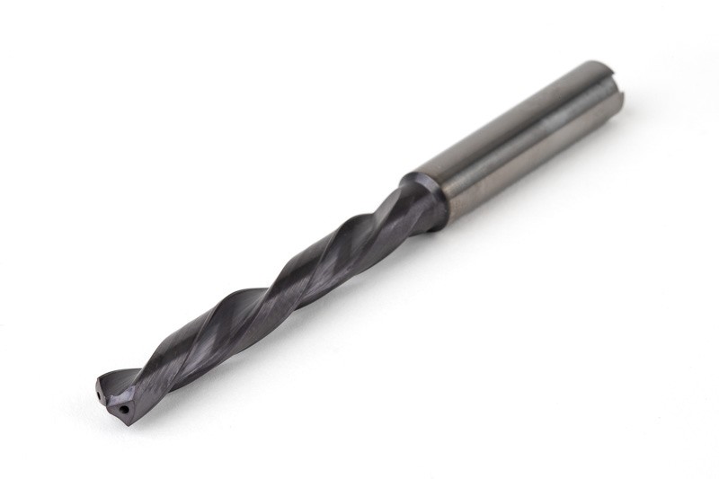

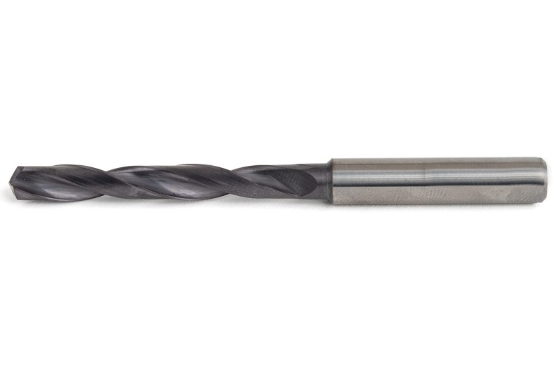

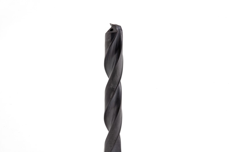

0,248" Ø Hardmetalen boor, 8 mm schacht x 140° boorpunthoek x 30° helix, 5XD, 2 groeven, TiAlN-gecoat, koeling door de spil
Werkstuk #: 03-2873
SC D 2FL .248x.315x2.087x3.583,TiAlN,TSC
Prijs: 61.95 ( / eenheid)
46.97
Technische Documenten
  • 3D-model (ZIP)
  • Snelheden en aanvoeren
ISO-MATERIAALTABEL
P - STAAL
M - ROESTVRIJ STAAL
K - GIETIJZER
N - ALUMINIUM EN NON-FERRO
S - HOGE TEMPERATUUR LEGERING
H - GEHARDE METALEN
- PRIMAIR WERKSTUKMATERIAAL
- SECUNDAIR WERKSTUKMATERIAAL
Meetsysteem Inch - ANSI
Type boor Decimaal
[D1] Boordiameter 0,248 inch
Secundair werkstukmateriaal M - Roestvrij staal, H - Geharde materialen
Materiaal Hardmetaal
[ØDMM] Schachtdiameter 0,315 inch/8,0 mm
[LU] Bruikbare lengte 1,693 inch
[LCF] Groeflengte 2,087 inch
[PL] Puntlengte 0,05 inch
[OAL] Totale lengte 3,583 inch
[NOF] Aantal groeven 2
[SIG°] hoekpunt 140
[FHA°] Helixhoek 30
Lengte/diameter 5 X DIEPTE
Tolerantie gat m7
Snijrichting Rechts
Koeling door de spil Ja
Gewicht 0,1 lbs \ 0,1 kg
Land van herkomst Zuid-Korea
