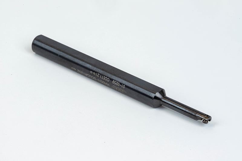

A06H-SCLCR1202, 3/8" Ø interne (ID) boorstaaf met stalen schacht, rechtshandig, schroefvergrendeling, koelmiddel door gereedschap
Werkstuk #: 01-0259
HA06H-SCLCR1202
Prijs: 57.95 ( / eenheid)
46.97
Meetsysteem Inch - ANSI
Type staaf A - Stalen staaf + koelmiddel
Klemtype S - Vastschroeven
Gereedschaporiëntatie Intern
Hand van gereedschap Rechts
Wisselplaattype C-stijl - 80° ruitvormig

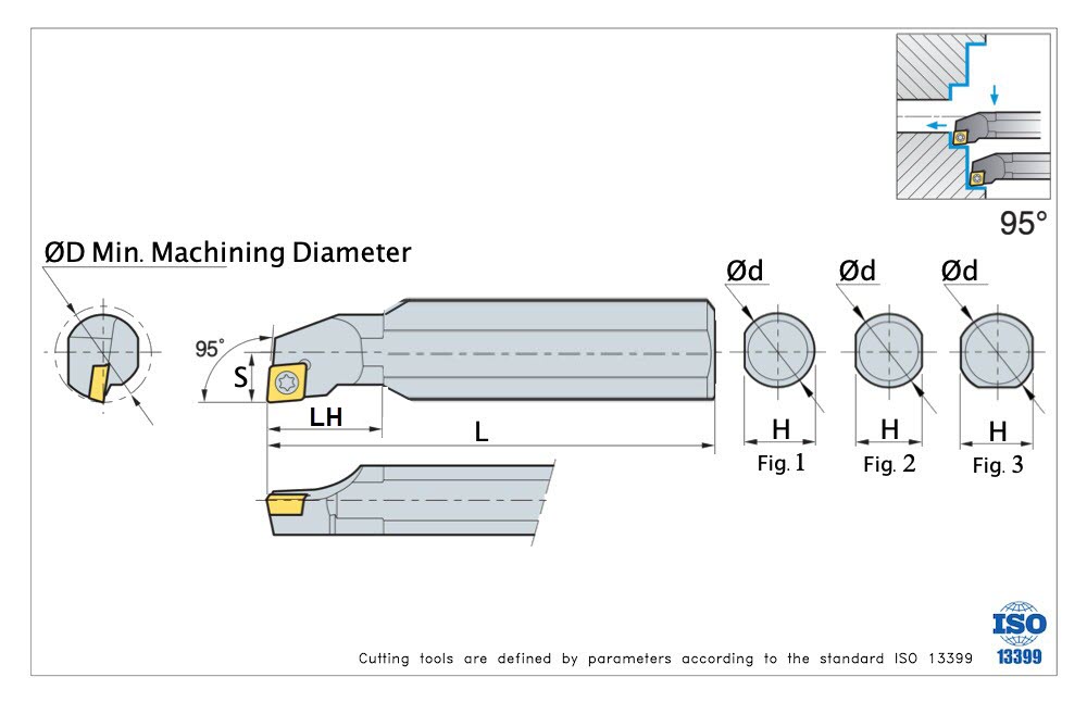

[ØD] Min. Bewerkingsdiameter 0,219 inch
[ØDMM] Schachtdiameter 0,375 in
[LH] Koplengte 0,984 in
[OAL] Totale lengte 4,0 inch
[H] Schachthoogte 0,336 inch
[s] Afmeting midden tot wisselplaat 0,098 inch
[°] Afloophoek 95 DEG
[IC] Ingeschreven cirkeldiameter 0,138 inch/3,5 mm
[D1] Gatmaat wisselplaat 0,075 inch/1,9 mm
Afbeelding 2
Gewicht 0,2 lbs \ 0,1 kg
Land van herkomst Zuid-Korea
