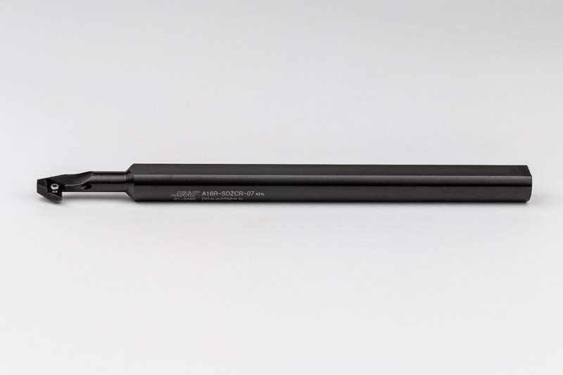

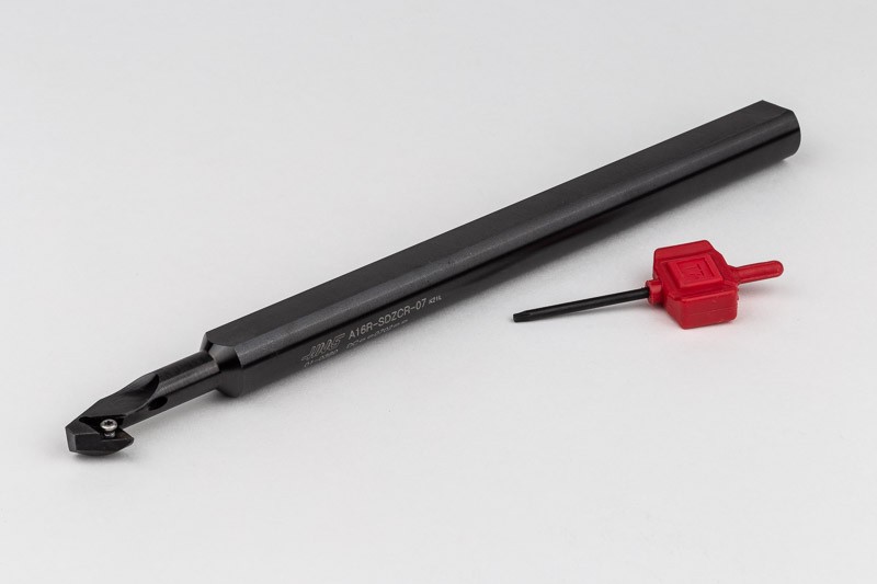

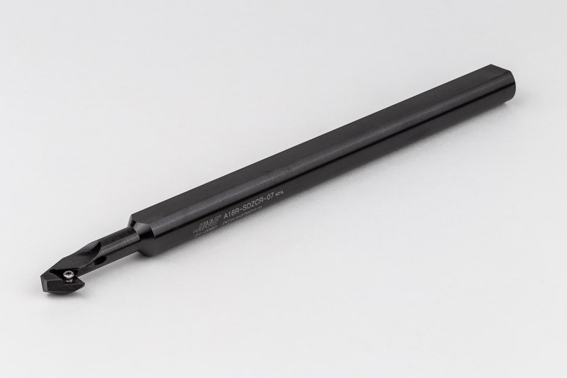

A16R-SDZCR-07, 16 mm Ø interne (ID) boorstaaf met stalen schacht, rechtshandig, schroefvergrendeling, koelmiddel door gereedschap
Werkstuk #: 01-0380
A16R-SDZCR-07
Prijs: 97.95 ( / eenheid)
Prijs: 1848.95 ( / eenheid)
Prijs: 550.95 ( / eenheid)
Prijs: 73.95 ( / eenheid)
Prijs: 332.95 ( / eenheid)
Prijs: 776.95 ( / eenheid)
73.97
1299.97
386.97
51.97
233.97
545.97
Technische Documenten
  • 3D-model (ZIP)
Meetsysteem Metrisch - ISO
Type staaf A - Stalen staaf + koelmiddel
Klemtype S - Vastschroeven
Gereedschaporiëntatie Intern
Hand van gereedschap Rechts
Wisselplaattype D-stijl - 55° ruitvormig
[ØD] Min. Bewerkingsdiameter 20,0 mm
[ØDMM] Schachtdiameter 16,0 mm
[LH] Koplengte 25,0 mm
[OAL] Totale lengte 200,0 mm
[H] Schachthoogte 14,0 mm
[s] Afmeting midden tot wisselplaat 11,0 mm
[f] Afstand wisselplaat tot houder 6,5 mm
[°] Afloophoek 93 DEG
[IC] Ingeschreven cirkeldiameter 0,25 inch/6,35 mm
[D1] Gatmaat wisselplaat 0,11 inch / 2,8 mm
[L10] Snijkantlengte 0,305 inch/7,75 mm
Afbeelding 1
Gewicht 0,6 lbs \ 0,3 kg
Land van herkomst Zuid-Korea
