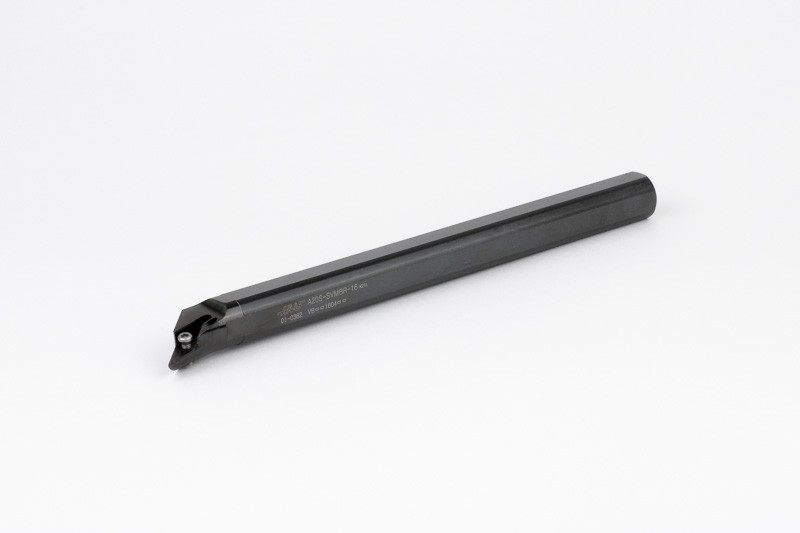

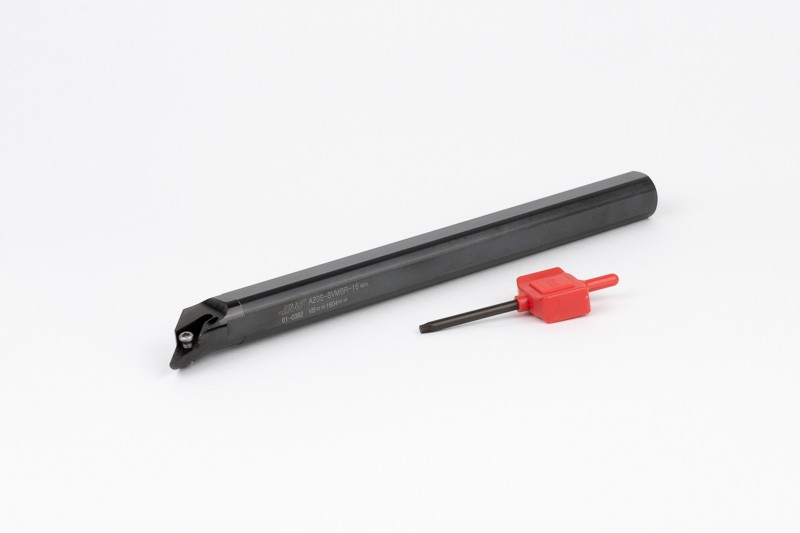

A20S-SVMBR-16, 20 mm Ø interne (ID) boorstaaf met stalen schacht, rechtshandig, schroefvergrendeling, koelmiddel door gereedschap
Werkstuk #: 01-0382
A20S-SVMBR-16
Prijs: 108.95 ( / eenheid)
Prijs: 2248.95 ( / eenheid)
Prijs: 669.95 ( / eenheid)
Prijs: 89.95 ( / eenheid)
Prijs: 404.95 ( / eenheid)
Prijs: 944.95 ( / eenheid)
81.97
1574.97
468.97
62.97
283.97
661.97
Technische Documenten
  • 3D-model (ZIP)
Meetsysteem Metrisch - ISO
Type staaf A - Stalen staaf + koelmiddel
Klemtype S - Vastschroeven
Gereedschaporiëntatie Intern
Hand van gereedschap Rechts
Wisselplaattype V-stijl - 35° ruitvormig
[ØD] Min. Bewerkingsdiameter 25,0 mm
[ØDMM] Schachtdiameter 20,0 mm
[LH] Koplengte 28,0 mm
[OAL] Totale lengte 250,0 mm
[H] Schachthoogte 18,0 mm
[s] Afmeting midden tot wisselplaat 13,0 mm
[°] Afloophoek 140 DEG
[IC] Ingeschreven cirkeldiameter 0,375 inch/9,53 mm
[D1] Gatmaat wisselplaat 0,173 inch \ 4,4 mm
[L10] Snijkantlengte 0,654 inch/16,61 mm
Afbeelding 3
Gewicht 1,2 lbs/0,6 kg
Land van herkomst Zuid-Korea
