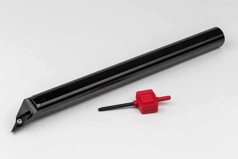

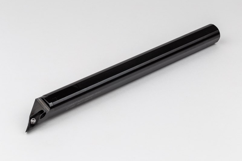

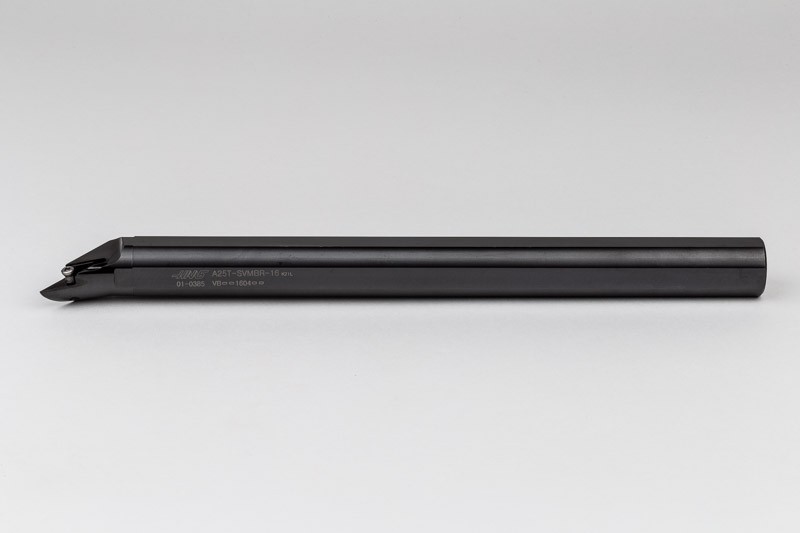

A25T-SVMBR-16, 25 mm Ø interne (ID) boorstaaf met stalen schacht, rechtshandig, schroefvergrendeling, koelmiddel door gereedschap
Werkstuk #: 01-0385
A25T-SVMBR-16
Prijs: 131.95 ( / eenheid)
Prijs: 2473.95 ( / eenheid)
Prijs: 736.95 ( / eenheid)
Prijs: 98.95 ( / eenheid)
Prijs: 445.95 ( / eenheid)
Prijs: 1038.95 ( / eenheid)
92.97
1749.97
520.97
69.97
314.97
734.97
Technische Documenten
  • 3D-model (ZIP)
Meetsysteem Metrisch - ISO
Type staaf A - Stalen staaf + koelmiddel
Klemtype S - Vastschroeven
Gereedschaporiëntatie Intern
Hand van gereedschap Rechts
Wisselplaattype V-stijl - 35° ruitvormig
[ØD] Min. Bewerkingsdiameter 32,0 mm
[ØDMM] Schachtdiameter 25,0 mm
[LH] Koplengte 28,0 mm
[OAL] Totale lengte 300,0 mm
[H] Schachthoogte 23,0 mm
[s] Afmeting midden tot wisselplaat 16,0 mm
[°] Afloophoek 140 DEG
[IC] Ingeschreven cirkeldiameter 0,375 inch/9,53 mm
[D1] Gatmaat wisselplaat 0,173 inch \ 4,4 mm
[L10] Snijkantlengte 0,654 inch/16,61 mm
Afbeelding 3
Gewicht 2,3 lbs / 1,0 kg
