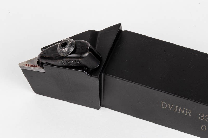

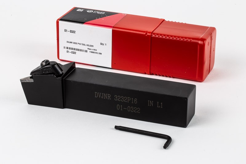

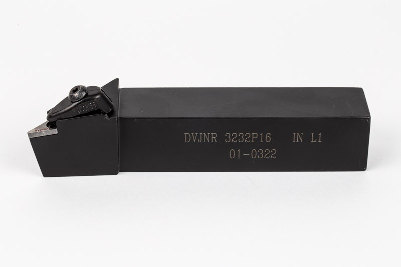

DVJNR3232-P16, 32 mm extern (OD) draaigereedschap met vierkante stalen schacht, rechtsdraaiend, dubbele klemvergrendeling
Werkstuk #: 01-0322
DVJNR 3232 P16
Prijs: 104.95 ( / eenheid)
Prijs: 1923.95 ( / eenheid)
Prijs: 572.95 ( / eenheid)
Prijs: 76.95 ( / eenheid)
Prijs: 346.95 ( / eenheid)
Prijs: 807.95 ( / eenheid)
73.97
1349.97
401.97
53.97
242.97
566.97
Technische Documenten
  • 3D-model (ZIP)
Meetsysteem Metrisch - ISO
Klemtype D - Dubbele klem
Wisselplaattype V-stijl - 35° ruitvormig
Gereedschaporiëntatie Extern
Hand van gereedschap Rechts
[LH] Koplengte 46,0 mm
[OAL] Totale lengte 170,0 mm
[H1] Snijhoogte 32,0 mm
[H] Schachthoogte 32,0 mm
[B] Schachtbreedte 32,0 mm
[f] Afmeting 40,0 mm
[°] Afloophoek 93 DEG
[IC] Ingeschreven cirkeldiameter 0,375 inch/9,53 mm
[D1] Gatmaat wisselplaat 0,15 inch/3,81 mm
[L10] Snijkantlengte 0,654 inch/16,61 mm
Machinezijde adaptertype Vierkante schacht
Koelmiddel door gereedschap Nr.
Gewicht 2,8 lbs/1,2 kg
Land van herkomst India
