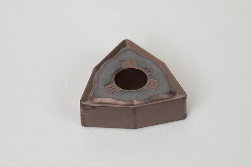

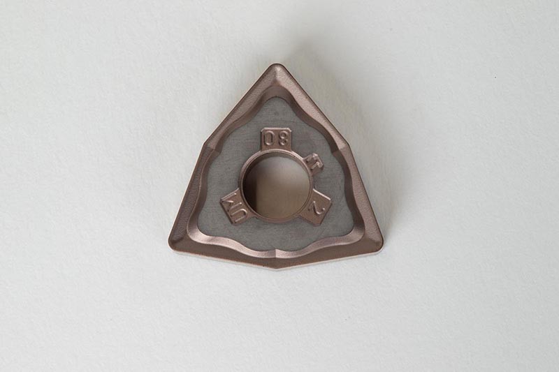

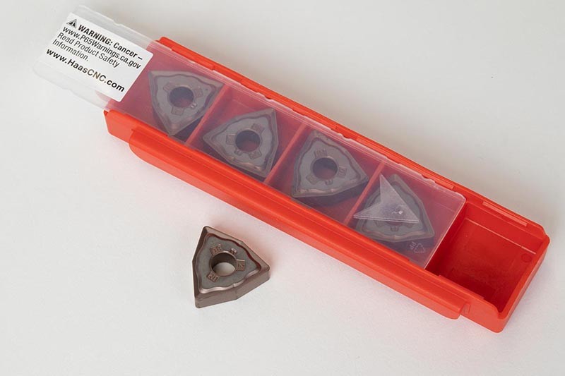

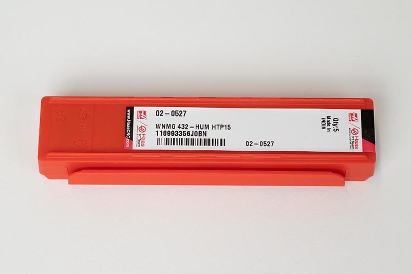

WNMG432-HUM / WNMG080408-HUM, hardmetalen draaiwisselplaat, trigon, kwaliteit HTP15 - Pakket van 5
Werkstuk #: 02-0527
WNMG 432-HUM HTP15
Prijs: 29.95 ( / eenheid)
Prijs: 423.95 ( / eenheid)
Prijs: 126.95 ( / eenheid)
Prijs: 16.95 ( / eenheid)
Prijs: 76.95 ( / eenheid)
Prijs: 177.95 ( / eenheid)
22.97
Klemtype D - Dubbele klem, M - Meervoudige vergrendeling
Wisselplaattype W-stijl - Trigon
Primair werkstukmateriaal P - Staal
Secundair werkstukmateriaal M - Roestvrij staal, N - Aluminium, K-Gietijzer
Kwaliteit HTP15 - Enigszins onderbroken
Materiaal Hardmetaal
Spaanbreker HUM - Universeel medium

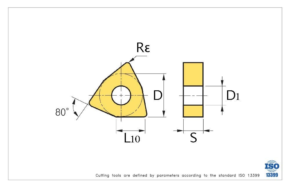

[IC] Ingeschreven cirkeldiameter 0,5 in \ 12,7 mm
[D1] Gatmaat wisselplaat 0,203 inch/5,16 mm
[L10] Snijkantlengte 0,342 inch/8,69 mm
[S] Wisselplaatdikte 0,187 inch/4,76 mm
[RE] Hoekradius 0,0315 inch/0,8 mm
Gewicht 0,1 lbs \ 0,1 kg
Land van herkomst India
