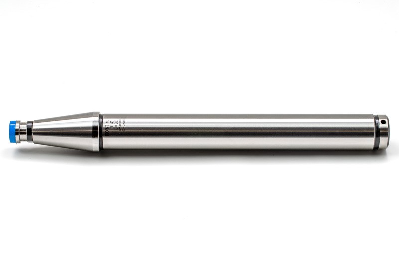

40-conus spil teststaaf, M16x2,0 schroefdraad
Werkstuk #: 04-0170A
40T TEST BAR WITH METRIC PULL STUD
Prijs: 289.95 ( / eenheid)

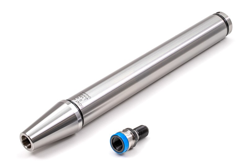

Opmerking: Deze spil teststaven bevatten een adapter voor DIN2080 conus machines. De adapter moet vóór gebruik op een Haas-machine worden verwijderd en vervangen door een SK40/DIN-aantrekbout.
TECHNISCHE DOCUMENTEN
  • Onderhoud spilconus
Details spil teststaaf
____________________________
Spil teststaven zijn een snelle en gemakkelijke manier om de slingering en uitlijning van de spil van uw machine te controleren na een crash, nadat de machine is verplaatst of als periodieke prestatiecontrole. Overmatige slingering en axiale speling in een spil van een bewerkingsmachine zijn de belangrijkste oorzaken van overmatige gereedschapsslijtage en gereedschapsbreuk. Gebruik een van onze zeer nauwkeurige spil teststaven om te controleren of uw spil nauwkeurig draait, om consistente werkstukken en een stabiele productieomgeving te garanderen.
KENMERKEN EN VOORDELEN:
  • Identificeert mogelijke problemen met spil en lagers
  • Helpt stilstand van machines en kostbare reparaties te verminderen
  • Inclusief een stevige aluminium koffer om de teststaaf te beschermen en op te bergen
  • Momenteel beschikbaar in ISO40 conus (CT/BT/SK)
  • Andere machineconussen zijn binnenkort verkrijgbaar
  • Inclusief trekstang
SPECIFICATIES:
  • Slingernauwkeurigheid: 0,003 mm
  • Rondheid: 0,001 mm
  • Oppervlakteruwheid: Ra 0,1 μm
  • Buitendiameter tolerantie: ± 0,005 μm
Spil teststaven zijn alleen voor statisch gebruik. Bedien de spil niet met de teststaaf geïnstalleerd.
[ØD] Asdiameter 1,57 inch/40,0 mm
Land van herkomst China
[L2] Lengte 11,81 inch \ 300,0 mm
Schroefdraadafmeting aantrekbout M16X2,0
Slingering 0,0001 inch \ 0,003 mm
Conus SK-40
Gewicht 10,1 lbs / 4,6 kg
