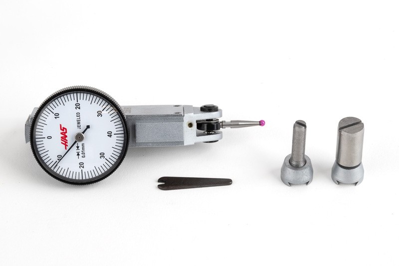

Deze zwenktaster van Haas heeft een schaalverdeling van 0,01 mm met een 0-40-0 nummering en een dubbel verplaatsingsbereik van 0,8 mm. Wordt geleverd met extra stelen van 4,0 en 8,0 mm voor compatibiliteit met verschillende meetklokhouders. Edelstenen lagers zorgen voor een soepele beweging en een langere levensduur in vergelijking met standaard lagers. De stylus met robijnen punt biedt een betere slijtvastheid en is niet-geleidend voor elektrisch gevoelige toepassingen. Gemaakt volgens DIN2270.
Technische Documenten
  • Bedieningshandleiding
Meetsysteem Metrisch - ISO
Type Zwenktaster
Type indicator Horizontaal
Type meter Wijzerplaat
Bevestigingstype Zwaluwstaart
Bereik 0 - 0,8 mm
Bereik per omwenteling 0,8 mm
Aflezing wijzerplaat 0-40-0
Diameter wijzerplaat 30,0 mm
Type wijzerplaat Gebalanceerd
Schaalverdeling 0,01 mm
Materiaal van styluspunt Robein
Diameter van styluspunt 2,0 mm
Lengte van stylus 16,5 mm
Type lager Edelstenen
Type lager 4,0 mm, 8,0 mm
Nauwkeurigheid ± 0,01 mm
Standaard DIN2270
Gewicht 0,6 lbs \ 0,3 kg
Land van herkomst China
Kalibratiecertificaat (J/N) Y
