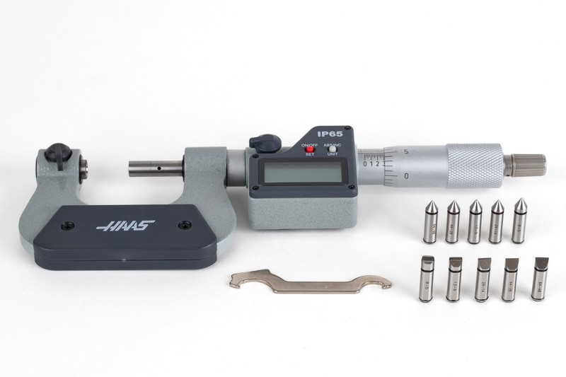

Digitale schroefdraad schroefmaat van 0-1" (0-25 mm), roterende spil, resolutie van 0,00005" (0,001 mm), schaalverdeling van 0,0001"
Werkstuk #: 09-0272
SCREW THREAD DIG INCH,0-25mm/0-1"
Prijs: 302.95 ( / eenheid)
181.97

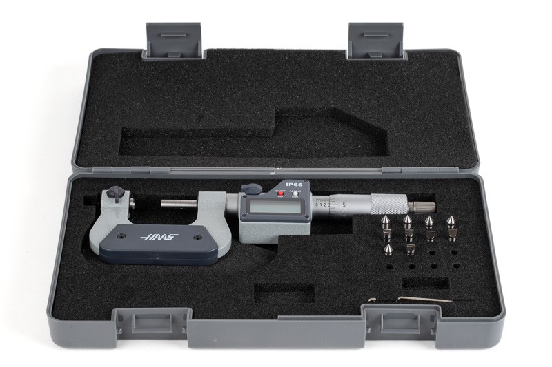

Schroefdraadschroefmaten gebruikt om de draadhoogte of schroefdraden per eenheidslengte van schroefdraad te meten. Deze schroefmaat heeft een trommel met een schaalverdeling in inches, digitaal scherm, roestvrijstalen aambeelden en een roestvrijstalen spil. De inbegrepen aambeelden zijn in de onderstaande tabel te vinden.
Type Digitale schroef schroefdraad mic
Trommelmeetsysteem Inch
Bereik 0 - 1,0 inch \ 0 - 25,0 mm
Resolutie 0,00005 inch \ 0,001 mm
Schaalverdeling 0,0001 inch
Type trommel Ratelstop
Type spil Roterend
Nauwkeurigheid ± 0,00008 inch \ ± 0,002 mm
Aambeeldparen 5
Aambeeldmateriaal Roestvrij staal
Materiaal spil Roestvrij staal
Diepte schroefmaat 1,0 in
IP-code IP65
Inclusief batterij Ja
Voedingsspanning CR2032
Gewicht 2,0 lbs/0,9 kg
Land van herkomst China
