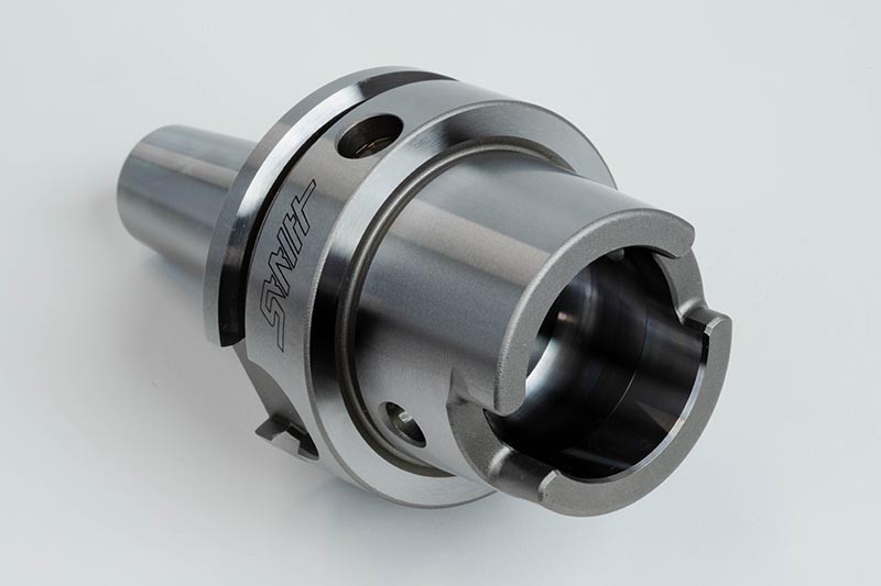

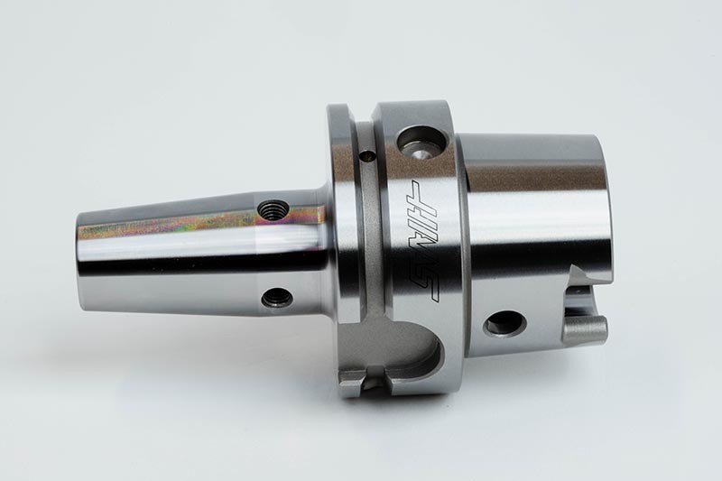

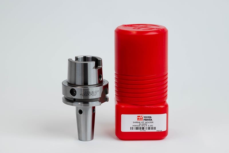

Deze hoogwaardige Haas HSK63A krimphouder biedt stevig houvast aan gereedschap met een schacht van 1/4" en heeft een strooklengte van 3,15". Het biedt een zeer lage slingering (0,0001" TIR), een zeer grote grijpkracht en snelle gereedschapswisselingen, wanneer hij gebruikt wordt met Haas krimppassing-machines.

Meetsysteem Inch - ANSI
Conus HSK63A
[ØD] Boordiameter 0,25 inch \ 1/4"
[ØBD2] Minimale schachtdiameter 0,8268 inch
[ØBD] Maximale schachtdiameter 1,063 inch
[GL] Strooklengte 3,1496 inch
[BL] Lichaamslengte 2,126 inch
[OAL] Totale lengte 4,4094 inch
[LSCN] Minimale klemlengte 1,0236 inch
[LSCX] Maximale klemlengte 1,4173 inch
[SIG°] Hoek 4,5 DEG
[TIR] Concentriciteit 0,00012”
Gebalanceerd tot OMW/MIN 25.000
Gewicht 1,8 pond\0,8 kg
Land van herkomst Zuid-Korea
