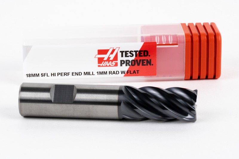

Diam. 18 mm Hardmetalen schachtfrees, 5 groeven, AlTiN-gecoat, weldon-schacht van 18 mm x lengte van snede van 32 mm, radius van 1 mm, HTM
Werkstuk #: 03-0987
EM 5FL 18 (R1)x18x32x92mm AlTiN,wf
Prijs: 98.95 ( / eenheid)
Prijs: 1723.95 ( / eenheid)
Prijs: 512.95 ( / eenheid)
Prijs: 68.95 ( / eenheid)
Prijs: 310.95 ( / eenheid)
Prijs: 723.95 ( / eenheid)
Deze HTM hardmetalen schachtfrees met 5 groeven heeft een freesdiameter van 18 mm, met een weldon-schacht van 18 mm, een lengte van snede van 32 mm (LOC), een radius van 1 mm en een totale lengte van 92 mm. Het heeft een AlTiN-coating en is gemaakt om roestvrij staal en legeringen voor hoge temperaturen te frezen, maar kan ook sommige kwaliteiten staal en gietijzer frezen. Deze schachtfrees is ontworpen om in het midden te snijden en de unieke, variabele spoedconfiguratie helpt ongewenste harmonischen en trillingen te verminderen.

Middensnijden Ja
[CHW\RE] Afschuining \ Afmeting van de radius 1,0 mm
Coating AlTiN
Hoektype Radius
Land van herkomst Zuid-Korea
[ØDC] Snijdiameter 18,0 mm
Snijrichting Rechts
Materiaal Hardmetaal
Haas Frees-serie Frezen op hoge temperatuur
[FHA°] Helixhoek 38
[LOC] Lengte van snede 32,0 mm
[NOF] Aantal groeven 5
[OAL] Totale lengte 92,0 mm
Primair werkstukmateriaal M - Roestvrij staal, S - Hoge temperatuur legering
Secundair werkstukmateriaal K-Gietijzer, P - Staal
[ØDMM] Schachtdiameter 18,0 mm
Schachttype Weldon
Meetsysteem Metrisch - ISO
Koeling door de spil Nr.
Variabele pitch Ja
Gewicht 0,8 lbs/0,4 kg
