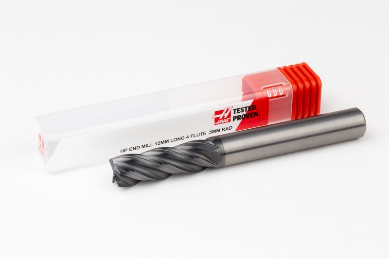

Diam. 12 mm Hardmetalen schachtfrees, 4 groeven, Hyb. AlCrN-coating, Weldon-schacht van 12 mm x lengte van snede van 36 mm, radius van 0,5 mm, HTPM
Werkstuk #: 03-1860
HP END MILL 12MM LONG 4 FLUTE .5MM RAD

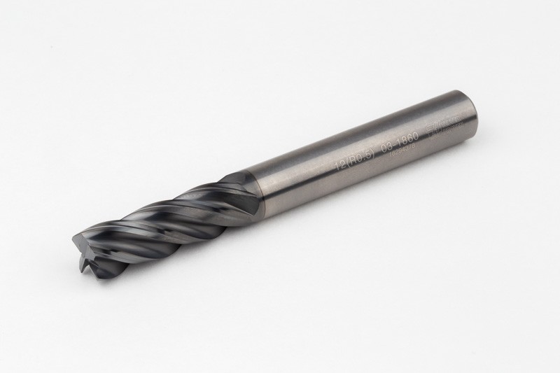

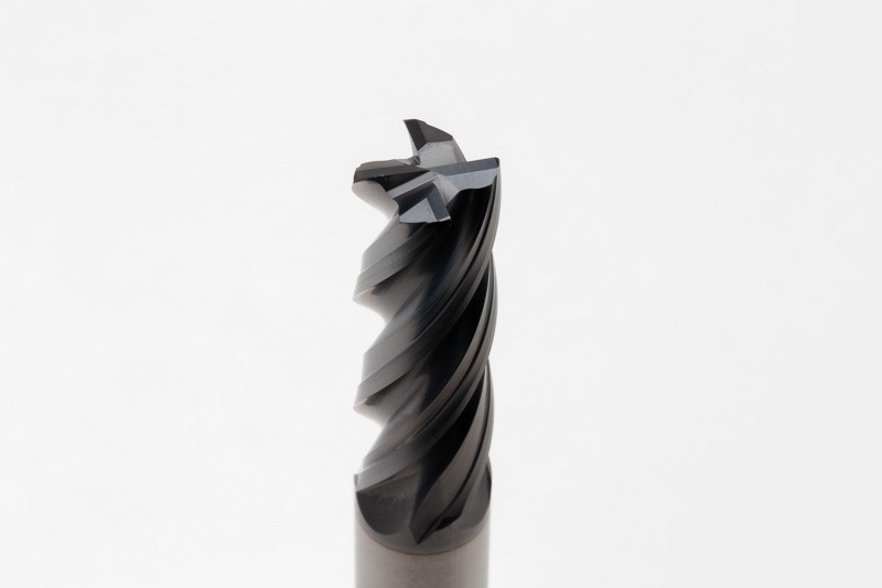

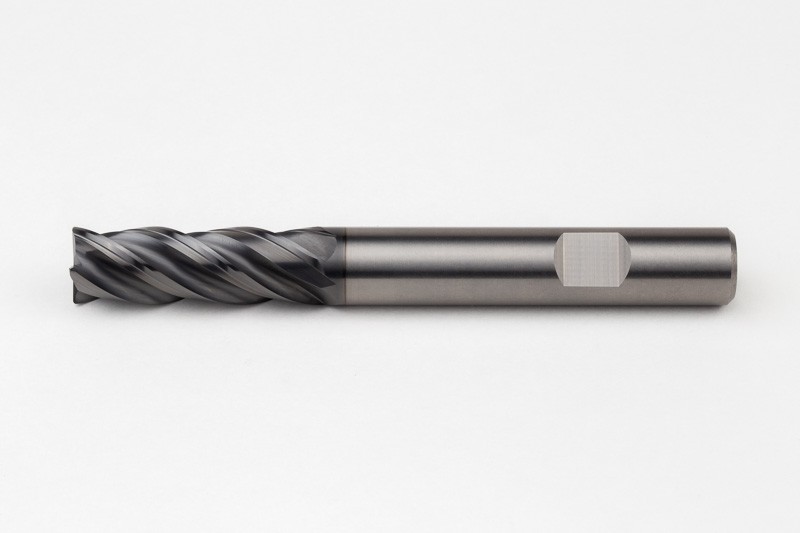

Deze HTPM hardmetalen schachtfrees met 4 groeven heeft een freesdiameter van 12 mm, met een Weldon-schacht van 12 mm, een lengte van snede van 36 mm (LOC), een radius van 0,5 mm en een totale lengte van 100 mm. Het heeft een hybride AlCrN-coating en is gemaakt om staal, roestvrij staal en gietijzer te frezen, maar kan ook sommige kwaliteiten legeringen voor hoge temperaturen frezen. Deze schachtfrees is ontworpen om in het midden te snijden en de unieke, variabele spoedconfiguratie helpt ongewenste harmonischen en trillingen te verminderen.

Middensnijden Ja
[CHW\RE] Afschuining \ Afmeting van de radius 0,5 mm
Coating Hybride AlCrN
Hoektype Radius
Land van herkomst Zuid-Korea
[ØDC] Snijdiameter 12,0 mm
Snijrichting Rechts
Materiaal Hardmetaal
Haas Frees-serie Performant frezen op hoge temperatuur
[FHA°] Helixhoek 35/37
[LOC] Lengte van snede 36,0 mm
[NOF] Aantal groeven 4
[OAL] Totale lengte 100,0 mm
Primair werkstukmateriaal P - Staal, K-Gietijzer, M - Roestvrij staal
[ØDMM] Schachtdiameter 12,0 mm
Schachttype Weldon
Meetsysteem Metrisch - ISO
Koeling door de spil Nr.
Variabele pitch Ja
Gewicht 0,3 lbs \ 0,2 kg
