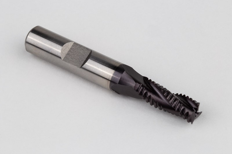

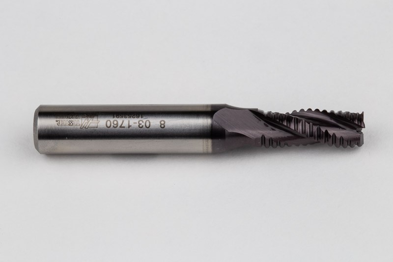

  4. CPR, 8 mm Ø HSSCO8 grove voorbewerkingsfrees, 10 mm schacht x 20 mm Lengte van snede x 30° helix, 0,25 mm afschuining, 3 groeven, TIAIN-gecoat
Werkstuk #: 03-1760
REM-S 8MM M42 COARSE STD LGTH TIALN WF

Meetsysteem Metrisch - ISO
Haas Frees-serie CPR
Primair werkstukmateriaal P - Staal
Secundair werkstukmateriaal N - Aluminium
Materiaal HSS Co8
Hoektype Afschuining
Schachttype Weldon
[ØDC] Snijdiameter 8,0 mm
[ØDMM] Schachtdiameter 10,0 mm
[LOC] Lengte van snede 20,0 mm
[OAL] Totale lengte 65,0 mm
[NOF] Aantal groeven 3
[CHW\RE] Afschuining\Afmeting van de radius 0,25 mm
[FHA°] Helixhoek 30
Snijrichting Rechts
Middensnijden Nr.
Variabele pitch Nr.
Koeling door de spil Nr.
Gewicht 0,1 lbs \ 0,1 kg
Land van herkomst Zuid-Korea
