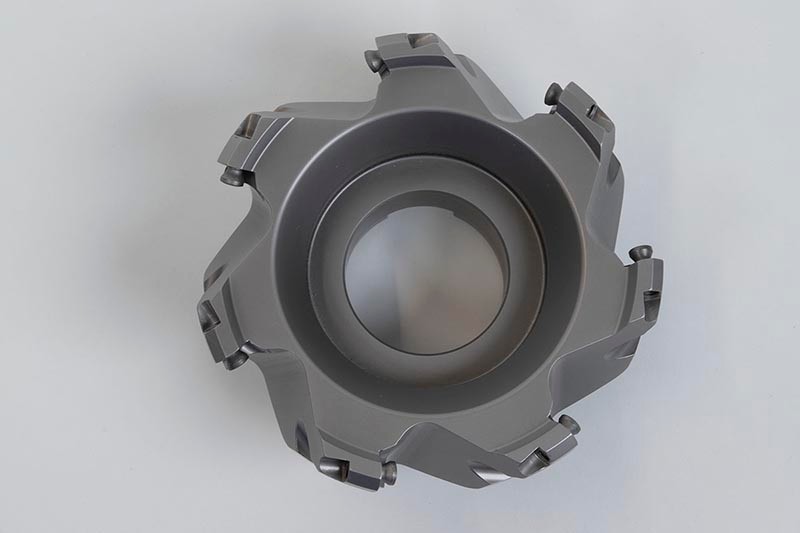

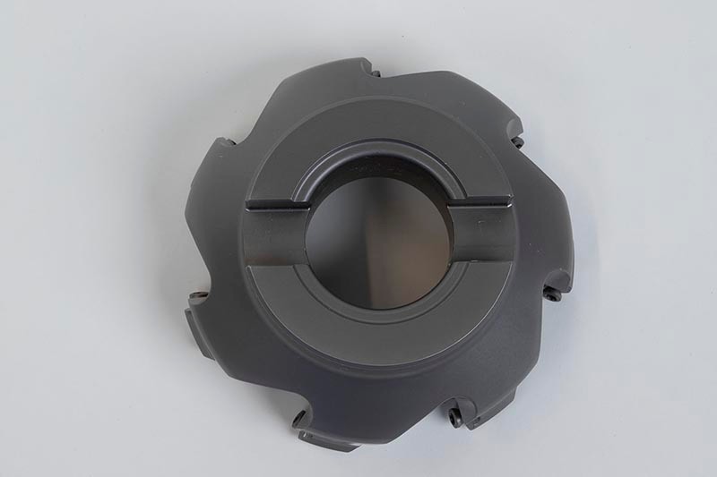

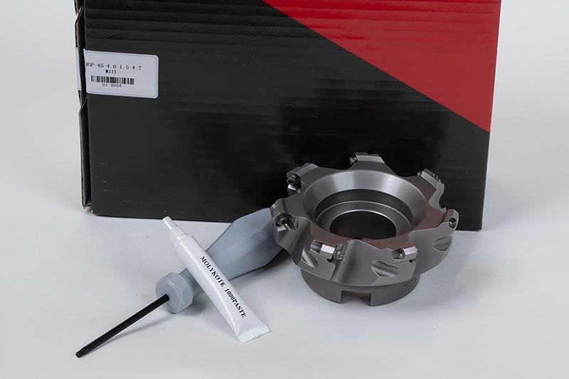

Haas Achthoek, Positief, 4" diameter freesdoorn, 1-1/2" boorgat x 45° afloophoek, 7 wisselplaten (achthoek), positieve geometrie
Werkstuk #: 01-0004
HOP-45-4.0-1.5-4-7 SHELL MILL
Prijs: 199.95 ( / eenheid)
179.97
Deze Haas Achthoek, Positief freesdoorn is een geweldige keuze voor algemene kopfrees-toepassingen. Hij heeft een freesdiameter van 4" en een boorgat van 1-1/2", met een snijkant van 45 graden. In het freeslichaam passen 7 wisselplaten met achthoekige snijkant met positieve/negatieve geometrie. De wisselplaten met schroefklemming hebben 8 freeskanten en zijn verkrijgbaar in kwaliteiten voor staal, roestvrij staal, gietijzer en non-ferrometalen. Positieve radiale spaanhoek, positieve axiale spaanhoek.

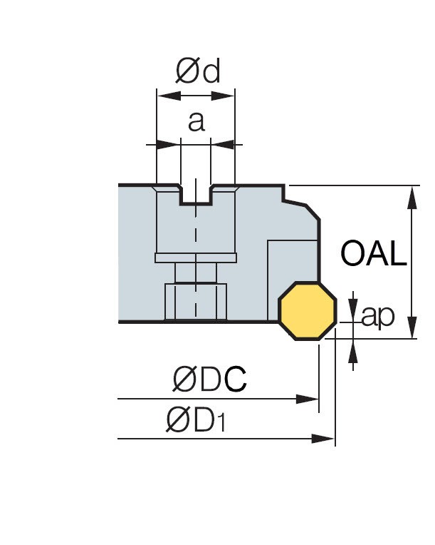

[ØDC] Snijdiameter 4,0 inch / 4"
Frees-serie HOP - Haas Achthoek, Positief
  Type gereedschapspad     Kopfrezen
[ØDCX] Maximale freesdiameter 4,356 inch
[°] Afloophoek 45 DEG
[Z] Aantal snijtanden 7
[Ød] Diameter asgat 1,5 inch
[a] Spiebaanbreedte 0,625 inch
[ap] Maximale snijdiepte 0,138 inch
[OAL] Totale lengte 2,0 inch
