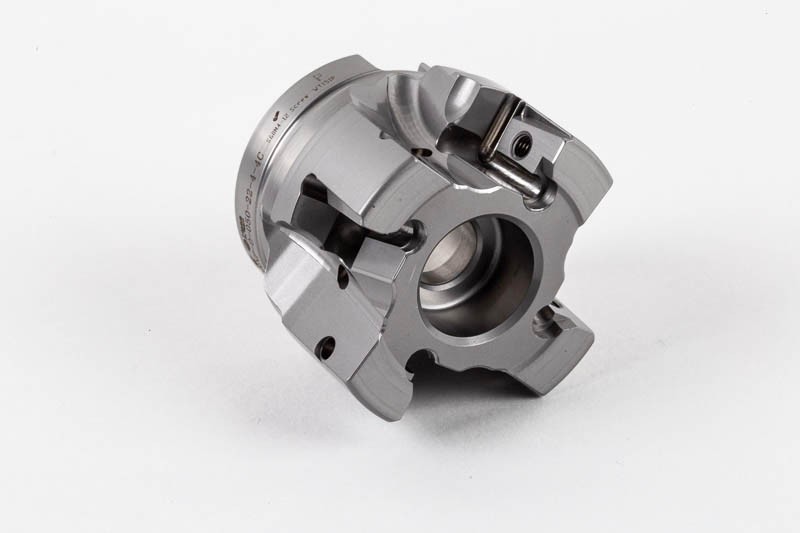

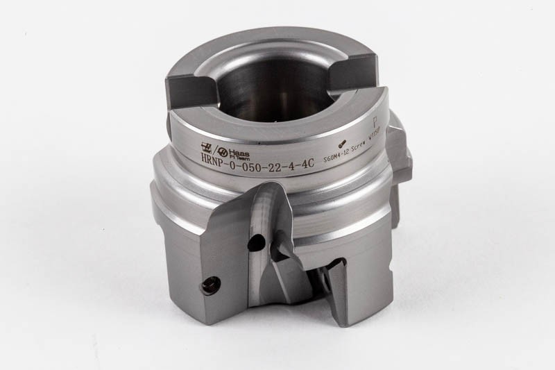

Haas rechthoek, negatief of positief, 50 mm diameter schelpfrees, 22 mm boorgat x 90° afloophoek, 4 wisselplaten (rechthoek), negatieve/positieve geometrie, koeling door de spil
Werkstuk #: 01-0428
HRNP-0-050-22-4-4C
Prijs: 220.95 ( / eenheid)
Prijs: 2573.95 ( / eenheid)
Prijs: 765.95 ( / eenheid)
Prijs: 102.95 ( / eenheid)
Prijs: 463.95 ( / eenheid)
Prijs: 1080.95 ( / eenheid)
187.97
Technische Documenten
  • 3D-model (ZIP)
  • Snelheden en aanvoeren
Meetsysteem Metrisch - ISO
[ØDC] Snijdiameter 50,0 mm
Frees-serie HRNP - Haas Rechthoek, negatief of positief
  Type gereedschapspad     Kopfrezen, Schouderfrezen
[°] Afloophoek 90 DEG
[Z] Aantal snijtanden 4
[Ød] Diameter asgat 22,0 mm
[a] Spiebaanbreedte 10,4 mm
[ap] Maximale snijdiepte 14,5 mm
[OAL] Totale lengte 40,0 mm
Maximale omw/min 2250
Koppel van de wisselplaatschroef 340 Ncm
Koppelingsstijl A
Gewicht 0,6 lbs \ 0,3 kg
Land van herkomst China
