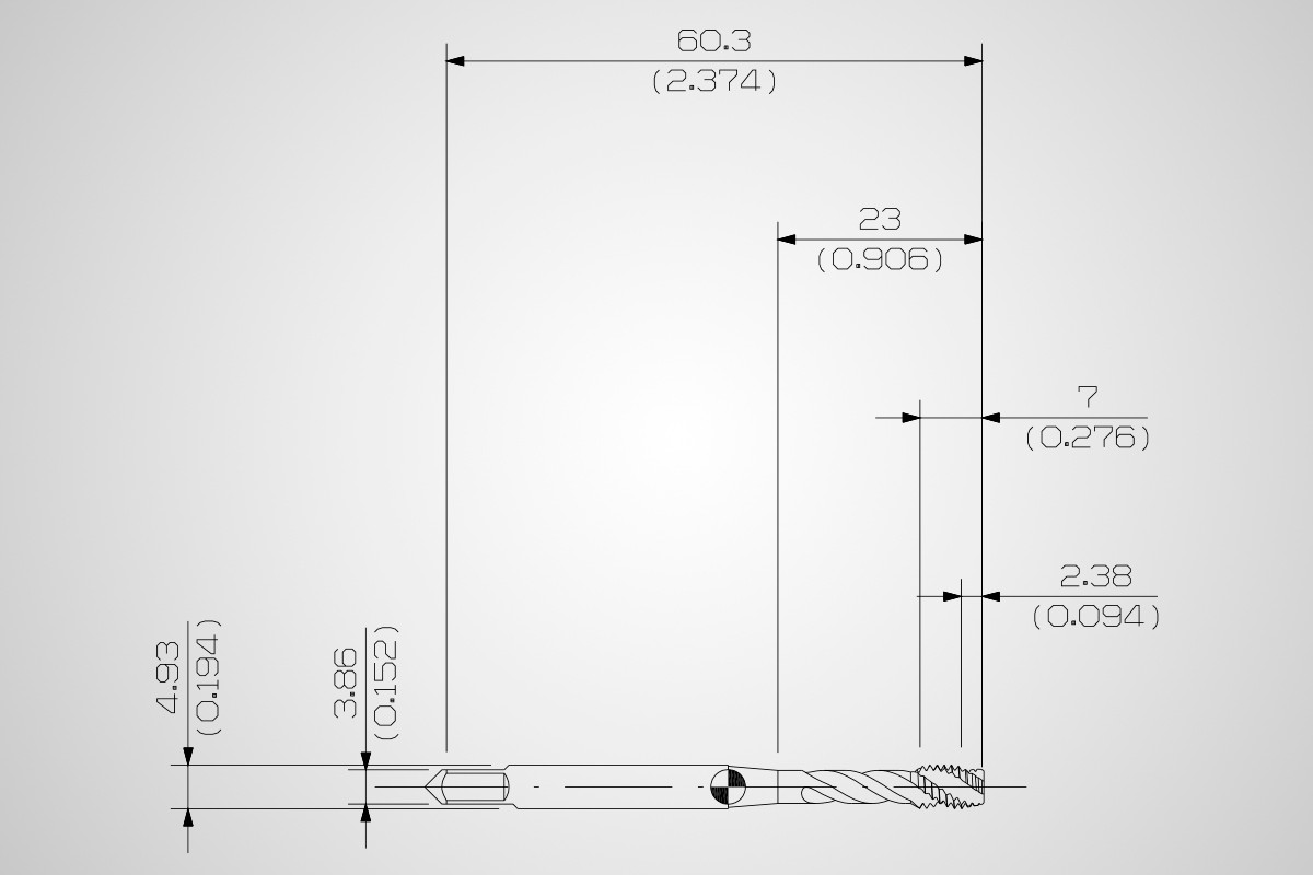

Nr. 10-32 UNF HSS-EX tap met spiraalvormige spaangroef, 0,194" schacht x 0,276" schroefdraadlengte, 2,5XD, aangepaste onderkant, 3 groeven, GH3, TiCN-gecoat
Werkstuk #: 03-0115
10-32 SP FL MULTIPLE MATERIAL TAP
Prijs: 14.95 ( / eenheid)
9.97
Meetsysteem Inch - ANSI
Schroefdraadserie UNF - Unified National Fijn
Schroefdraadafmeting Nr. 10-32
Primair werkstukmateriaal N - Aluminium, K-Gietijzer, M - Roestvrij staal, P - Staal
Taptype Spiraalvormige spaangroef
Type afschuining Aangepaste onderkant
Schachttype Vierkant
Materiaal HSS-E
Coating TITANIUMKOOLSTOFNITRIDE
[TPI] Schroefdraad per inch 32 tpi
Tapboordiameter 0,138 inch
[ØDC] Snijdiameter 0,19 inch
[ØDMM] Schachtdiameter 0,194 inch
[L2] Lengte afschuining 2P - 3P
[L1] Schroefdraad 0,276 inch
[LU] Bruikbare lengte 0,906 inch
[OAL] Totale lengte 2,374 inch
[SS] Vierkantformaat 0,152 inch
[NOF] Aantal groeven 3
[FHA°] Helixhoek 40
Lengte/diameter 2,5 X DIEPTE
Spoedlimiet GH3
Koeling door de spil Nr.
Gewicht 0,1 lbs \ 0,1 kg
