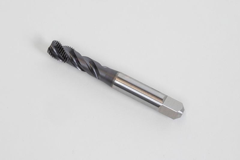

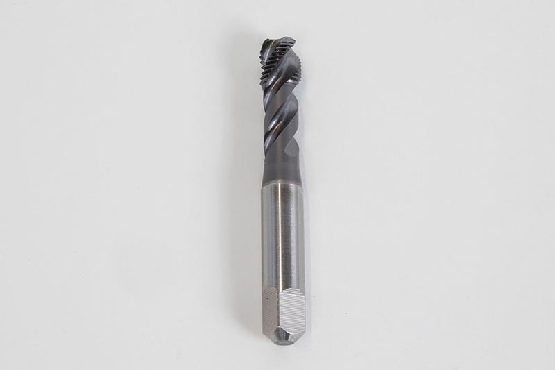

3/8"-24 UNF HSS-E tap met spiraalvormige spaangroef, 0,381" schacht x 0,394" schroefdraadlengte, 2,5XD, aangepaste onderkant, 3 groeven, GH3, TiCN-gecoat
Werkstuk #: 03-0125
3/8-24 SP FL MULTIPLE MATERIAL TAP
Prijs: 17.95 ( / eenheid)
12.97
Meetsysteem Inch - ANSI
Schroefdraadserie UNF - Unified National Fijn
Schroefdraadafmeting 3/8" - 24
Primair werkstukmateriaal N - Aluminium, K-Gietijzer, P - Staal, M - Roestvrij staal
Taptype Spiraalvormige spaangroef
Type afschuining Aangepaste onderkant
Schachttype Vierkant
Materiaal HSS-E
Coating TITANIUMKOOLSTOFNITRIDE
[TPI] Schroefdraad per inch 24 tpi
Tapboordiameter 0,335 inch
[ØDC] Snijdiameter 0,375 in
[ØDMM] Schachtdiameter 0,381 inch
[L2] Lengte afschuining 2P - 3P
[L1] Schroefdraad 0,394 inch
[LU] Bruikbare lengte 1,252 inch
[OAL] Totale lengte 2,937 inch
[SS] Vierkantformaat 0,286 inch
[NOF] Aantal groeven 3
[FHA°] Helixhoek 40
Lengte/diameter 2,5 X DIEPTE
Spoedlimiet GH3
Koeling door de spil Nr.
Gewicht 0,1 lbs \ 0,1 kg
Land van herkomst Zuid-Korea
03-0125
