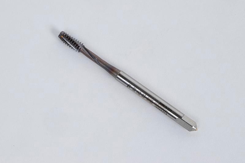

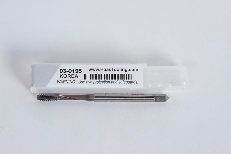

Nr. 6-32 UNC HSS-EX tap met spiraalvormige spaangroef, 0,141" schacht x 0,276" schroefdraadlengte, 2,5XD, aangepaste onderkant, 3 groeven, H3, TiCN-gecoat
Werkstuk #: 03-0195
6-32 SP FL TI & NI ALLOY TAP
Prijs: 17.95 ( / eenheid)
10.97
Meetsysteem Inch - ANSI
Schroefdraadserie UNC - Unified National Coarse
Schroefdraadafmeting Nr. 6-32
Primair werkstukmateriaal S - Hoge temperatuur legering
Secundair werkstukmateriaal P - Staal, H - Geharde materialen
Taptype Spiraalvormige spaangroef
Type afschuining Aangepaste onderkant
Schachttype Vierkant
Materiaal HSS-E
Coating TITANIUMKOOLSTOFNITRIDE
[TPI] Schroefdraad per inch 32 tpi
Tapboordiameter 0,112 inch
[ØDC] Snijdiameter 0,138 inch
[ØDMM] Schachtdiameter 0,141 inch
[L2] Lengte afschuining 2P - 3P
[L1] Schroefdraad 0,276 inch
[LU] Bruikbare lengte 0,689 inch
[OAL] Totale lengte 2,0 inch
[SS] Vierkantformaat 0,11 inch
[NOF] Aantal groeven 3
[FHA°] Helixhoek 15
Lengte/diameter 2,5 X DIEPTE
Spoedlimiet H3
Koeling door de spil Nr.
Gewicht 0,1 lbs \ 0,1 kg
Land van herkomst Zuid-Korea
