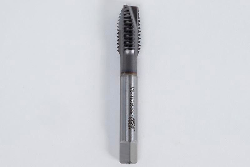

7/16"-14 UNC HSS-E tap met spiraalpunt, 0,323" schacht x 0,866" schroefdraadlengte, 3XD, 3 groeven, H3, TiCN gecoat
Werkstuk #: 03-0216
7/16-14 SP PT TI & NI ALLOY TAP
Prijs: 31.95 ( / eenheid)
20.97
Meetsysteem Inch - ANSI
Schroefdraadserie UNC - Unified National Coarse
Schroefdraadafmeting 7/16"-14
Primair werkstukmateriaal S - Hoge temperatuur legering
Secundair werkstukmateriaal P - Staal, H - Geharde materialen
Taptype Spiraal (punt)
Type afschuining Plug
Schachttype Vierkant
Materiaal HSS-E
Coating TITANIUMKOOLSTOFNITRIDE
[TPI] Schroefdraad per inch 14 tpi
Tapboordiameter 0,37 inch
[ØDC] Snijdiameter 0,4375 inch
[ØDMM] Schachtdiameter 0,323 inch
[L2] Lengte afschuining 4P - 5P
[L1] Schroefdraad 0,866 inch
[LU] Bruikbare lengte 1,437 inch
[OAL] Totale lengte 3,158 inch
[SS] Vierkantformaat 0,242 inch
[NOF] Aantal groeven 3
[FHA°] Helixhoek 0
Lengte/diameter 3 X DIEPTE
Spoedlimiet H3
Koeling door de spil Nr.
Gewicht 0,1 lbs \ 0,1 kg
Land van herkomst Zuid-Korea
