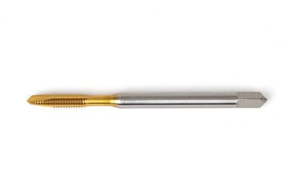

  4. M4x0,7 M HSS-E tap met spiraalpunt, 4,5 mm schacht x 13 mm schroefdraadlengte, 3XD, plug, 3 groeven, 6H, titaan-nitride-gecoat
Werkstuk #: 03-1141
M4 X 0.7 SP PT MULTIPLE MATERIAL TAP

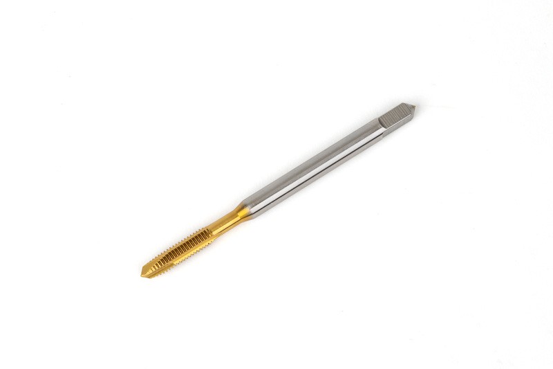

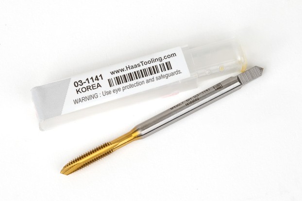

Meetsysteem Metrisch - ISO
Schroefdraadserie M - Metrisch
Schroefdraadafmeting M4x0,7
Primair werkstukmateriaal K-Gietijzer, M - Roestvrij staal, N - Aluminium, P - Staal
Taptype Spiraal (punt)
Type afschuining Plug
Schachttype Vierkant
Materiaal HSS-E
Coating TiN
[TP] Schroefdraadspoed 0,7 mm
Tapboordiameter 3,3 mm
[ØDC] Snijdiameter 4,0 mm
[ØDMM] Schachtdiameter 4,5 mm
[L2] Lengte afschuining 4P - 5P
[L1] Schroefdraad 13,0 mm
[LU] Bruikbare lengte 21,0 mm
[OAL] Totale lengte 63,0 mm
[SS] Vierkantformaat 3,4 mm
[NOF] Aantal groeven 3
[FHA°] Helixhoek 0
Lengte/diameter 3 X DIEPTE
Spoedlimiet 6H
Koeling door de spil Nr.
Gewicht 0,1 lbs \ 0,1 kg
Land van herkomst Zuid-Korea
