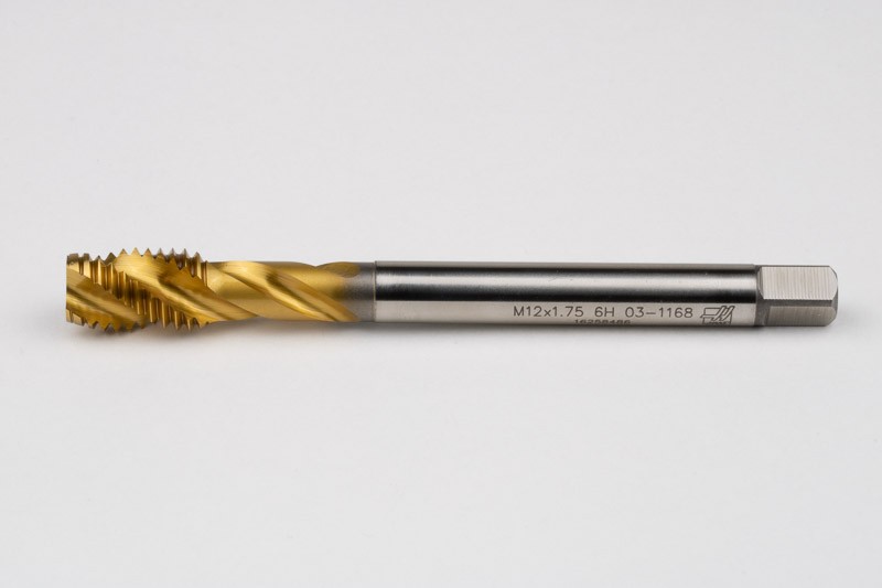

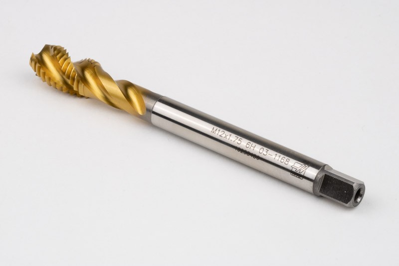

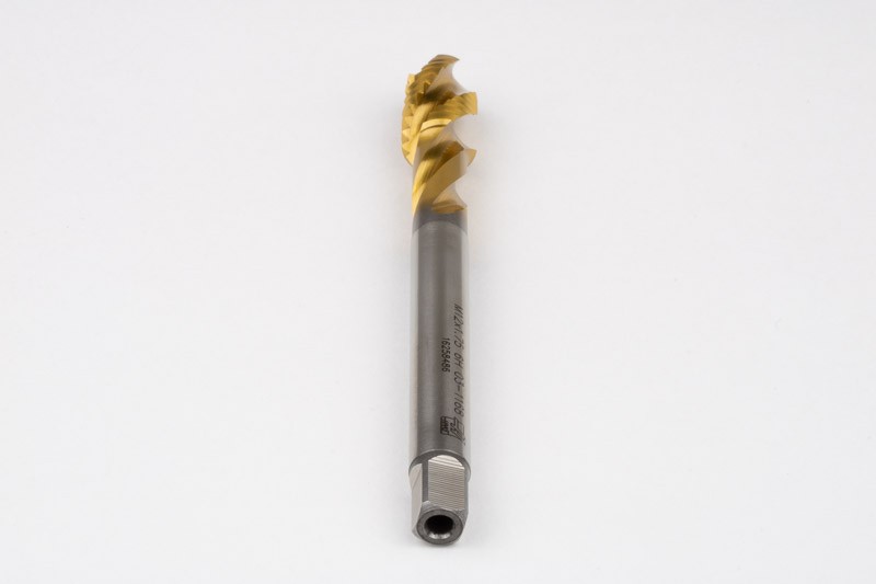

M12x1,75 M HSS-E tap met spiraalvormige spaangroef, 9 mm schacht x 18 mm draadlengte, 2.5XD, aangepaste onderkant, 3 groeven, 6H, titaan-nitride-gecoat
Werkstuk #: 03-1168
M12 X 1.75 SP FL TSC MULTIPLE MATERIAL T
Prijs: 25.95 ( / eenheid)
Prijs: 348.95 ( / eenheid)
Prijs: 103.95 ( / eenheid)
Prijs: 13.95 ( / eenheid)
Prijs: 62.95 ( / eenheid)
Prijs: 146.95 ( / eenheid)
20.97
TECHNISCHE DOCUMENTEN
  • SNELHEDEN EN TOEVOER (INCH)
  • Snelheden en doorvoer (METRISCH)
ISO-MATERIAALTABEL
P - STAAL
M - ROESTVRIJ STAAL
K - GIETIJZER
N - ALUMINIUM EN NON-FERRO
S - HOGE TEMPERATUUR LEGERING
H - GEHARDE METALEN
- PRIMAIR WERKSTUKMATERIAAL
- SECUNDAIR WERKSTUKMATERIAAL
Meetsysteem Metrisch - ISO
Schroefdraadserie M - Metrisch
Schroefdraadafmeting M12x1,75
Primair werkstukmateriaal P - Staal, M - Roestvrij staal, N - Aluminium, K-Gietijzer
Taptype Spiraalvormige spaangroef
Type afschuining Aangepaste onderkant
Schachttype Vierkant
Materiaal HSS-E
Coating TiN
[TP] Schroefdraadspoed 1,75 mm
Tapboordiameter 10,2 mm
[ØDC] Snijdiameter 12,0 mm
[ØDMM] Schachtdiameter 9,0 mm
[L2] Lengte afschuining 2P - 3P
[L1] Schroefdraad 18,0 mm
[LU] Bruikbare lengte 44,0 mm
[OAL] Totale lengte 110,0 mm
[SS] Vierkantformaat 7,0 mm
[NOF] Aantal groeven 3
[FHA°] Helixhoek 40
Lengte/diameter 2,5 X DIEPTE
Spoedlimiet 6H
Koeling door de spil Ja
Gewicht 0,1 lbs \ 0,1 kg
Land van herkomst Zuid-Korea
