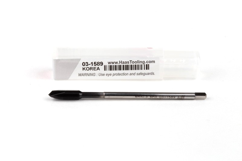

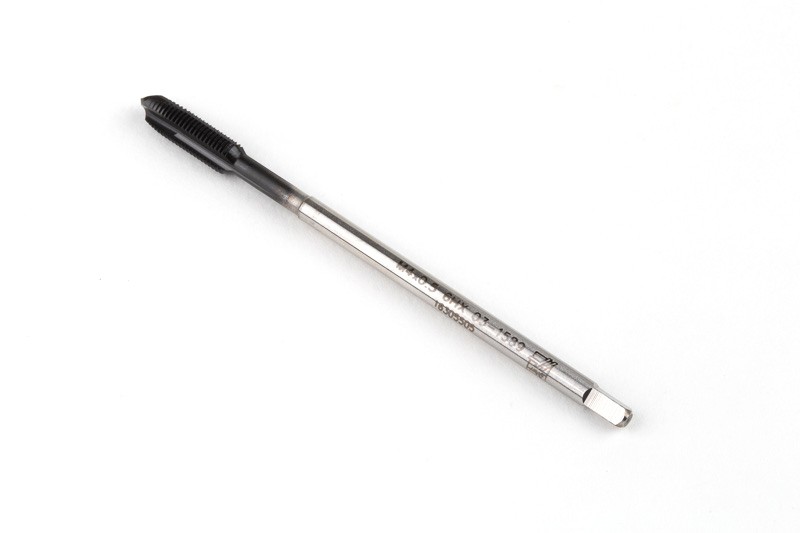

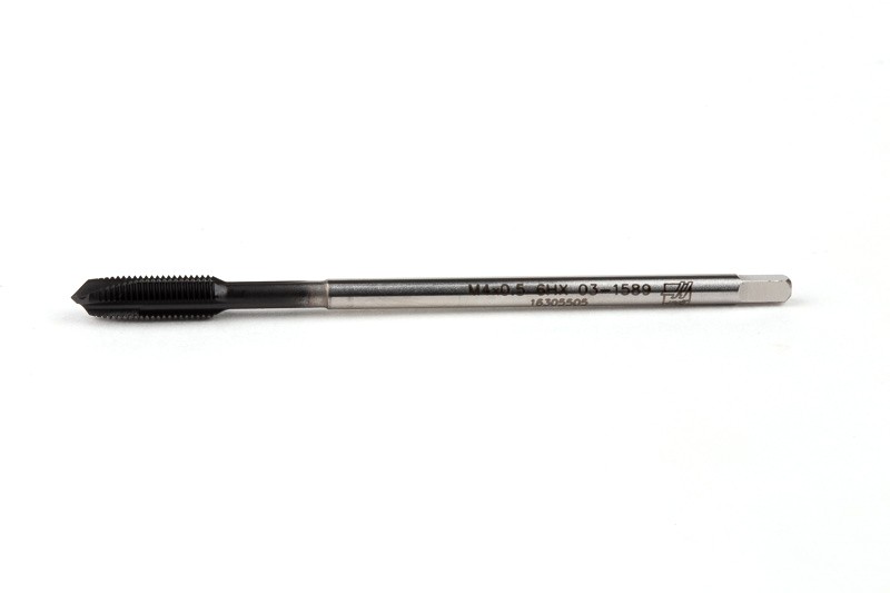

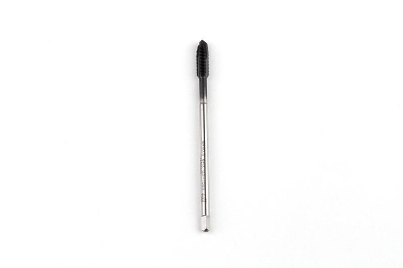

M4x0,5 MF HSS-E tap met spiraalpunt, 2,8 mm schacht x 10 mm schroefdraadlengte, 3XD, plug, 3 groeven, 6H, Hardslick gecoat
Werkstuk #: 03-1589
M4 × 0.5 TAP SP PT SS HARDSLICK
Prijs: 14.95 ( / eenheid)
Prijs: 273.95 ( / eenheid)
Prijs: 81.95 ( / eenheid)
Prijs: 10.95 ( / eenheid)
Prijs: 49.95 ( / eenheid)
Prijs: 114.95 ( / eenheid)
11.97
199.97
59.97
7.97
35.97
83.97
Technische Documenten
  • 3D-model (ZIP)
  • SNELHEDEN EN TOEVOER (INCH)
  • Snelheden en doorvoer (METRISCH)
ISO-MATERIAALTABEL
P - STAAL
M - ROESTVRIJ STAAL
K - GIETIJZER
N - ALUMINIUM EN NON-FERRO
S - HOGE TEMPERATUUR LEGERING
H - GEHARDE METALEN
- PRIMAIR WERKSTUKMATERIAAL
- SECUNDAIR WERKSTUKMATERIAAL
Meetsysteem Metrisch - ISO
Schroefdraadserie MF - Metrisch fijn
Schroefdraadafmeting M4x0,5
Primair werkstukmateriaal P - Staal, M - Roestvrij staal
Taptype Spiraal (punt)
Type afschuining Plug
Schachttype Vierkant
Materiaal HSS-E
Coating Hardslick
[TP] Schroefdraadspoed 0,5 mm
Tapboordiameter 3,5 mm
[ØDC] Snijdiameter 4,0 mm
[ØDMM] Schachtdiameter 2,8 mm
[L2] Lengte afschuining 4P - 5P
[L1] Schroefdraad 10,0 mm
[LU] Bruikbare lengte 21,0 mm
[OAL] Totale lengte 63,0 mm
[SS] Vierkantformaat 2,1 mm
[NOF] Aantal groeven 3
[FHA°] Helixhoek 0
Lengte/diameter 3 X DIEPTE
Spoedlimiet 6H
Koeling door de spil Nr.
Gewicht 0,1 lbs \ 0,1 kg
Land van herkomst Zuid-Korea
