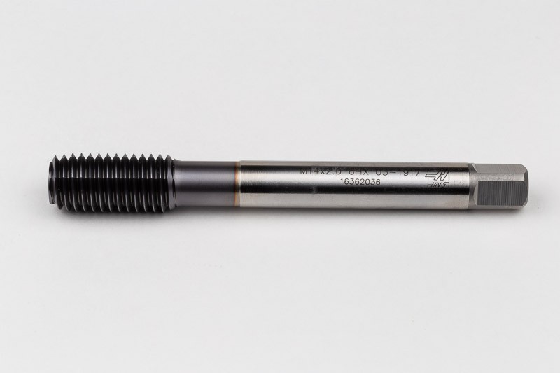

M14x2,0 M HSS-PM roltap, 11 mm schacht x 26 mm draadlengte, 3XD, aangepaste onderkant, 6HX, TiCN-gecoat
Werkstuk #: 03-1917
M14 X 2 ROLL TAP BTM 6HX T-15

Meetsysteem Metrisch - ISO
Schroefdraadserie M - Metrisch
Schroefdraadafmeting M14x2,0
Primair werkstukmateriaal P - Staal, M - Roestvrij staal, N - Aluminium
Taptype Roltap
Type afschuining Aangepaste onderkant
Schachttype Vierkant
Materiaal HSS-PM
Coating TITANIUMKOOLSTOFNITRIDE
[TP] Schroefdraadspoed 2,0 mm
Tapboordiameter 13,0 mm
[ØDC] Snijdiameter 14,0 mm
[ØDMM] Schachtdiameter 11,0 mm
[L2] Lengte afschuining 2P - 3P
[L1] Schroefdraad 26,0 mm
[LU] Bruikbare lengte 44,0 mm
[OAL] Totale lengte 110,0 mm
[SS] Vierkantformaat 9,0 mm
[FHA°] Helixhoek 0
Lengte/diameter 3 X DIEPTE
Spoedlimiet 6HX
Koeling door de spil Nr.
Gewicht 0,2 lbs \ 0,1 kg
Land van herkomst Zuid-Korea
