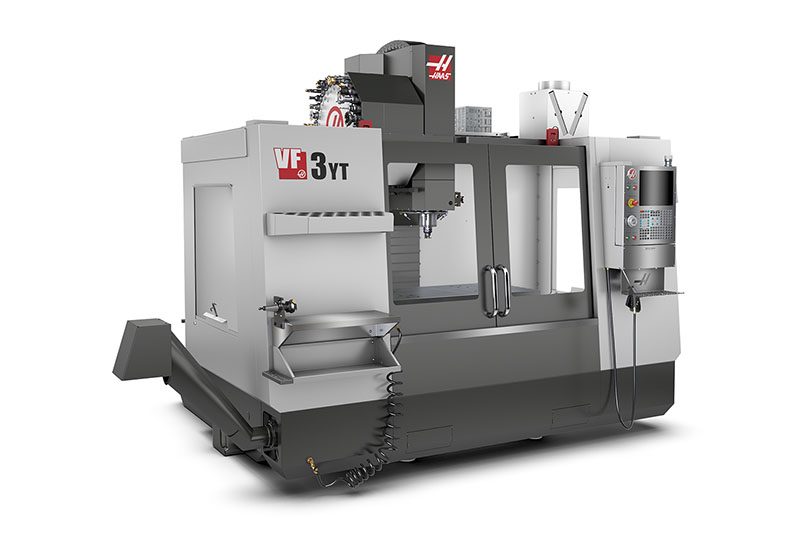

VF-3YT
    ALLEEN CNY
CNC verticaal bewerkingscentrum met verplaatsingen van 1016 x 660 x 635 mm
Haas biedt een breed scala aan CNC-modellen in de VF serie die passen bij elke afmeting en productiebehoefte. Ongeacht uw behoeften is er een VF die precies voldoet aan de vereisten van uw machinewerkplaats.
Elk verticaal bewerkingscentrum uit de VF serie biedt uitstekende kenmerken tegen een uitstekende prijs, met een breed scala aan beschikbare opties om uw machine exact aan uw behoeften aan te passen. Alle Haas machines zijn ontworpen en gebouwd in Oxnard, Californië, VS.
De VF-3YT biedt meer Y-asverplaatsing dan onze standaard VF-3.
  • Uitgebreide Y-asverplaatsing
  • Krachtige, direct aangedreven spillen
  • Aanpasbaar aan uw behoeften
  • Gemaakt in de VS
  • 40 Conus
  • 3 As
  • 8.1k RPM
  • 20 Gereedschapcapaciteit
* V-model machines zijn alleen beschikbaar in CNY-prijzen

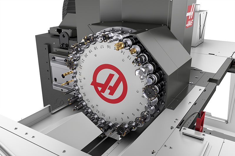

  • Spil van 8100 omw/min
  • Gereedschapswisselaar met carrousel met 20 zakken
