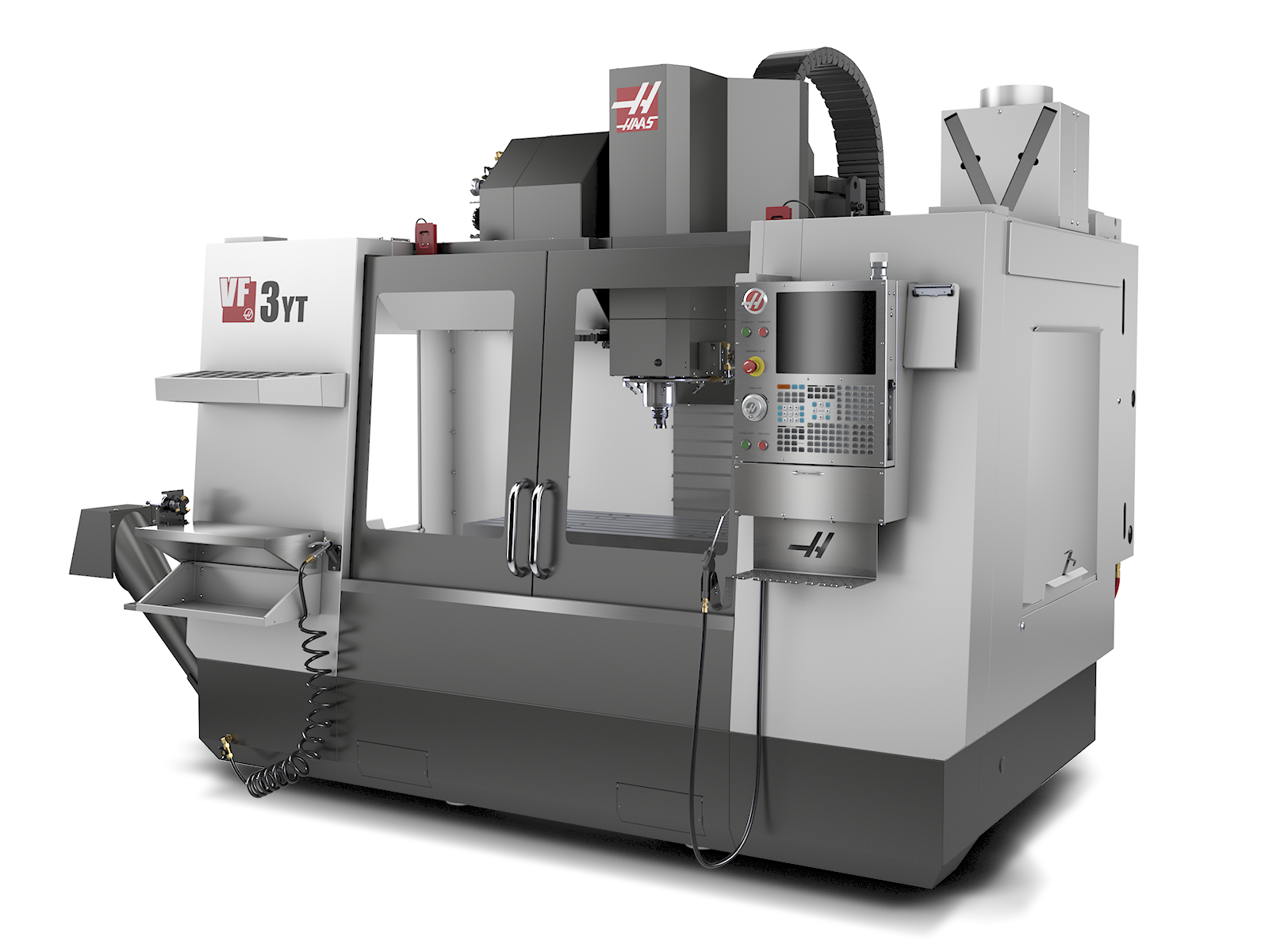

이동거리 1016 x 660 x 635mm CNC 수직 밀
Haas는 모든 사이즈와 생산 요건에 맞추기 위해 광범위한 VF 시리즈 CNC 모델을 제공합니다. 고객님의 필요 사항이 무엇이든 VF는 기계 공장의 요구 사항을 가장 잘 맞춰드릴 수 있습니다.
모든 VF 시리즈 수직 머시닝 센터는 매력적인 가격으로 뛰어난 특장점을 제공하며 고객님의 필요에 정확히 기계를 맞춤화할 수 있는 다양한 별매품을 특징으로 합니다.
VF-3YT는 표준 VF-3보다 더 큰 Y축 이동거리를 제공합니다.
  • 확장된 Y축 이동거리
  • 강력한 직접 구동 스핀들
  • 고객 필요에 맞도록 맞춤화 가능

    이동거리 S.A.E METRIC
    X축 40.00 in 1016 mm
    Y축 26.00 in 660 mm
    Z축 25.00 in 635 mm
    주축단과 테이블 사이의 거리(~ 최대) 29.2 in 742 mm
    주축단과 테이블 사이의 거리(~ 최소) 4.2 in 107 mm
    Spindle S.A.E METRIC
    최대 정격 30.0 hp 22.4 kW
    최대 속도 8100 rpm 8100 rpm
    최대 토크 90.0 ft-lbf @ 2000 rpm 122.0 Nm @ 2000 rpm
    기어박스 선택 시 최대 토크 250 ft-lbf @ 450 rpm 339 Nm @ 450 rpm
    드라이브 시스템 Inline Direct-Drive Inline Direct-Drive
    테이퍼 CT40 | BT40 | HSK-A63 CT40 | BT40 | HSK-A63
    베어링 윤활 Air / Oil Injection Air / Oil Injection
    냉각 Liquid Cooled Liquid Cooled
    테이블 S.A.E METRIC
    길이 54.0 in 1372 mm
    폭 24.0 in 610 mm
    T–슬롯 폭 0.626 in to 0.630 in 15.90 mm to 16.00 mm
    T-슬롯 중앙 거리 3.15 in 80 mm
    표준 T-슬롯 수 7 7
    테이블에 실리는 최대 무게(골고루 배분 시) 3500 lb 1588 kg
    Feedrates S.A.E METRIC
    최대 절삭 500 ipm 12.7 m/min
    X에서 급속 710 ipm 18.0 m/min
    Y에서 급속 710 ipm 18.0 m/min
    Z에서 급속 710 ipm 18.0 m/min
    Axis Motors S.A.E METRIC
    최대 스러스트 X 2550 lbf 11343 N
    최대 스러스트 Y 4100 lbf 18238 N
    최대 스러스트 Z 4100 lbf 18238 N
    Tool Changer S.A.E METRIC
    유형 Carousel Carousel
    용량 20 20
    Max Tool Diameter (full)** 3.5 in 89 mm
    최대 공구 무게 12.0 lb 5.4 kg
    공구간 거리(평균) 4.20 s 4.20 s
    칩 간(평균) 4.50 s 4.50 s
    일반 S.A.E METRIC
    절삭유 탱크 용량 55 gal 208 L
    Air Requirements S.A.E METRIC
    인라인 에어 호스 3/8 in 3/8 in
    커플러(공기) 3/8 in 3/8 in
    기압 최소 80 psi 5.5 bar
    스핀들 회전수 8100 rpm 8100 rpm
    스핀들 동력 30.0 hp 22.4 kW
    입력 AC 전압(3상) - 낮음 220 VAC 220 VAC
    최대 부하 전류(3상) - 낮음 70 A 70 A
    국내용 팔레트 156.0 in x 102.0 in x 109.0 in 397 cm x 260 cm x 277 cm
    수출용 팔레트 164.0 in x 91.5 in x 101.0 in 417 cm x 233 cm x 257 cm
    무게 12560 lb 5697.0 kg
    50+1 SMTC 포함 국내용 팔레트 156 in x 102 in x 127 in 397 cm x 260 cm x 323 cm
    50+1 SMTC 포함 수출용 팔레트 164 in x 92 in x 101 in 417 cm x 233 cm x 257 cm
    50+1 SMTC 포함 무게 16500 lb 7485 kg
    Domestic Pallet w/70+1 SMTC 156.0 in x 102.0 in x 134.5 in 396 cm x 259 cm x 342 cm
    Weight w/70+1 SMTC 13,200 lb 5,987.0 kg
    참고: 나열된 모든 규격은 표준 기계 구성을 위한 것입니다. 옵션 장비는 기계의 규격을 변경할 수 있습니다.
