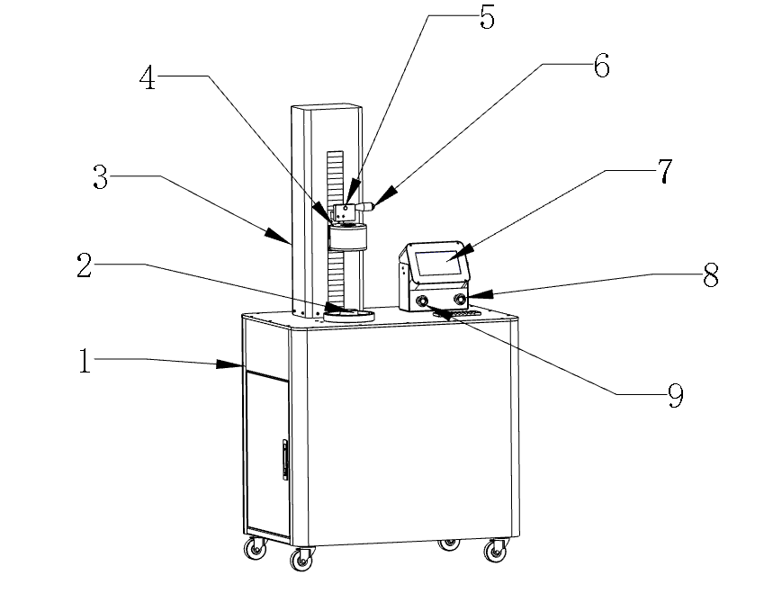

Nazwa i ilustracje wszystkich części
  1.  Główny korpus
  2.  Tuleja narzędziowa
  3.  Szyna i pokrywa prowadnicy góra/dół
  4.  Głowica grzejna indukcyjna
  5.  Przycisk regulacji wysokości
  6.  Uchwyt
  7.  Panel trybu pracy
  8.  Błąd wyłącznika awaryjnego
  9.  Przełącznik pompy wody
