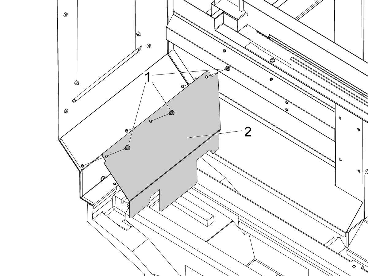

Procedura ta wyjaśnia, jak zastąpić istniejącą osłonę przeciwbryzgową ulepszoną, aby zaradzić wyciekom chłodziwa w obszarze przenośnika wiórów.  Osłona przeciwbryzgową znajduje się wewnątrz obszaru roboczego maszyny bezpośrednio za konwetem.

Usuń oryginalną osłonę przeciwbryzgową
Wykręć trzy wkręty [1], aby zabezpieczyć oryginalną osłonę przeciwbryzgową [2] na panelu obudowy.
Zdejmij osłonę przeciwbryzgową [2] z urządzenia.

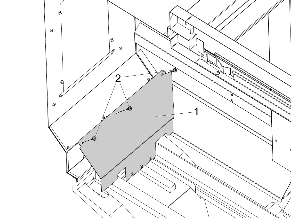

Zainstaluj nową osłonę przeciwbryzgową
Załóż nowy Splash [1] osłonę w miejscu.
Zamontować trzy wkręty mocujące [2].

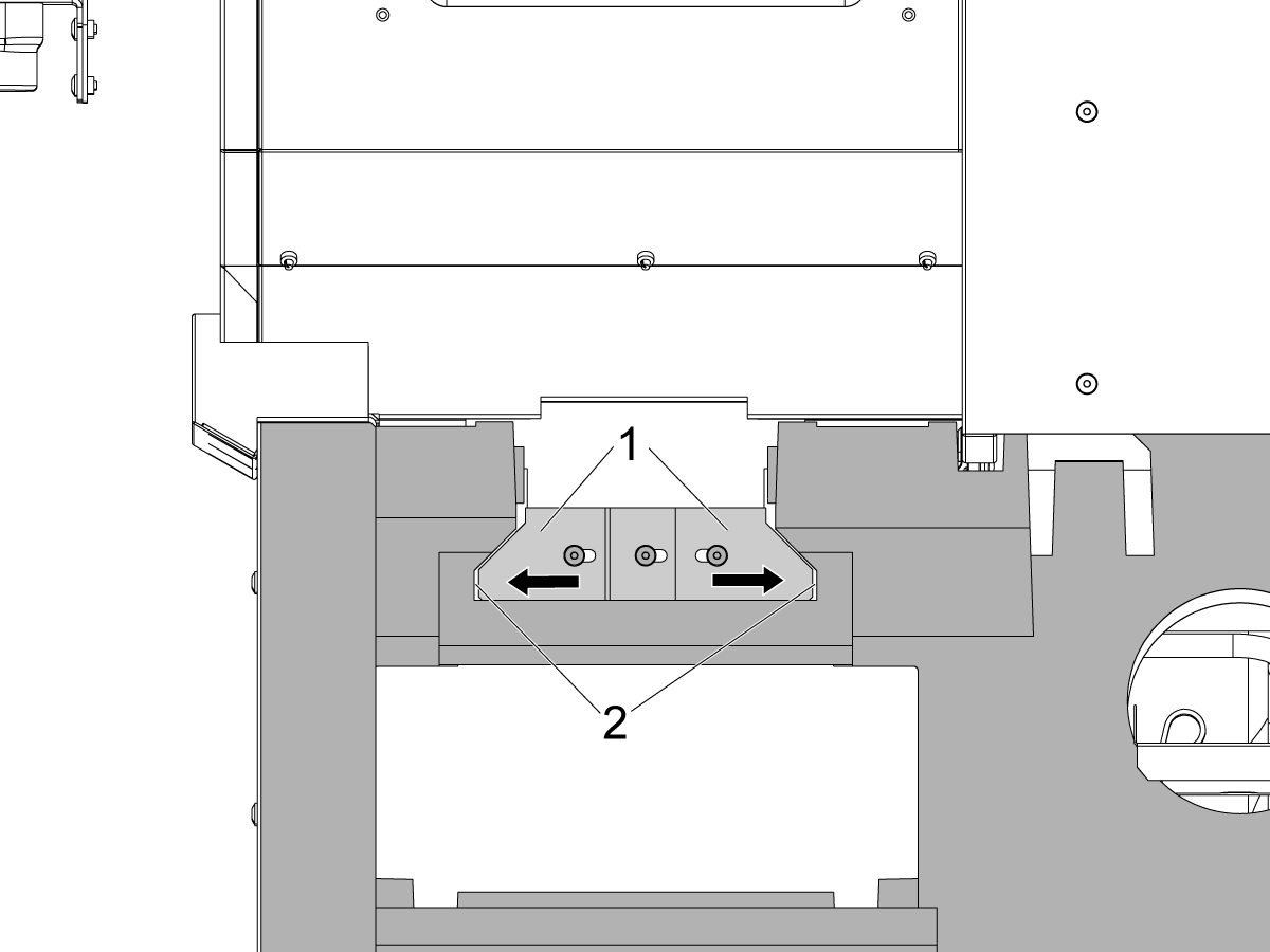

Zainstaluj pokrywy [2] z tyłu nowej osłony przeciwbryzgowych [1], jak pokazano na rysunku.
Poluzować wkręty mocujące [3].
Rozłożyć pokrywy [1], aby zminimalizować przerwy [2] między osłonami a odlewaniem maszyny i dokręcić wkręty mocujące.
Uszczelnić pozostałą szczelinę z RTV.
