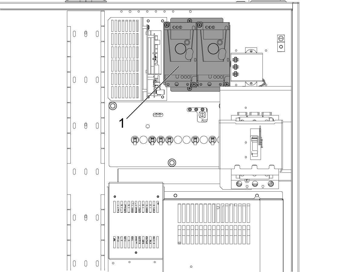

UMC wyprodukowane po listopadzie 2019 r. i EC-1600 wyprodukowane po styczniu 2020 r.  są wyposażone w przetwornicę częstotliwości (VFD) [1].  Te jednostki VFD znajdują się w szafie sterowniczej nad płytką PCB PSUP. Te jednostki napędzają pompę chłodziwa i pompę chłodziwa natrysku (jeśli występuje).
Ta funkcja pozwala wybrać wymagane ciśnienie pompy chłodziwa.
Opcjonalny kod P można teraz określić wraz z M08. Ten kod P może być używany w celu określenia wymaganego poziomu ciśnienia pompy chłodziwa:
P0 = niskie ciśnienie
P1 = normalne ciśnienie
P2 = wysokie ciśnienie
Uwaga:  Jeśli nie podano kodu P lub określony kod P jest poza zakresem, zastosowane zostanie normalne ciśnienie.
Uwaga: Określając P2 (wysokie ciśnienie), pompa chłodziwa będzie pracować przy głośniejszym poziomie hałasu, jest to normalne zjawisko.
