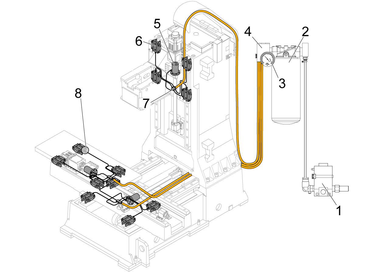

O CALM, sistema de lubrificação de óleo do eixo da Haas, é um sistema do fluxo da graxa do restritor que bombeia a graxa através da tubulação plástica flexível e dos tubos de cobre para os eixos.
Identificação

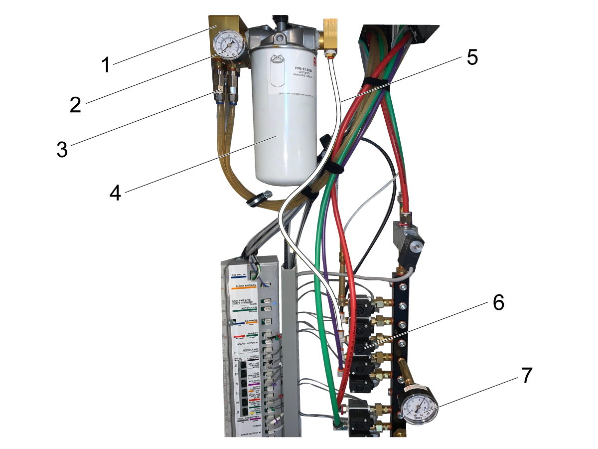

Use a ilustração para identificar as partes do sistema de lubrificação.
Nota:Para os tipos de lubrificante recomendados, consulte Tabela de lubrificantes para componentes da máquina Haas.
  1. Interruptor de pressão do óleo - Monitoriza a pressão do sistema de óleo e emite um sinal ao controlador para gerar um alarme se a pressão cair abaixo do nível mínimo demasiado rapidamente.
  2. Manómetro de pressão do óleo - Mostra a pressão do óleo (em psi e bar) do sistema de óleo.
  3. Chave de filtro de óleo - Remove o reservatório de óleo.
  4. Conjunto do reservatório de óleo - Armazena o óleo.
  5. Decalque do painel do ar-lubrificante-mostra os cabos cor-codificados que conectam cada solenóide.
  6. Reservatório de óleo-armazena o óleo que lubrifica o spindle.
  7. Conjunto de colector de ar-fornece ar para a máquina.
  8. Solenóide do ar de lubrificação do eixo - Pressuriza o reservatório de óleo.
  9. Calibre de pressão do ar-mostra a pressão (no psi e na barra) em que o ar é fornecido.
  10. Sensor de pressão de ar analógico eletrônico-monitora a pressão do sistema de ar e envia um sinal para o controle para gerar um alarme se a pressão cair abaixo do nível mínimo por um período de tempo definido.

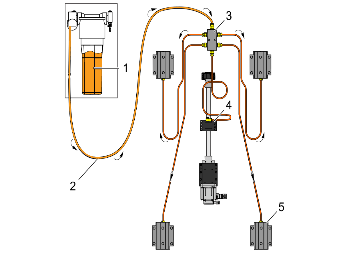

Lubrificação do veio
O reservatório de óleo [1] lubrifica os eixos a uma taxa de (1) ciclo de óleo para cada 3 horas de percurso do eixo.
O óleo move-se do reservatório de óleo [1] através da tubagem plástica flexível [2] para os coletores do eixo [3].
Nota: O número de coletores dos eixos pode ser diferente em algumas máquinas.
Cada veio tem (1) o ballnut [4] e (4-6) caminhões de guia lineares [5].
A graxa move-se dos manifolds do veio [3] através dos tubos de cobre. Os tubos de cobre lubrificar as bolas [4] e os caminhões-guia lineares [5].
Há (1) manga de cobre que vai para o ballnut e (1) manga de cobre que vai para cada caminhão guia linear.
Nota: O recipiente de óleo de lubrificação do eixo da Haas dura aproximadamente 10 meses a um ano sob condições de funcionamento normal da máquina, 8 horas por dia e 5 dias por semana.

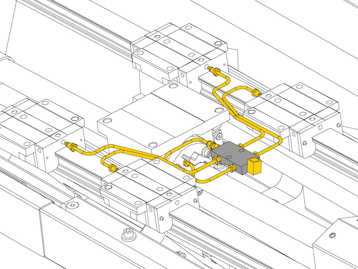

Informações de montagem do coletor de eixos
O sistema de lubrificação de óleo de lubrificação da Haas usa encaixes de adaptador [1] nos coletores do eixo. Os caminhões de guia lineares e os ballnuts usam encaixes do restritor [2]. O encaixe do limitador tem uma lacuna [4] entre os fios e o parafuso de ajuste [3]. Isto força o óleo alimentado pelo coletor a passar através da abertura [4] para lubrificar os eixos.
Nota: Os tubos de cobre neste sistema podem ou não ser comprimento igual.
Cuidado: Não mude o comprimento dos tubos de cobre ou da tubulação plástica flexível. Isto muda o fluxo de óleo.

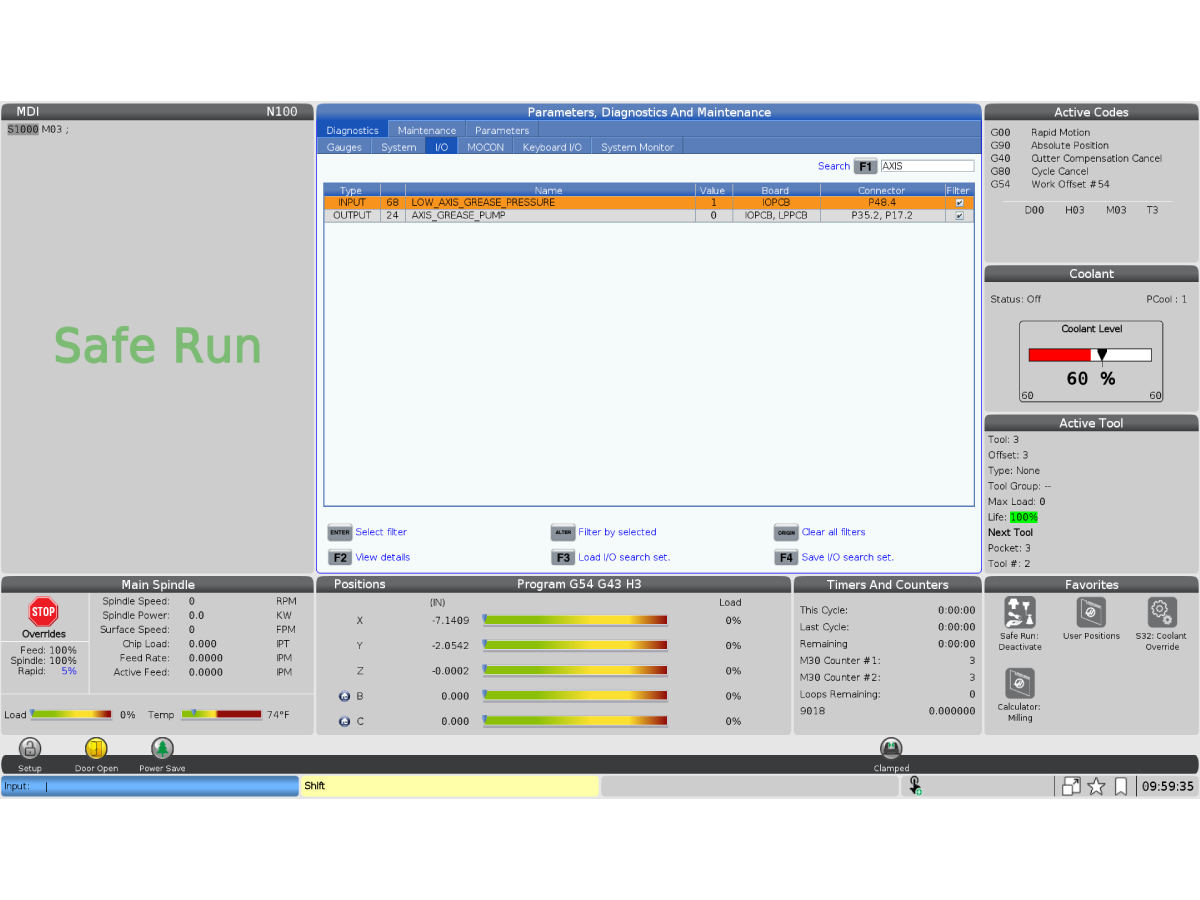

Prima [DIAGNOSTICS].
Vá para o separador Manutenção e navegue para o separador Lubrificação.
Prima [F2] para iniciar o teste de lubrificação do eixo.
Realize o teste de lubrificação do veio novamente até que não obtenha mais alarmes de lubrificação do veio. Aguarde um mínimo de (1) minuto entre os ciclos de teste de lubrificação do eixo.
Verifique o nível da massa lubrificante no reservatório.

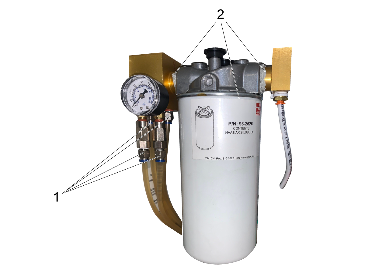

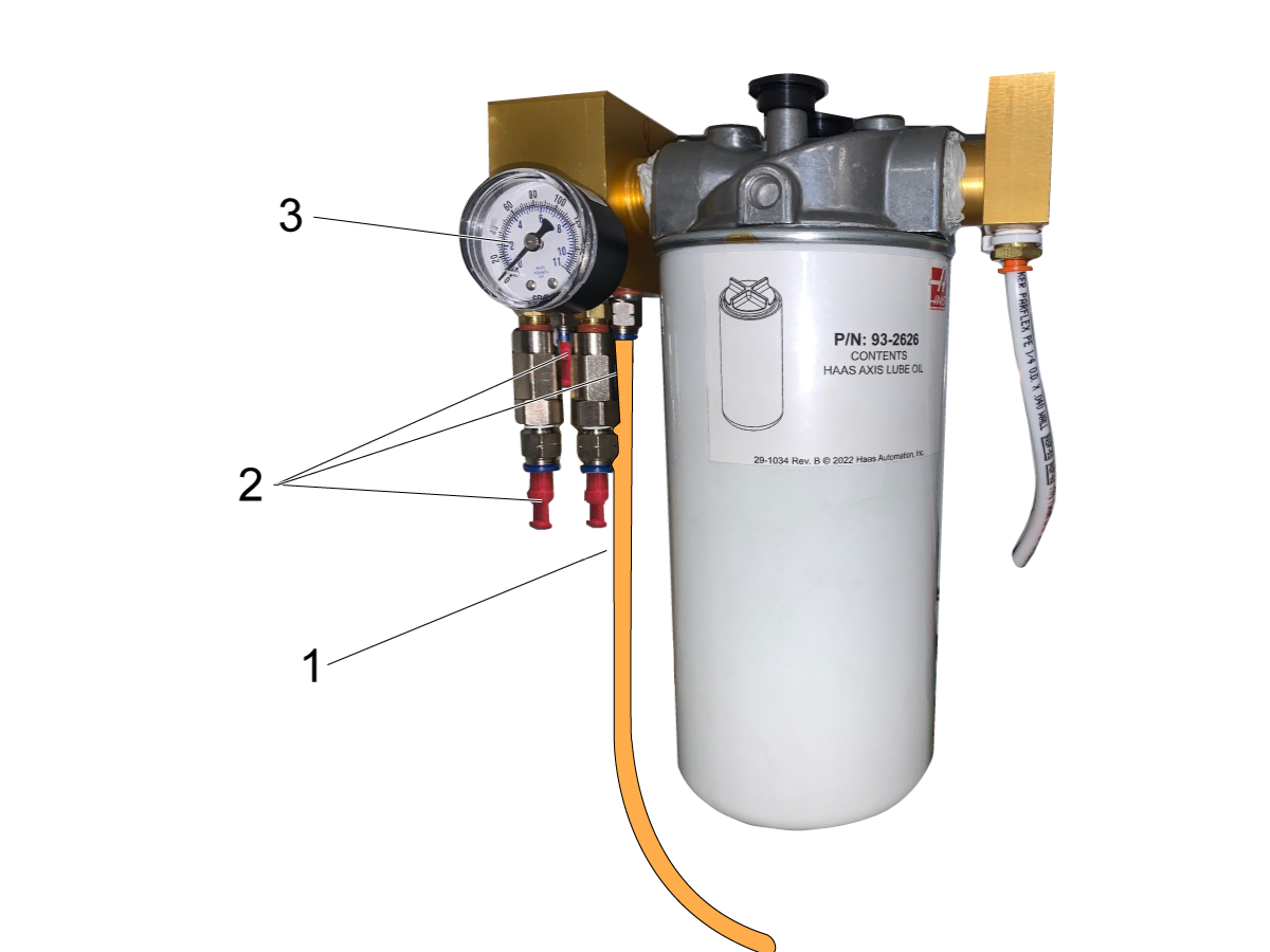

Antes de executar este procedimento, verifique se o sistema de lubrificação do eixo está limpo. Isto pode ser verificado executando um teste de lubrificação do eixo no separador Manutenção. Se o Alarme 2082 for gerado OU se a pressão não tiver descido novamente dentro de 1 hora, isto é uma indicação de que as linhas de lubrificação do eixo estão obstruídas.
Se precisar de purgar as linhas de lubrificação do eixo, consulte o seguinte procedimento: Massa lubrificante líquida Haas - Purgar linhas obstruídas.
Nota: Se a máquina tiver um eixo C, a mangueira de lubrificação da engrenagem do eixo C deve ser desligada do coletor do painel de lubrificação durante o processo de purga de ar de lubrificação.
Assim que as linhas tiverem sido purgadas e o coletor da bomba limpo, continue para o resto deste procedimento.

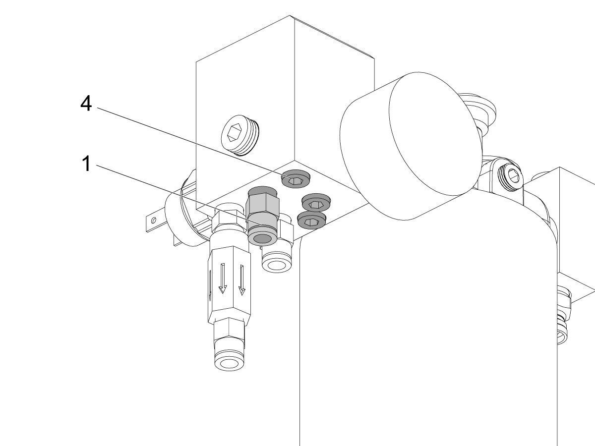

Siga este passo para Fresadoras
Nota: As UMCs agora precisarão de três (3) do kit 93-3610 para adicionar válvulas de retenção a todas as linhas de lubrificação, as válvulas de retenção são cinzentas na imagem [2] para mostrar onde precisam de ser adicionadas.
As brocas com um SMTC terão de adicionar um orifício de 0,02" (mostrado como o componente vermelho nas imagens) às suas linhas de lubrificação no reservatório de óleo. Utilize o número de imagens e a lista seguinte para ver onde é necessário adicionar o orifício nas seguintes máquinas:
  1. SMTC: VF - 1-9, DT, DM, VR-8, VM - 2/3/6, VC-400
  2. UMC 350-1600
  3. EC-400/500/500-50T/630/630-50T
  4. GM-2, GM-2-5AX
  5. VF - 10/11/12/13/14, VR - 9/10/11/12/13/14
  6. VMT-750
  7. VS-1/3
Nota: Uma pequena quantidade de SMTCs não têm servo carrossel e, portanto, não precisará do orifício adicional. Isto significa que quaisquer fresadoras que tenham apenas 3 linhas de massa lubrificante no reservatório de lubrificação não necessitam do orifício adicional.
Nota: Nem todas as configurações de lubrificação são mostradas, apenas as configurações que estão a adicionar novos encaixes no processo de conversão são mostradas para referência sobre onde o novo encaixe se coloca.

Instale os encaixes e o novo reservatório.
Instale o encaixe do bocal de latão [1], a válvula de retenção [2] e o encaixe da mangueira [3] a uma das portas no coletor de lubrificante.
Instale os outros dois encaixes de mangueira [3] para abrir portas no coletor de óleo.
Instale os dois plugues [4] nas duas portas abertas restantes.

Instale os encaixes banjo e restritor.
Retire os encaixes no parafuso esférico e em cada guia linear.
Instale o encaixe banjo [1] na porta do parafuso esférico. Aperte o encaixe banjo a 10 pol-lbs. Tenha muito cuidado aqui; se exceder os 10 pol-lbs, partirá o parafuso banjo.
Instale os encaixes do restritor [2] em cada porta de guia linear.
Aperte os encaixes do restritor da seguinte forma:
  • Para a marca de guia linear Rexroth: 15 pol-lbs
  • Para marcas de guia linear INA, NSK, e THK: 12 pol-lbs

Coloque uma etiqueta nas mangueiras de lubrificação de saída do conjunto do reservatório de lubrificação do eixo usado para que possam ser recolocadas no mesmo local quando tiver terminado de substituir o conjunto.
Desconecte o tubo de ar de entrada e as mangueiras de massa lubrificante de saída do reservatório de lubrificação do eixo usado.
Remova o conjunto do reservatório de lubrificação do eixo usado do armário.
Desligue o cabo do interruptor de pressão do conjunto.
Remova o encaixe de entrada de ar e o coletor de massa lubrificante para o conjunto do reservatório de lubrificação do eixo usado.
Remova e descarte o tubo com diâmetro externo de 1/4" usado (mesma localização que uma mangueira nova [2] mostrada na imagem) do coletor de óleo [1].
Instale o encaixe de entrada de ar [5] no novo conjunto do reservatório de lubrificação do eixo [3]. Oriente a parte superior do encaixe de entrada de ar paralelo aos dois ressaltos do parafuso [4] no novo reservatório de lubrificação do eixo [3].
Olhe para a ponta inferior do tubo [5]. Verificar:
  • A ponta deve ser cortada a 45 graus.
  • Deve limpar a tela do filtro em aproximadamente 1/16" (2mm).
  • Se for necessário encurtar o tubo, corte-o no topo.
    • Deixe tubo suficiente para fazer uma conexão de cabo com o coletor do óleo [1].
    • Não dobre o tubo.
Não puxe a manga nova completamente para fora da porta na cabeça. Puxe apenas o novo tubo com diâmetro externo de 1/4" [2] para uma ou duas polegadas da porta na cabeça do novo conjunto do reservatório de lubrificação do eixo que tem a etiqueta "SAÍDA". Insira o tubo até que esteja firmemente encaixado no encaixe no coletor do óleo [1].
Instale o coletor de óleo [1] no novo conjunto do reservatório de lubrificação do eixo [3]. Os orifícios na parte superior do encaixe de entrada de ar [4] e do coletor do óleo [1] devem estar alinhados como mostrado [6].
Instale o reservatório de metal com óleo [6]. Instale o novo conjunto do reservatório de lubrificação do eixo concluído no armário.
Use o suporte adaptador [1] se os furos no armário não corresponderem aos furos no conjunto da cabeça. Certifique-se de que o suporte está orientado conforme apresentado.
Nota: Podem ocorrer danos ao longo do tempo se o tubo do eixo vertical não estiver ligado a uma saída com uma válvula de retenção. O ar pode entrar no tubo e o eixo vertical não obterá lubrificação adequada.
Conecte o tubo de ar de entrada [5] e os tubos de massa lubrificante de saída. Certifique-se de instalar o eixo vertical na porta de saída com a válvula de retenção [3]. Os outros eixos são instalados nos encaixes do tubo [4].
Ligue o cabo do interruptor de pressão ao interruptor de pressão atrás do coletor de óleo [2].

Axis Lubrication System - Verification
Para máquinas NGC:
Altere a Definição 277 para 3 horas [1].
Nota: Contacte a sua HFO para descarregar e aplicar o patch mais recente do site da HBC na sua próxima visita.
Para máquinas CHC:
Defina o Parâmetro 1401 para 12 horas e a Definição 252 para 3 horas.
Para máquinas NGC:
Para máquinas CHC:
Prima [PARAMETER DIAGNOSTIC] (2) vezes para mostrar a página de diagnósticos.
Prima [CANCEL].
Vá para o separador LUBRIFICAÇÃO .
Prima  [WRITE/ENTER].

  1. Solenóide do ar do Axis-Lube
  2. Reservatório de óleo com recipiente de metal
  3. Manómetro de pressão de ar
  4. Coletor HALO
  5. Ballnut
  6. Caminhão de guia linear
  7. Coletor de óleo do eixo
  8. Encaixe de orifício - O óleo flui em forma helicoidal à volta de um perno roscado e de uma rosca perfurada com excesso de tamanho. Não retire o parafuso de fixação da conexão do orifício.
  9. Sensor de pressão: interruptor de 4 PSI, normalmente aberto (não mostrado, localizado atrás [4])
Lista de verificação do alarme 2075

O sistema de lubrificação a óleo do eixo Haas utiliza a pressão de ar da loja para pressurizar o reservatório HALO através de um solenóide de 120 VCA. Ambos os componentes estão localizados no interior do gabinete de ar/lubrificante
O ciclo de lubrificação será iniciado quando:
  1. Os eixos têm estado em movimento pelo tempo especificado em Definição 277 (3 horas por predefinição).
  2. A máquina está inativa durante 12 horas (especificado em Parâmetro 1401).
  3. Se o utilizador pressionar  [F2]  na secção de MANUTENÇÃO DO LUBRIFICANTE do ecrã DIAGNÓSTICO.
O coletor de HALO tem duas válvulas de retenção internas [1] e [2]; amortecedor interno antes da válvula de retenção [2]; o manómetro e o interruptor de pressão normalmente aberto de 4 PSI [3]. Existem várias linhas de lubrificação que saem do coletor HALO, dependendo do tipo de máquina e da configuração. As linhas de lubrificação que são roteadas acima da bomba de ar/óleo terão uma válvula de retenção [4] no coletor HALO para evitar que o óleo seja drenado das linhas de volta para o reservatório entre os ciclos de lubrificação.
Quando um ciclo de lubrificação é ordenado, o solenoide aplica a pressão do ar no reservatório HALO durante 3 segundos (especificado em Parâmetro 2027), que força o óleo a subir a manga de recolha [5] e no coletor HALO. O óleo flui através das linhas de lubrificação até aos pontos de lubrificação, onde é empurrado através dos restritores para os componentes que requerem lubrificação (parafuso de esferas, pastilhas de guias lineares, etc.). Após o fim do ciclo, a pressão do reservatório HALO é libertada para a atmosfera, a válvula de retenção [1] retém o óleo pressurizado no coletor e este começa a fluir através do amortecedor e da válvula de retenção [2] de volta para o recipiente HALO até que a pressão no coletor desça para 0 PSI.
Durante o ciclo de lubrificação, o controlo monitoriza a pressão no coletor de lubrificação de modo a detetar uma falha do sistema de lubrificação.
Quando o solenóide é ordenado para ligar, o controle começa a monitorar o status do interruptor de pressão [3]. O interruptor é esperado para fechar dentro de 3 segundos (especificado em Parâmetro 1374) a partir do momento em que o solenóide foi ordenado ON. Uma vez que a pressão é detectada, espera-se que fique por pelo menos 15 segundos (especificado em Parâmetro 1375). Se todas as instruções acima foram satisfeitas durante o ciclo, em seguida, o ciclo de lubrificação é considerado bem-sucedido.
Se a pressão no sistema não tiver sido detetada dentro de 3 segundos (especificado no Parâmetro 1374), o controlo parará de monitorizar a pressão e exibirá o ícone de aviso "Low Lube" até ao próximo ciclo de lubrificação. Se tal condição foi detectada por 5 ciclos de lubrificação consecutivos, então o controle irá gerar o Alarme 2073 PRESSÃO DE LUBRIFICAÇÃO AXIS NÃO DETECTADA. O alarme não será gerado durante uma execução de programa, só será gerado após a execução de programa terminar ou depois de pressionar o botão  [RESET].
Se a pressão no sistema cair abaixo de 4 PSI antes de 15 segundos (especificado em Parâmetro 1375), o controlo exibirá o ícone de aviso "Low Lube" até ao próximo ciclo de lubrificação. Se tal condição for detectada para os próximos 4 ciclos de lubrificação consecutivos (5 ciclos totais) o controle irá gerar o Alarme 2075 O RESERVATÓRIO DE LUBRIFICAÇÃO AXIS ESTÁ VAZIO. O alarme não será gerado durante a execução do programa. Será gerado após a execução de programa terminar ou depois de pressionar um o botão [RESET].

HALO Lubrication Lines Configurations
Linhas de lubrificação da fresadora
As fresadoras com um SMTC terão de adicionar um orifício de 0,02" (mostrado como o componente vermelho nas imagens) às suas linhas de lubrificação no reservatório de óleo. Utilize o número de imagens e a lista seguinte para ver onde é necessário adicionar o orifício nas seguintes máquinas:
  2. UMC 350-1600
  4. GM-2, GM-2-5AX
  6. VMT-750
  7. VS-1/3
Nota: Uma pequena quantidade de SMTCs não têm servo carrossel e, portanto, não precisará do orifício adicional. Isto significa que quaisquer fresadoras que apenas tenham 3 linhas de óleo no reservatório de lubrificação  não necessitam do orifício adicional.
Linhas de lubrificação do torno
Nota: Cada torno precisará de pelo menos um (1) do kit 93-3610. Os tornos que também têm um eixo Y terão de encomendar dois (2) do kit 93-3610.
 Nota: os encaixes do stock da cauda são mostrados como o componente azul nas imagens.
Os tornos com um  eixo C  terão de adicionar um orifício de 0,02"(mostrado como o componente vermelho nas imagens) às suas linhas de lubrificação no reservatório de óleo. Os tornos também precisarão de adicionar uma válvula de retenção extra e um encaixe ao eixo X  e ao  eixo Y  se tiver um (os eixos X e Y estão rotulados na imagem à direita). Utilize o número de imagens e a lista seguinte para ver onde é necessário adicionar o orifício e acessórios nas seguintes máquinas:
8. Eixolongo e não longo: CL, ST-10/15/20/25/28/30/35
9. Eixo Y longo e e não longo: ST-10Y/ 15Y/20Y/25Y/28Y/30Y/35Y, ST-10LY/15LY/20LY/25LY/28LY/30LY/35LY
10. Eixo C longo e não longo: ST-10/ 15/20/25/28/30/35

Verifique se o reservatório de óleo [A] está cheio.
Verifique se a máquina está a obter a pressão de ar correta no manómetro [7] e na página dos manómetros no controlador Haas.
Verifique se o ar está a ser fornecido ao coletor HALO [1 e 2] acionando manualmente o solenoide.
Verifique se não há vazamentos na linha de ar [5] entre o solenoide e o coletor HALO.
Verifique se o solenoide [6] funciona corretamente. Retire a linha de ar [5] do coletor HALO e execute um ciclo de lubrificação do eixo.

Verifique os estados na guia de E/S para a saída do solenoide e a entrada do manómetro de pressão.
Execute o ciclo de lubrificação do eixo.
DIAGNÓSTICO > MANUTENÇÃO > LUBRIFICANTE
Observe as alterações de valor no separador E/S enquanto o ciclo ocorre para verificar se os bits estão a mudar.
  • A entrada do manómetro de pressão deve mudar de 1 para 0 e de volta para 1 durante o ciclo.
  • A saída do solenoide deve mudar de um 0 a 1 e de volta a 0 durante o ciclo.
NOME P# TIPO SW# HW# CONETOR VALOR INICIAL
LOW_AXIS_GREASE_PRESSURE P48 ENTRADA 24 IO20 P48.47 1
AXIS_GREASE_PUMP P17, P15 SAÍDA 68 O003 P35.2, P17.2 0

Retire todas as linhas de óleo e ligue todas as portas [1] no coletor HALO e ative o ciclo de lubrificação.
Se a queda de pressão no manómetro do coletor HALO [2] for inferior a 15 segundos, irá gerar o ícone de baixo lubrificante, isto indica que existe uma fuga no coletor e requer resolução de problemas adicionais.
Se o coletor mantiver a pressão durante mais de 15 segundos e nenhum ícone aparecer no monitor, está a funcionar conforme pretendido e o resto do sistema tem de ser solucionado.
7
Se a pressão do coletor HALO descer rapidamente, retire e verifique a condição das válvulas de retenção dos coletores [1 e 2] localizadas na parte superior e inferior.
Inspecione o conjunto e certifique-se de que as válvulas de retenção não estão presas ou a colar. Limpe e substitua quando necessário.
Verifique se existem fugas de ar e óleo em todas as ligações e portas.

Para testar uma linha falhada que tem fuga:
  • Escolha uma porta de válvula de retenção para testar [1]. Para máquinas UMC, pode ser instalado um encaixe de ligação por pressão numa das portas não utilizadas [4] na parte inferior do coletor HALO.
  • Retire e marque a posição das linhas de óleo.
  • Ligue todas as portas, exceto a porta da válvula de retenção [2] no coletor HALO.
  • Escolha uma linha para testar e conecte-a à porta da válvula de retenção escolhida. Acione manualmente o solenoide durante 10 segundos e aguarde que o manómetro de pressão caia para zero psi. Repita este passo até que a linha se mantenha por mais de 15 segundos.
  • Ative o ciclo de lubrificação do eixo na linha escolhida para determinar se o sistema irá gerar o ícone de reservatório baixo ou o alarme 2075.
  • Se a máquina gerar a mensagem de alarme 2075 ou ícone de baixo lubrificante, isto pode indicar que o sistema não está totalmente purgado. Continue a atuação manual do solenoide.
  • Se a pressão estiver a cair continuamente rapidamente, isto indica um problema ao longo da linha e tem de ser totalmente detetado.
  • Se não gerar o alarme ou a mensagem de ícone de baixo lubrificante, avance para a linha seguinte, removendo a linha anteriormente testada da porta sem válvula de retenção escolhida e ligando a nova linha à mesma porta.
Repita este processo para todas as linhas de óleo conectadas ao coletor HALO até que as linhas que geram o alarme ou o ícone tenham sido identificadas.

Se o alarme for gerado num único eixo, isto pode indicar que esta linha está a causar o alarme.
O conjunto que está a ser alimentado por esta linha deve então ser examinado.
Se a linha tiver uma válvula de retenção no coletor HALO, verifique se está em condições de funcionamento.
Para verificar se um eixo linear tem ou não uma fuga, o coletor de óleo do eixo e as suas ligações aos trucks e à porca esférica devem ser cumpridas.
Limpe estes componentes e execute o ciclo de lubrificação procurando vazamentos.
PURGAR O SISTEMA HALO
10
Se não forem encontradas fugas após a resolução de problemas no coletor HALO e nas linhas de óleo do eixo, execute os seguintes passos.
 Nota: Um reservatório HALO vazio é a forma mais comum de introduzir ar nas linhas.
Volte a ligar todas as linhas ao coletor HALO e verifique se o reservatório está cheio.
Para purgar o sistema:
  • Obtenha acesso aos coletores de óleo do eixo [3] e à porta do trocador de  ferramentas. Porta do eixo C para tornos.
  • Retire uma linha do eixo [2] individualmente de um coletor de óleo do eixo [3] no ajuste da bárbula.
  • Acione manualmente o solenoide de lubrificação até que a linha seja purgada individualmente do ar. O ar preso no meio das linhas é uma grande preocupação.
 Nota: Se o reservatório funcionar vazio durante este passo, o ar será introduzido no sistema e o passo terá de ser repetido. As máquinas grandes serão mais vulneráveis ​​a este caso.
  • Reinstale a linha preparada no coletor do eixo [3].
  • Acione manualmente o solenoide de lubrificação cinco vezes por 10 segundos em intervalos de 15 segundos para purgar o conjunto de lubrificação do eixo.
  • Encha o reservatório de óleo [1] se necessário.
Ative o ciclo de lubrificação do eixo para determinar se o sistema irá gerar o ícone de reservatório baixo ou o alarme 2075.
                        DIAGNÓSTICO MANUTENÇÃO > LUBRIFICANTE
  • Repita para todas as linhas.
